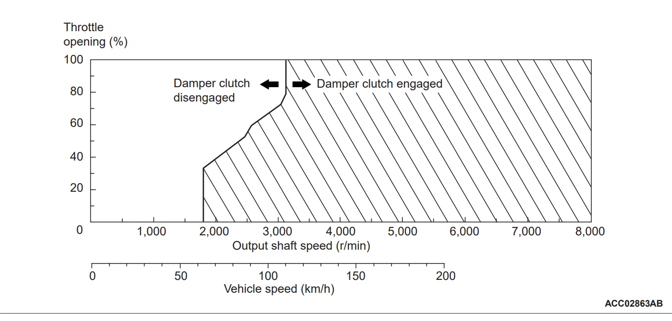

Что то тут какой то гон.
Вот работа штатной блокировки.
И с твоим Николай софтом работает точно так как на графике.....

SNOOPER писал(а): Вот работа штатной блокировки.
В стоке, к сожалению, штатная блокировка снимается при накате, но как мне кажется, это и есть самый правильный график, показывающий как должна работать идеальная штатная блокировка!
Причем это данные сервисмануала для нашего 4d56 5AT! :)
Поездил сегодня по городу в режиме D5 и без включенной блокировки при накате....
Короче, это же ужас какой-то!
Возможно, по трассе будет лучше, но не факт!
Светофоров в городе много, но скорость между ними можно набрать, вот и приходится перед каждым из них, прямо усиленно работать тормозами - машина, набрав скорость выше 70-ти, катится на разблокированной пятой, действительно довольно резво, даже и не думая останавливаться! :)
Все же я привык в городе ездить с блокировкой при накате! Едешь себе спокойненько под 80 и оно само себе подтормаживает под сброс газа, хоть в режиме D4, хоть - в D5.
Думается, что на поверхностях со сниженным коэффициентом сцепления, наличие блокировки при накате будет скорее в плюс, чем в минус....
В любом случае, всё познается в сравнении.
Это как сразу открыть для сравнения две банки тушенки разных производителей! Сразу понимаешь, какая из них вкусная и где лучше мяса кусок! ::-D:
Для меня выбор очевиден! Как бензинка наш дизель все равно не станет, поэтому торможение двигателем не вносит каких-либо значимых изменений в общий тактильный комфорт водительского места, но, лично для меня, несомненно добавляет комфорт управления автомобилем.
В любом случае, можно всё включить, либо - отключить. И это хорошо! :)
