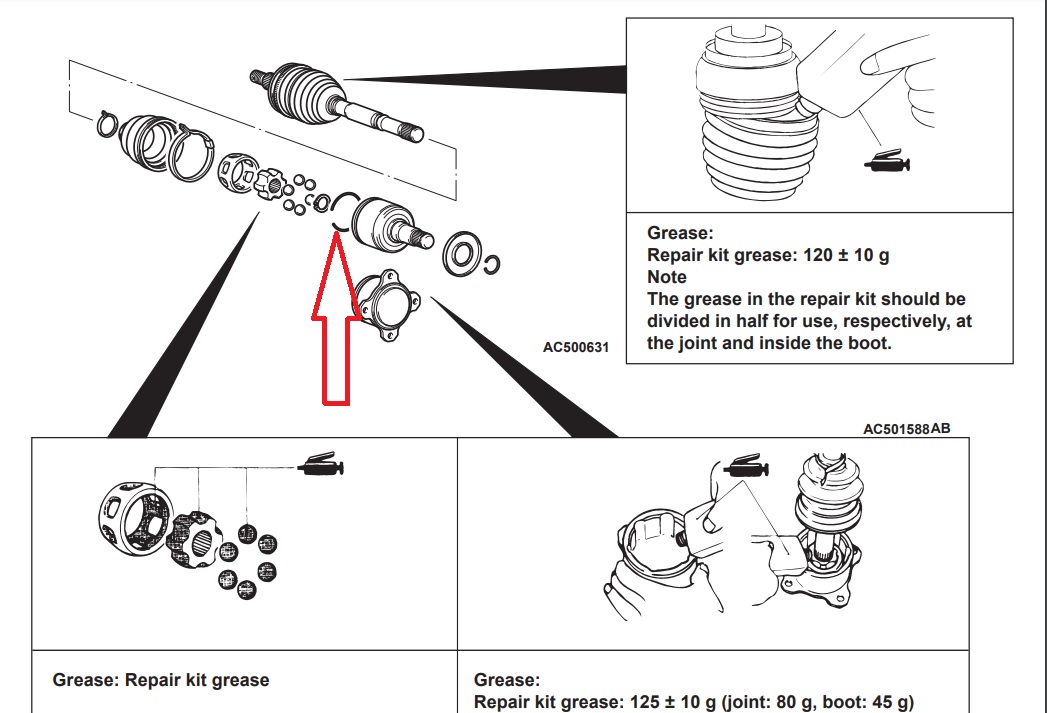

Не могу снять внутренний ШРУС, вытащить вал не получается. Сбить тоже, бьём со всей дури медной выколоткой, не идёт. Хотя вроде вал должен выдерживаться же вроде? В чем загвоздка?
Или как поменять пыльник можно не снимая внутренний ШРУС?

Так и хочется сказать: Башкой со всей дури...Aleksej2000 писал(а): ↑ Не могу снять внутренний ШРУС, вытащить вал не получается. Сбить тоже, бьём со всей дури медной выколоткой, не идёт. Хотя вроде вал должен выдерживаться же вроде? В чем загвоздка?
Кольцо снимите, внутри корпуса.....
Затем второе чтоб центр снять..

Саша, спасибо!
Я правильно понимаю: стопор вынуть, снять наружный корпус, а потом снять стопор на валу и снять центр?

Не правильно.Aleksej2000 писал(а): ↑ Я правильно понимаю: стопор вынуть, снять наружный корпус, а потом снять стопор на валу и снять центр?
Ты же меняешь внутренний пыльник?!
Наружная граната не разбирается, идёт с палкой.
На внутренней сдвигаешь пыльник, снимаешь из корпуса кольцо, потом с палки снимаешь центр шуруса.
На картинке левая внутренняя граната.

Полуось со всем чем я снял.
Спасибо, Саша! В который раз чтобы я без твоей помощи делал бы! Нашли кольцо
