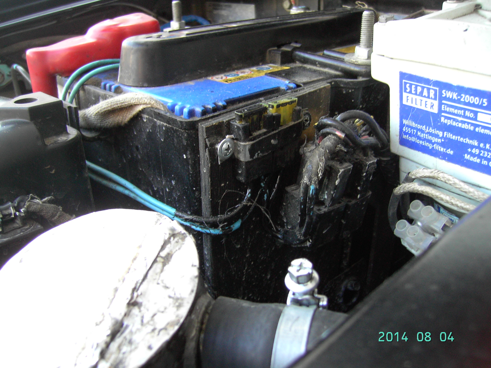

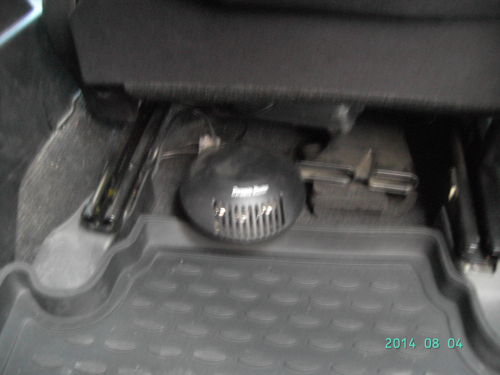

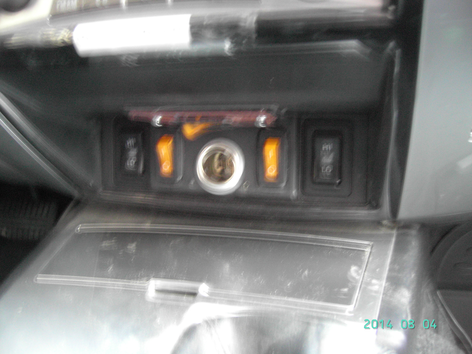

Не понимаю!!!! Какая разница, где поставить заглушки.Я вообще давно снял все трубы и холодильник. Путь отработанных газов перекрыть- так стоит задача, а причем здесь температура ОЖ? Я не на юге живу,поставил дополнительно 2 эл.фена по 20 А под передние сидушки, отгораживаю багажник от салоны на зиму, что бы уменьшить обогреваемый обьем. И все!!! Тепло.[/quote]
А можно поподробнее про эл. фены что и куда и если с фото.[/quote]
А какие подробности надо? Сфоткаю их,и че? стоят под сидушками.Дуют назад.Запитал ч/з обычное реле с контактами на 30А.и предохранителями. Все под капотом.Клавиши управления в салоне, рядом с клавишами обогрева сидушек. Между подкапотным пространством и салоном силовые провода ,гибкая (многожильная) медь 2 ,5 мм2. с дополнительной изоляцией.Провода управления -многожильная медь.0,75мм2,в дополнительной изоляции.Проход между капотом и салоном,справа(по ходу) там есть штатный проход.
Вот фотки: под сидушкой пассажира(аналогично и под сидушкой водителяуправление эл.фенами Реле и предохранители под капотом провод в синей изоляции,силовой.И вообще тема не про утепление.Не туды залез,но по просьбе.Так что прошу пардону.
