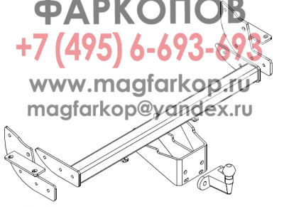

Народ, дайте совет по фаркопу, а то что-то весь в сомнениях... Сейчас стоит вот такое чудо инженерной мысли http://cdn.alta-karter.ru/products_pict ... -115-2.jpg http://alta-karter.ru/farkop/mitsubishi ... M-115.html
Ну очень сильно портит задний свес - примерно 12см вниз по юбке бампера...
Возникла мысль, что надо поменять, но на что ? Например вариант http://alta-karter.ru/farkop/mitsubishi ... 0-256.html по идее со снятым крюком не сильно портит геометрию... Или вариант от Топора http://shop-pajero4x4.ru/product/farkop ... pajero-iv/ на который некоторые товарищи сильно жаловались на качество покраски....

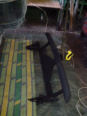

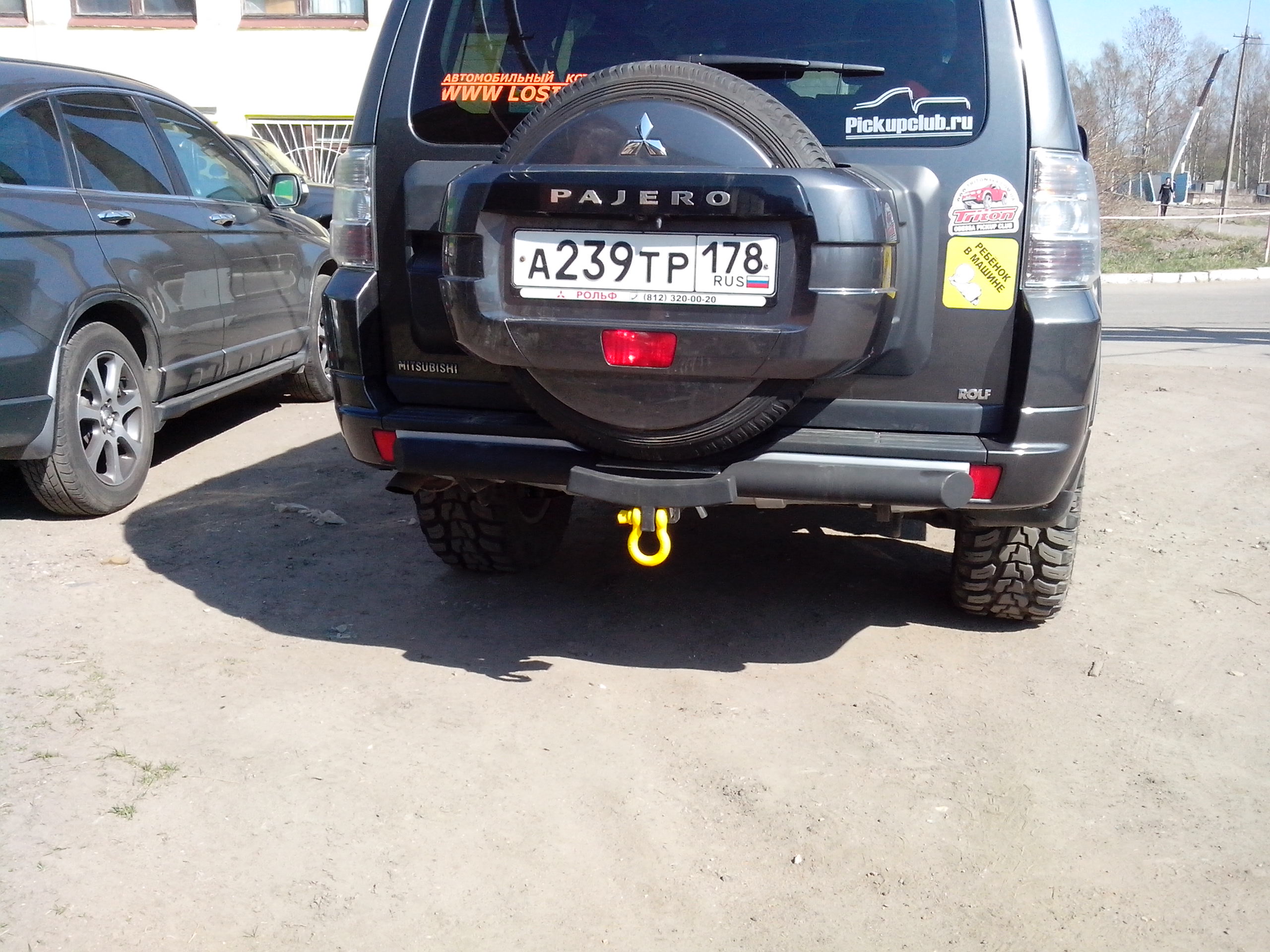

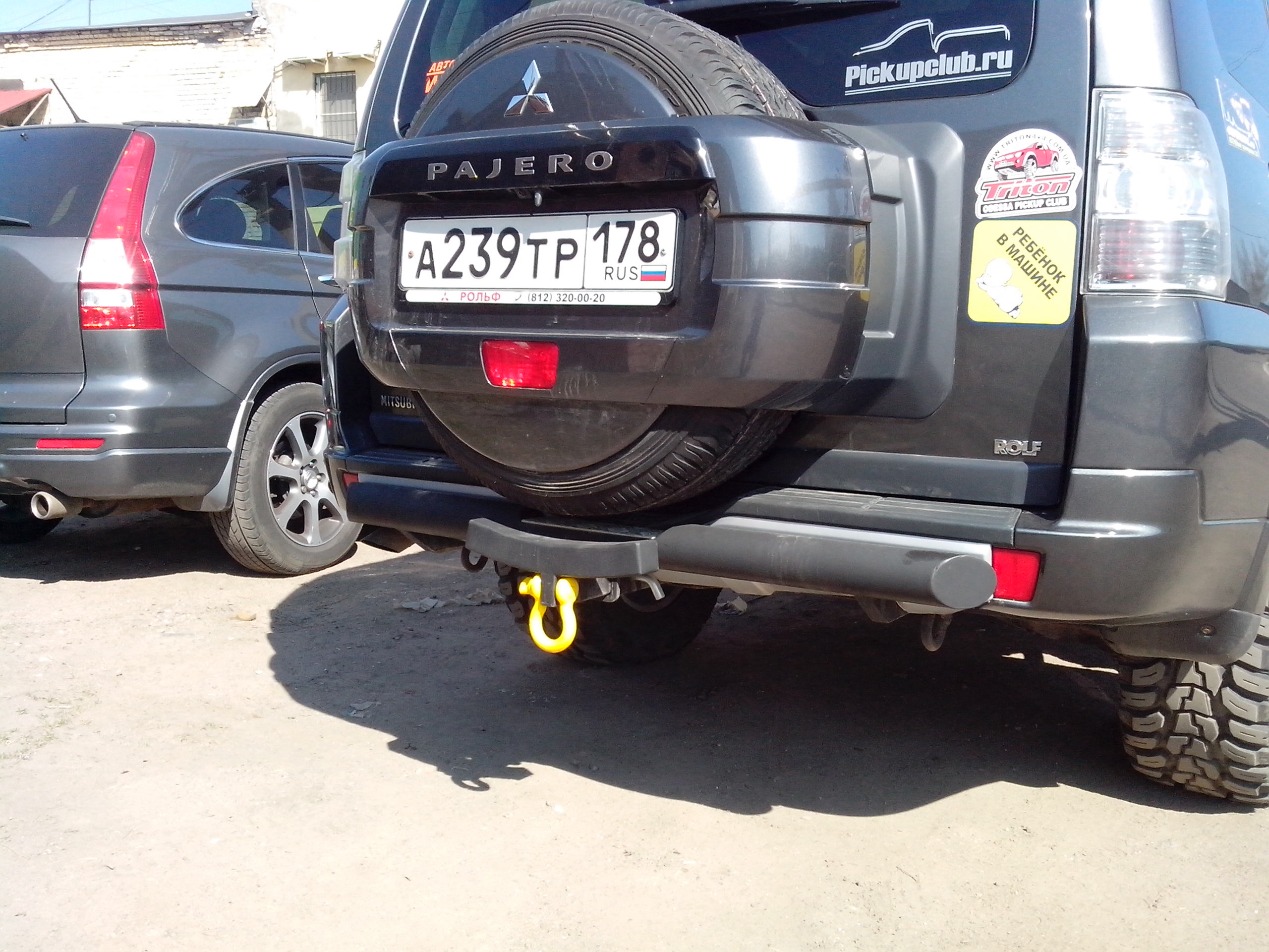

Установил я свой самопал еще пару недель назад, да вот только помылся:
Пересел с Эльки на Прожеру.
Фаркоп-бампер вместе со вставкой для защиты запаски
Перед установкой
Перед установкой

CHUCK писал(а):Установил я свой самопал еще пару недель назад, да вот только помылся:
Хороший причал ::-D:
Но тем, у кого в бампере установлены датчики парктроника не подойдет. Хотя, с таким причалом и парктроник уже не нужен ::-D: :*VICTORY*:
С уважением, Андрей
Псакой буду, если вру! :-)

CHUCK писал(а):Установил я свой самопал еще пару недель назад...
Шишек на ногах много набили?)))

CHUCK, зачетно !!! Респект !!! Вставка в квадрат особенно понравилась. Но юбку все же нужно было защитить ...

BabyHummer A-328 писал(а): Хороший причал ::-D:
Оригинальному парктронику не мешает совершенно, самопально установленные датчики можно ставить много куда... может и брызговик им помешать...

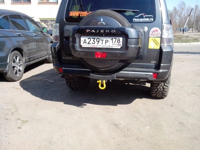

Отвечаем на вопросы и коментарии:
БэбиХаммер, спасибо! А парктроника нет и не будет, фкамеру смотрю ::-D: и по зеркалам, ну теперь еще и по звуку можно парковаться :mrgreen:
Лебедь и Корней, причал и даже защита особо не мешают лазить в багажник, хотя сам этого опасался, пока разве, что штаны больше пачкаю об вставку ;)
Светлый, защиту юбки просто еще не доделал, может в эту субботу соберусь - из люминя рифленого 5-ки буду делать, одной стороной к внутренней трубе фаркопа прикручу, а второй край к самой юбке планирую, как доделаю фото скину. Ради этой защиты в первую очередь и городил это все :*ROFL*:

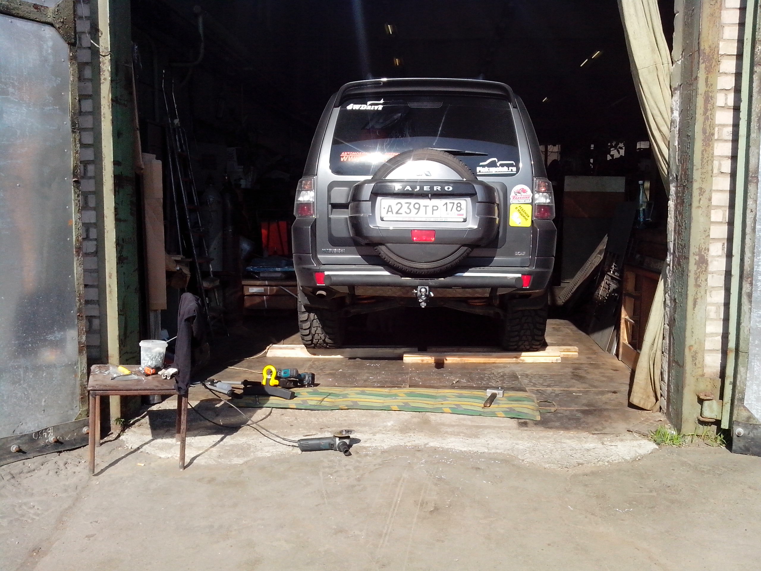

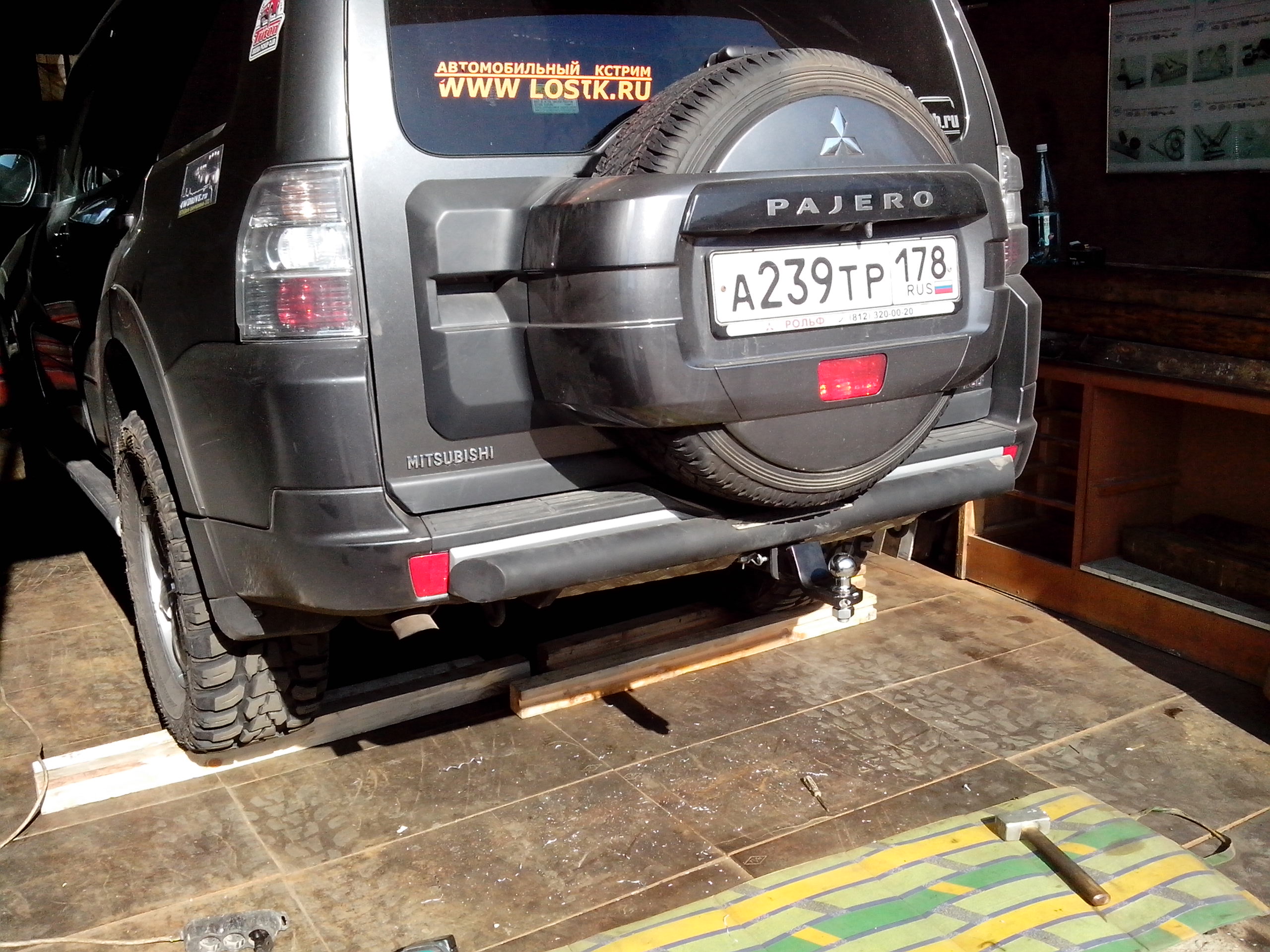

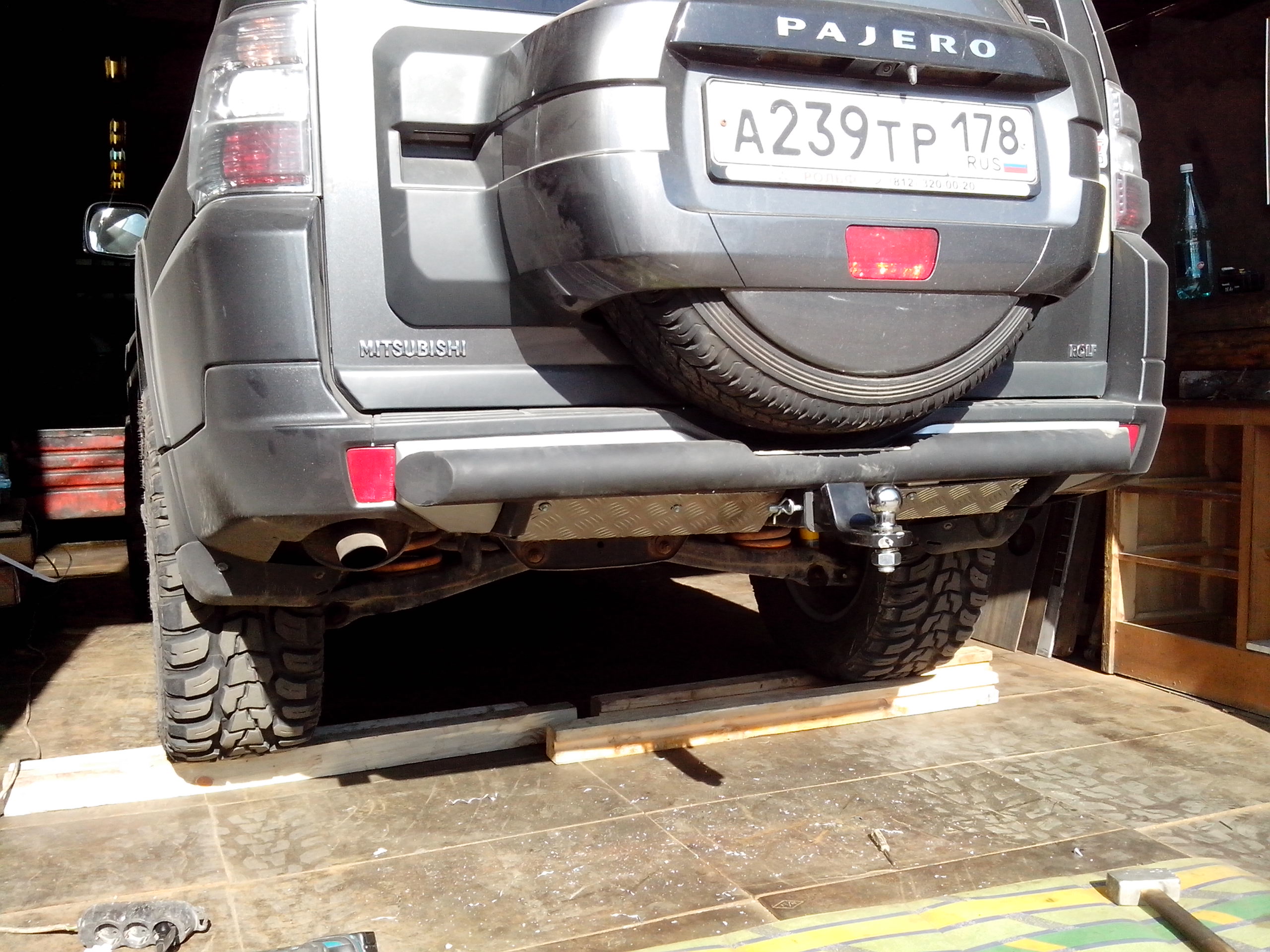

Закончил на выходных доделки по фаркопу-бамперу, вот так выглядит теперь с вставленным фаркопом:

отличное решение! классная работа, респект ))

Хмм, теперь стало похоже на колхоз... Даже не аккуратно как то, болты вкручены. До этого было и крепко и стильно. Правда сейчас вставка и тень не скрывает неровность под запаской. В общем, стало сродни силовикам самопалам на спортах бородатых.

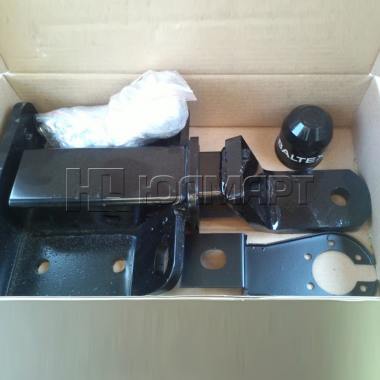

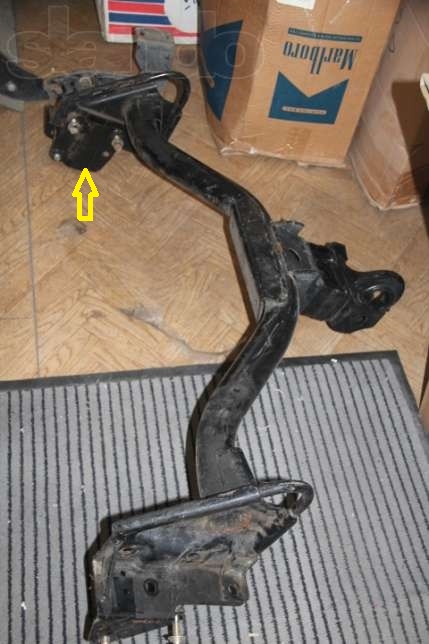

Lebed писал(а):Получилось так. Общий вес около 25 кг.
Найти арабское ТСУ на разборах не удаётся, их просто нет. Придётся брать в интернете. Есть вопросы к обладателям этих ТСУ:
- Если я правильно понял, достаточно заказать балку MR536523, проставку MB304713, скобу MB304718 ( зачем эта скоба нужна?) и подобрать крюк;
- Где купить такой шар от Курта, какой его каталожный номер?
- Зачем нужны элементы MR536508 и MR536507 ( на балке )? На живых фото их вроде нет.
- Посмотреть бы фото ТСУ с установленной розеткой.

Партномера сейчас не посмотрю. Допускаю, что идёт о железках, кот. указаны на фото стрелкой. Ранее писал о них:
Lebed писал(а)::...С обратной стороны выступа кузова заводится фаркоп, а далее через него и отверстие в выступе кузова вставляется болт, кот. вкручивается в эту площадку. По итогам имеем три плоскости контакта фаркопа с кузовом- две по вертикали и одна по горизонтали....
Партномера крюка с шаром тоже сейчас нет под рукой. Завтра найду. Не помню расстояние по центрам точек крепления. Различие есть и по диаметру шара.
Фото на а/м тоже завтра.
