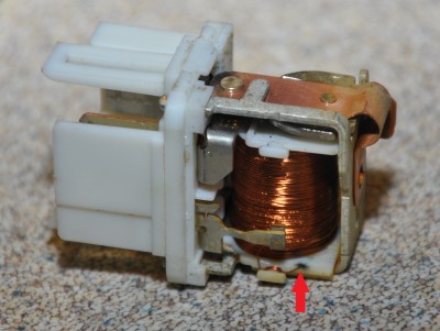

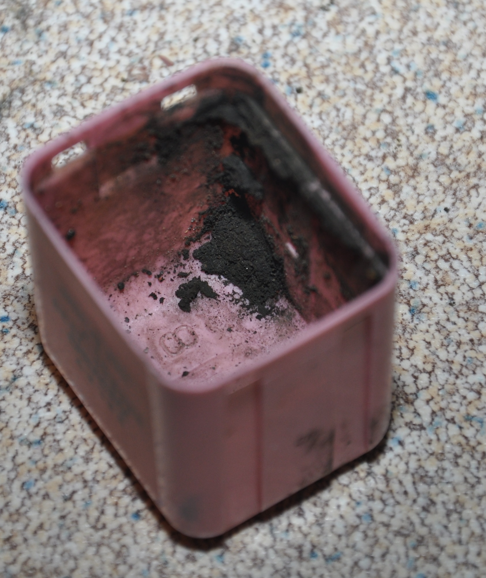

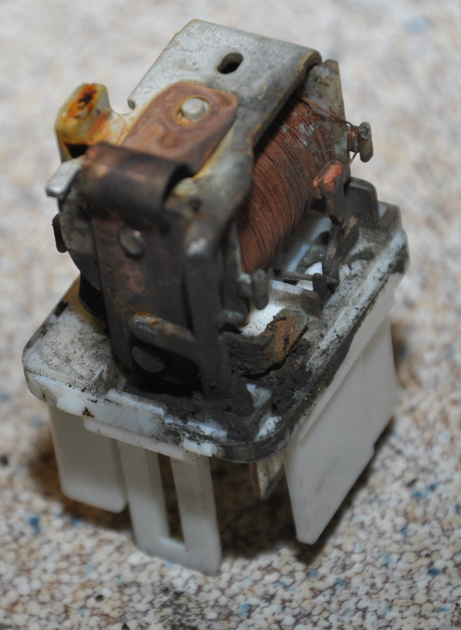

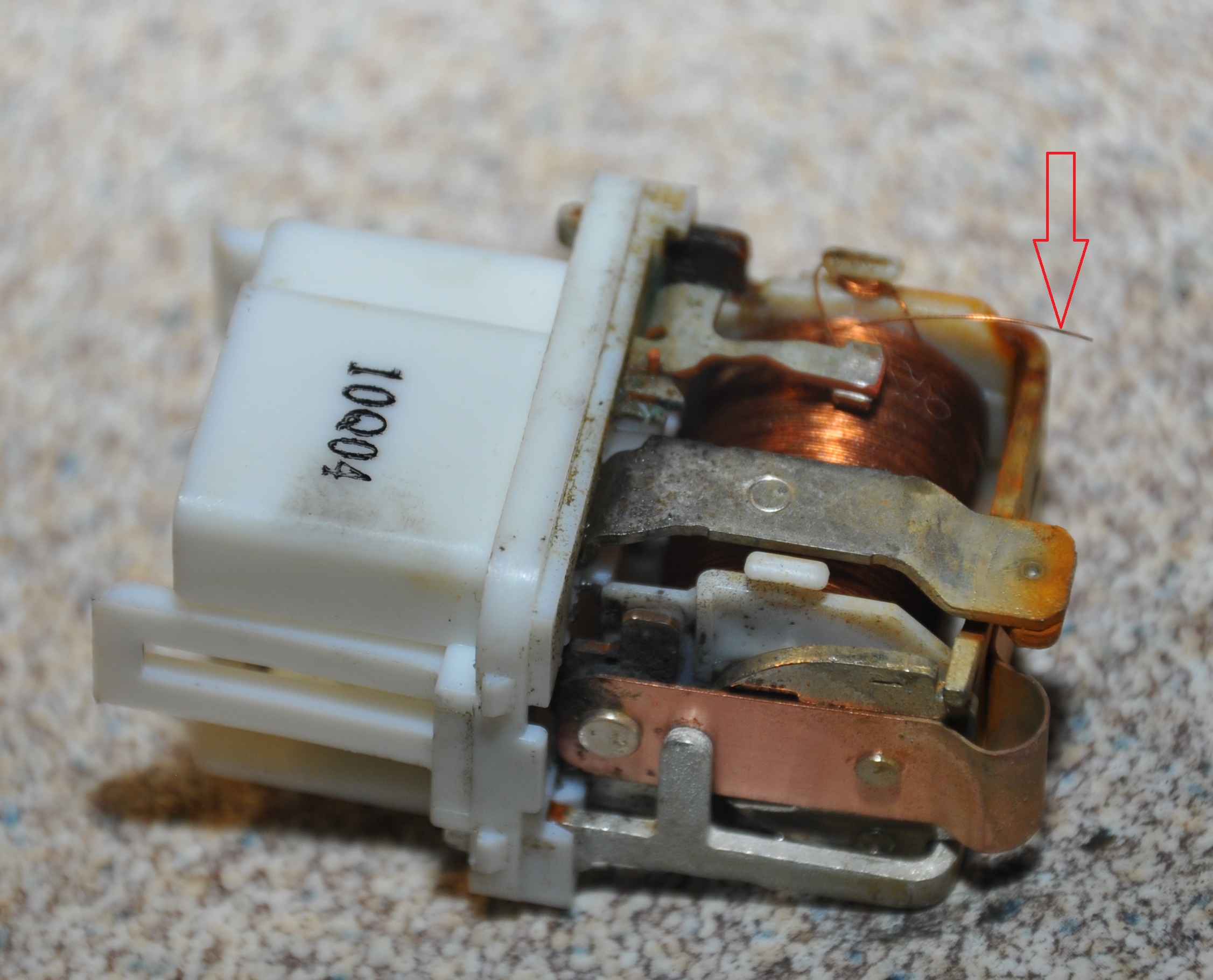

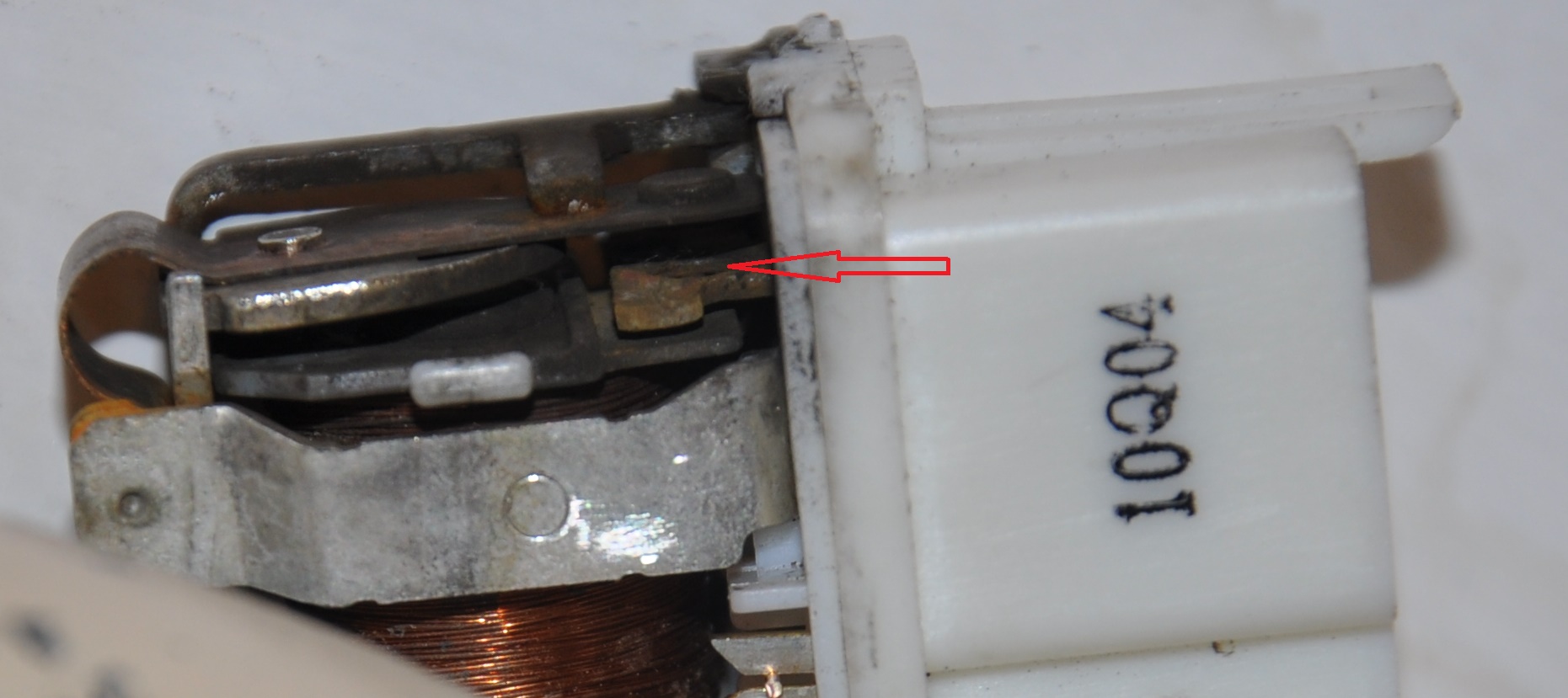

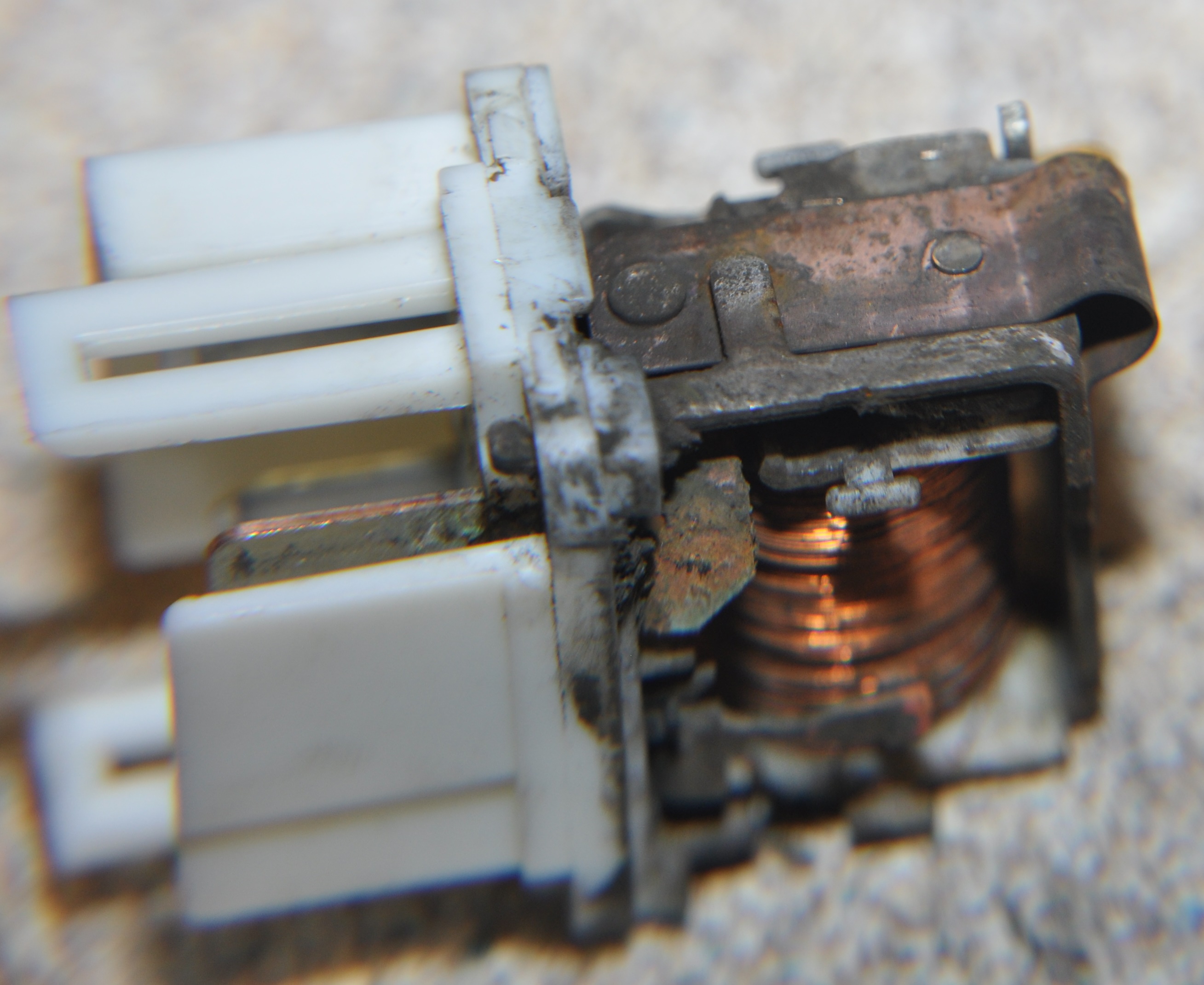

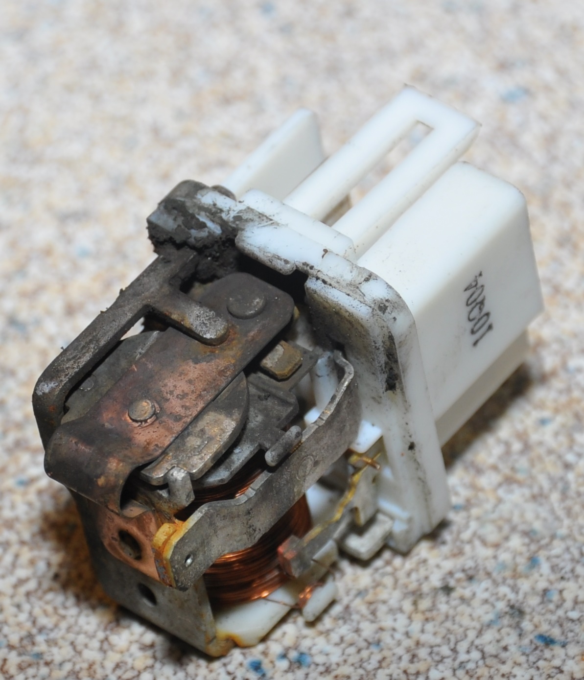

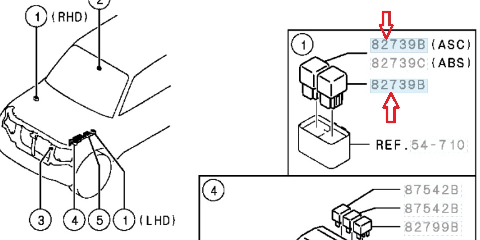

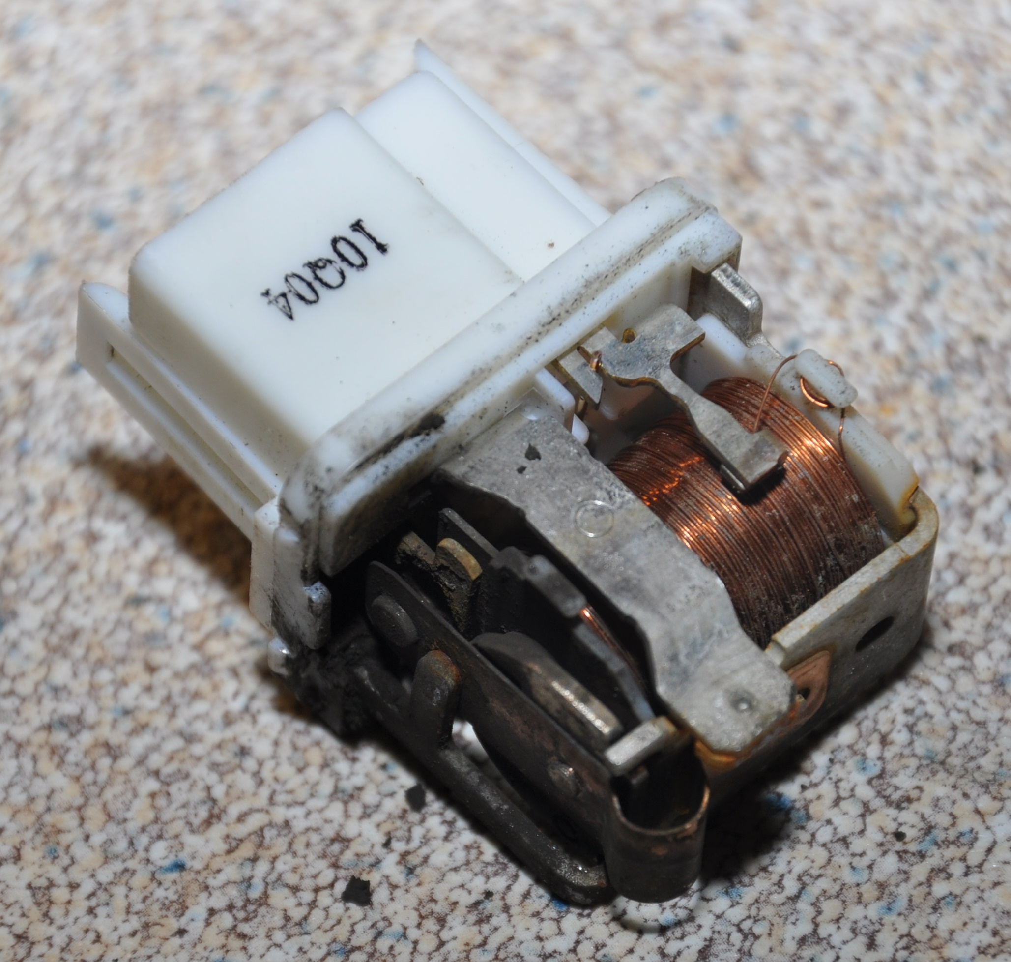

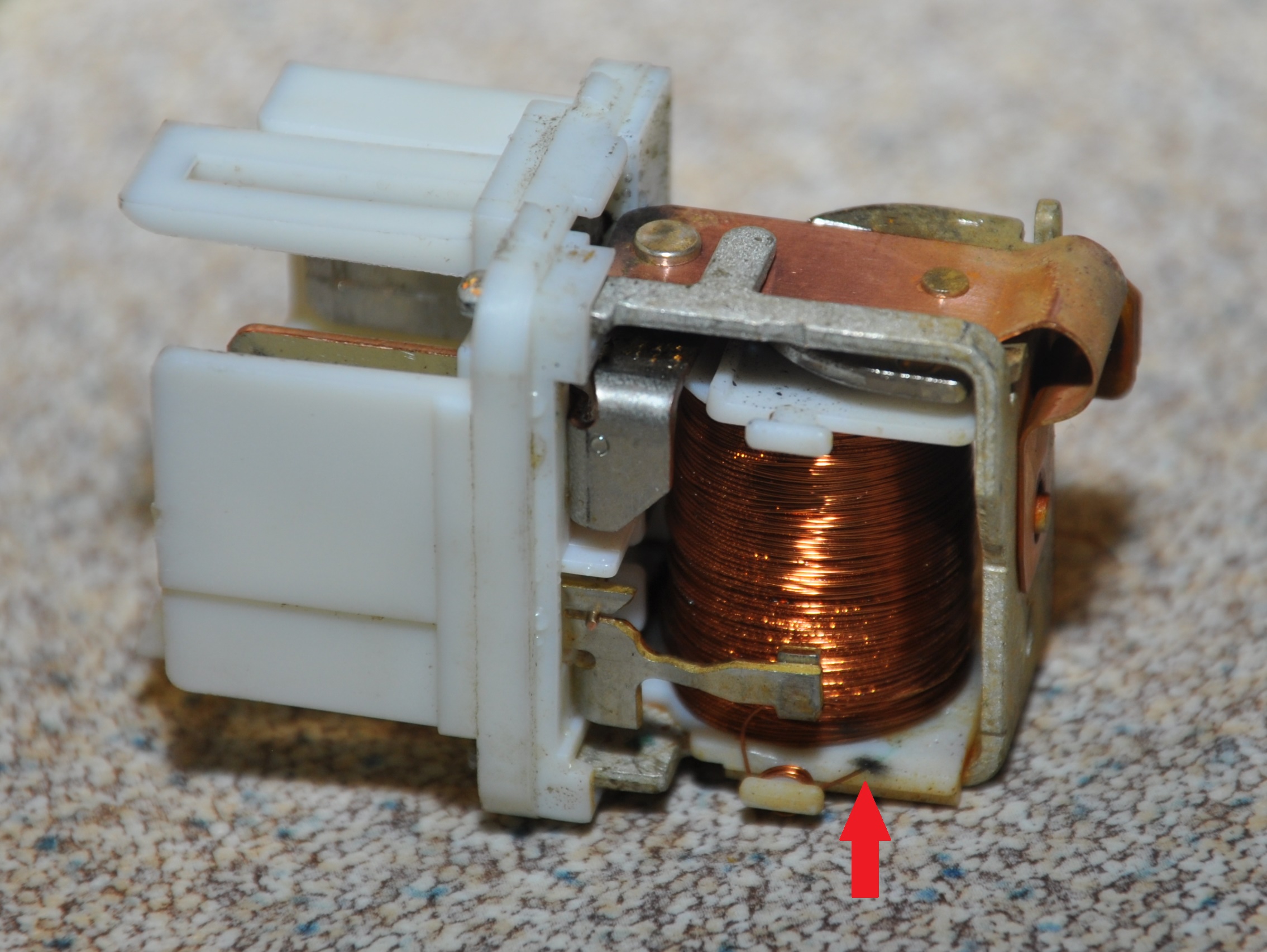

Пробег 8000км. Отказ тормозов. Появилась индикация неисправности тормозов, загорелись лампочки ручника, авс, и два значка курсовая устойчивость. Педаль тормоза не продавливается, запищал зум. После непродолжительных поисков причина была найдена, вода попала в релюхи, что на схеме. Увы ОД искал причину более 2 часов так и не нашёл.
