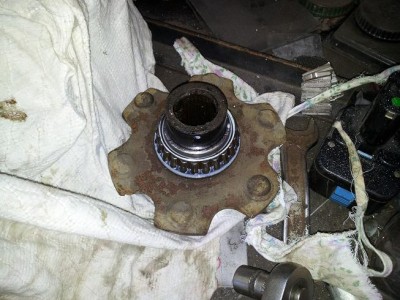

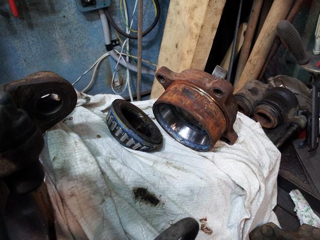

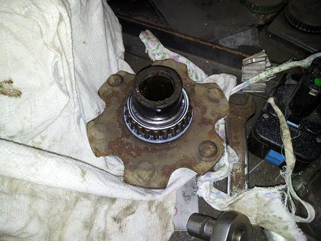

Снял ступицу,подшипник НСК развалился на части,в чем засада ??? Подшипник в нутри как новый, не выработки ,не сломанного сепоратора и смазка есть,а сам развалился на три части ;наружную обойму,внутренний подшипник и наружный подшипник на внутренний обойме....... ???

Дааа.....засада! Чет посадочное место подшипника ржавое.......мож неровно сидел в деформированном кулаке?

Оно у всех там ржавое (по этому и не выходит) А подшипник развалился от того, что неправильно выбивали (надо было на внешюю обойму (корпус) давить, а не по серёдке лупашить

HiTEX писал(а):Оно у всех там ржавое (по этому и не выходит) А подшипник развалился от того, что неправильно выбивали (надо было на внешюю обойму (корпус) давить, а не по серёдке лупашить
Да я особо усилий и не прилагал,недавно все ставили,мне например кажется,что именно из за этого и вылетают ступицы, на Паджеро-2 было намного печальней,(замучились выбивать) ,однако помыл подшипник,заложил новой синей смазки и собрал обратно , ни люфтов ,ни шума уже 1,5 года,без проблем.... Здесь подшипник не затянуть,по этому и гемор...,по идее любой подшипник ходить должен,даже го.....ной фирмы,проблема в невозможности регулировки(мое мнение,может ошибаюсь)...,да и я думал ,что подшипнику кранты, увиденное меня удивило !!!! С уважением Борис.
