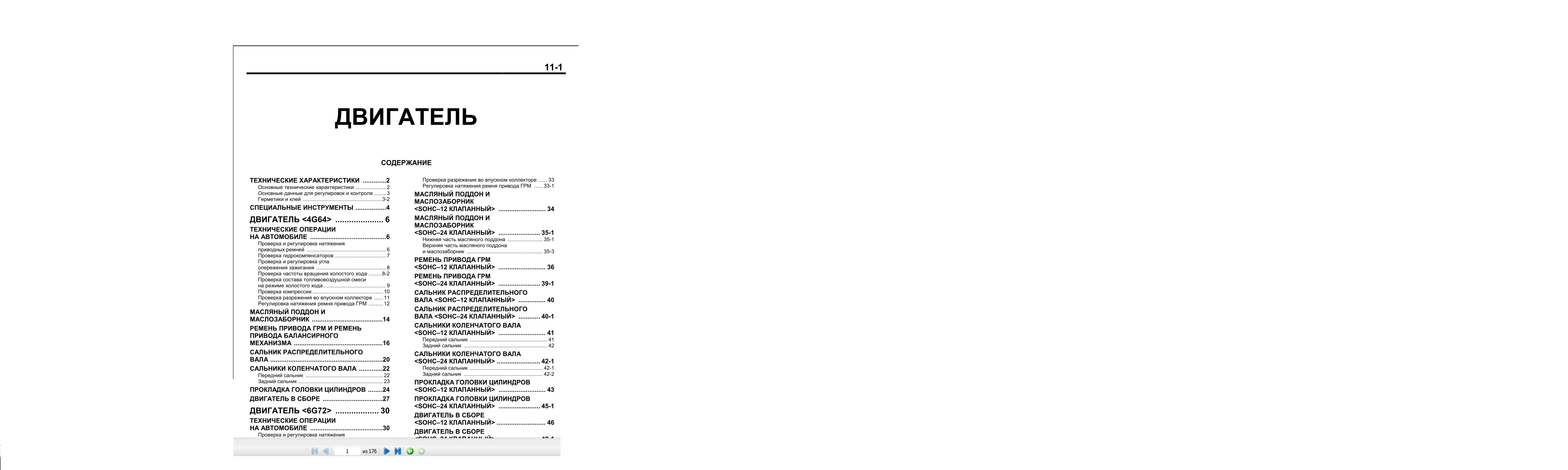

Сообщение Карбафос »
в руководстве от Снуупи эта всё есть. Ты его качал? Оно на 50 метров. Тама описанны все тонкости всех 4х моторов
