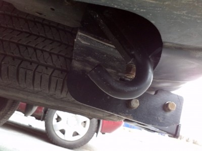

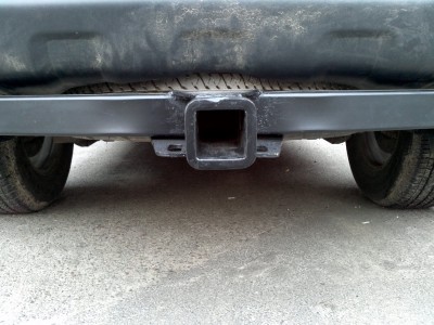

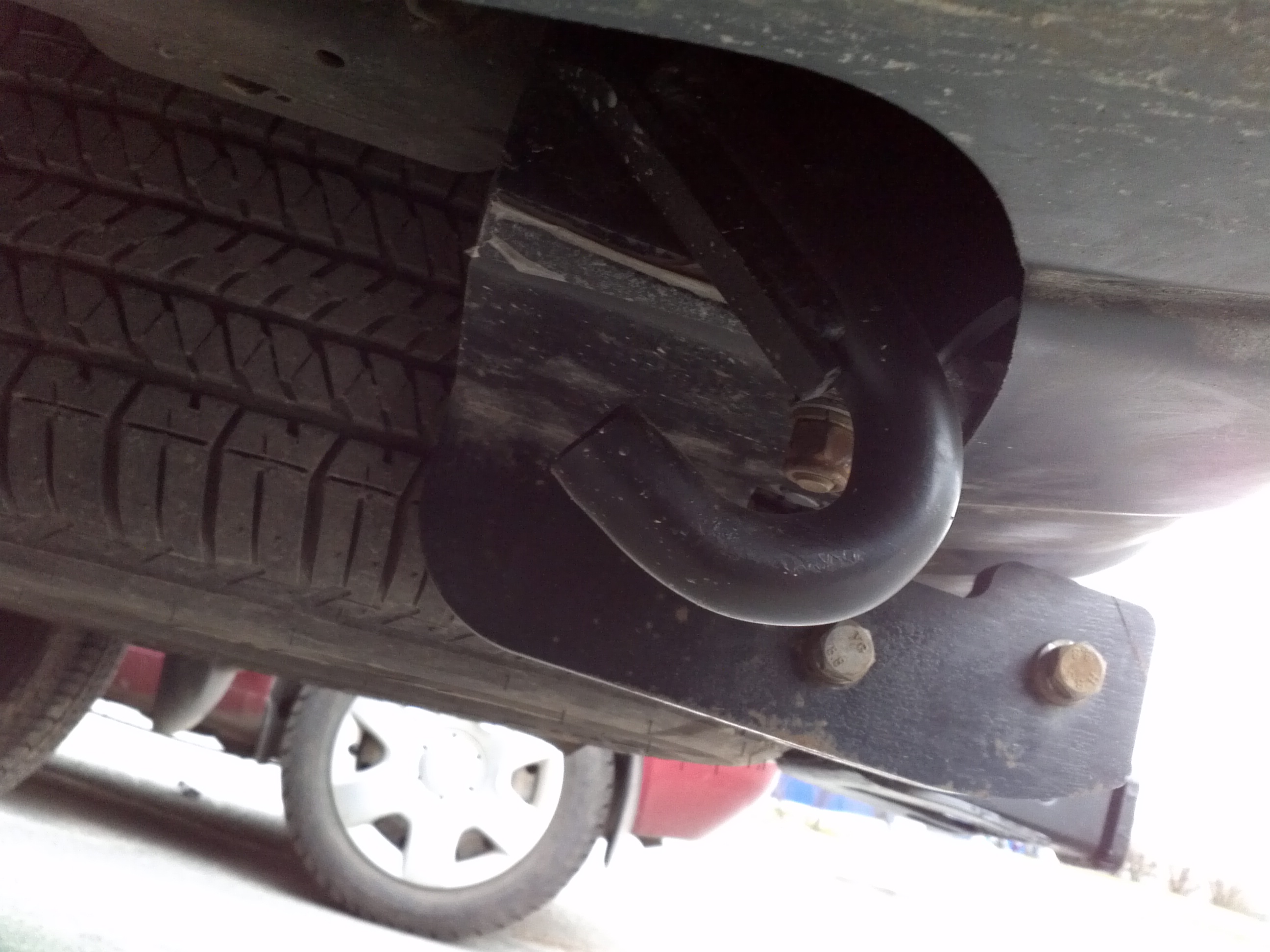

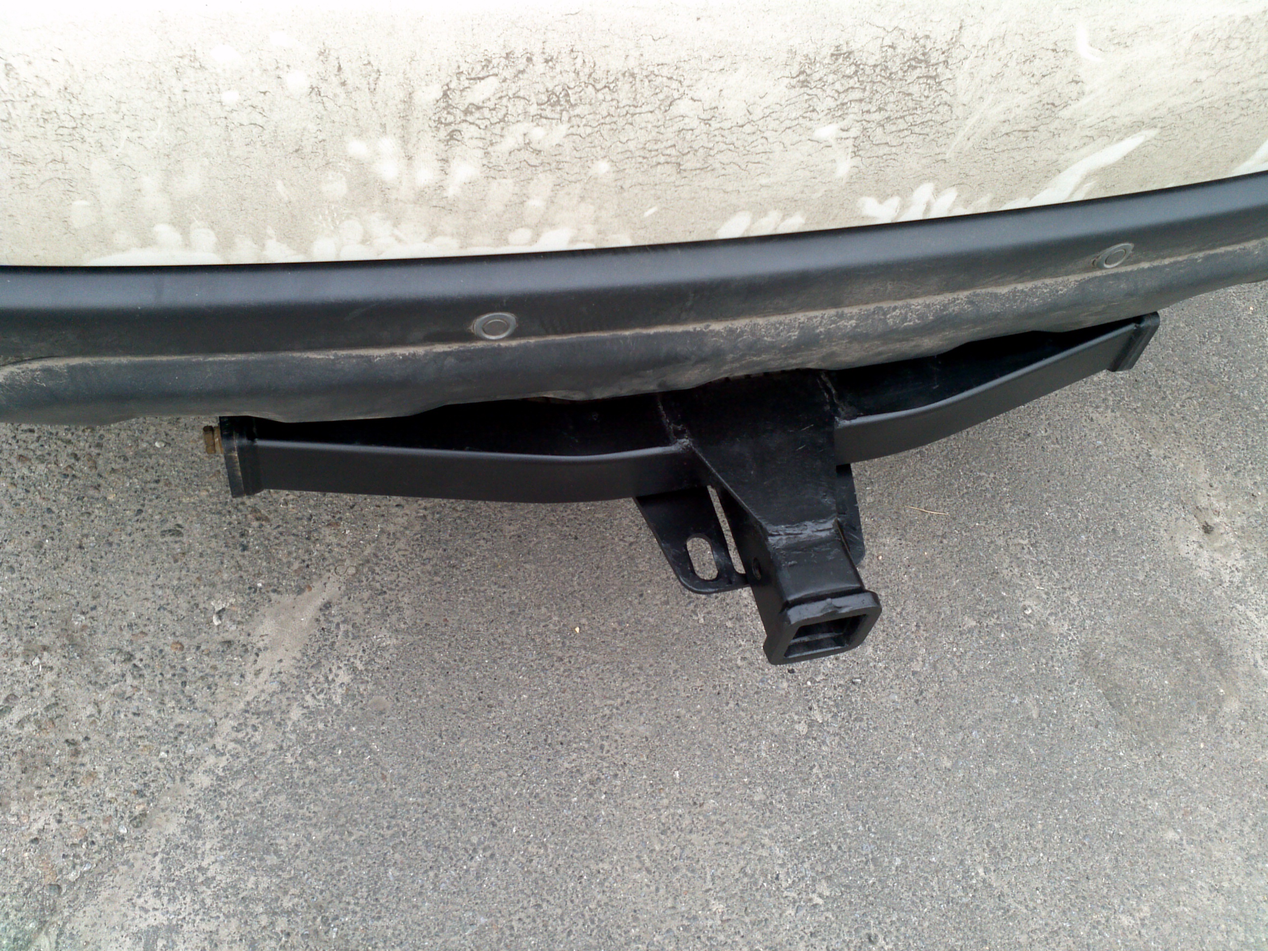

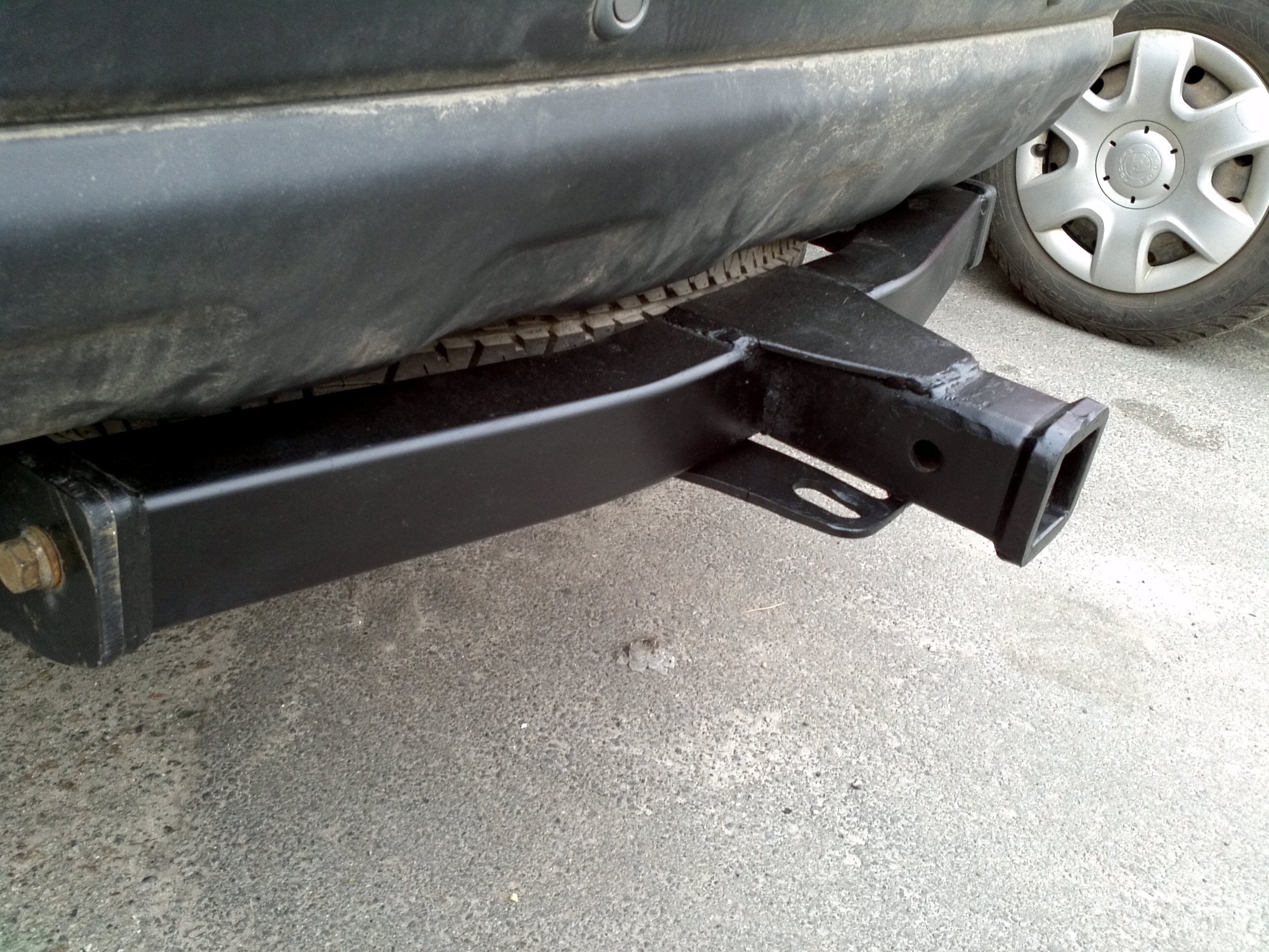

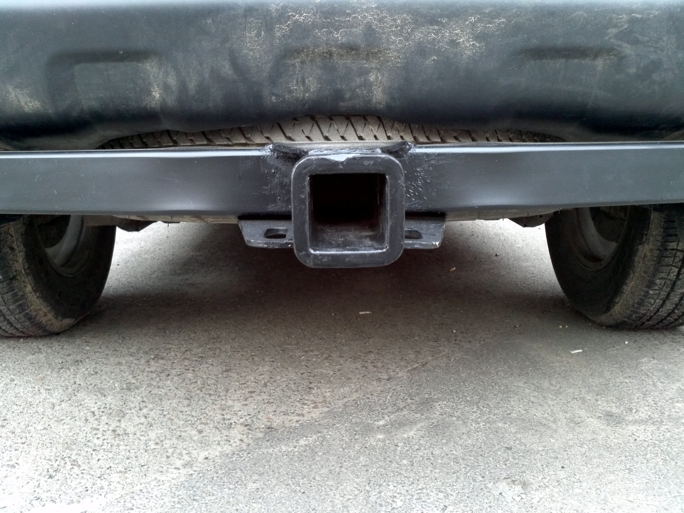

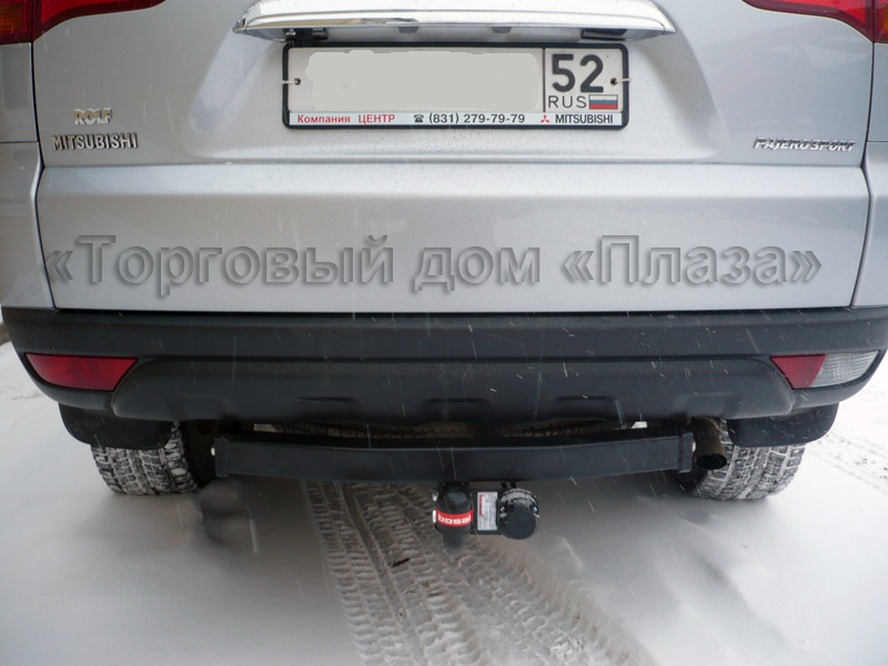

Оцените фаркоп, переделку из босала №4156-а. Квадрат приварен в торец самого фаркопа.
Буксировочный крюк поставили на место.

Зачет! Молодец, что крюк сохранил! Сам варил?gary_tmp писал(а):Оцените фаркоп, переделку из босала №4156-а. Квадрат приварен в торец самого фаркопа.

Да в принципе крюк элементарно сохраняется. Там всего-то отрезать уголок надо.
Вот правую такелажную проушину сохранить не удается, резать много и смыс пропадает.
А у меня все таки не пропадает мысль сварганить присбособу под квардат, типа той что была в ссылках выше, и прикручивать ее по необходимости вместо крюка.

Отрезать уголок - полбеды. Там шпильки, торчащие из рамы, короткие. То есть либо толщина кронштейна крюка, либо рама фаркопа. Удаётся едва наживить гайки. Шпильки тоже меняли?SKS писал(а):Да в принципе крюк элементарно сохраняется. Там всего-то отрезать уголок надо.

Re: Фаркоп на НМПС
Если ставить на родные, то да, едва наживить получается. Но у меня в комплекте с фаркопом шли длинные болты, которые и поставил, резьбы за глаза.SoundSpeed писал(а):Отрезать уголок - полбеды. Там шпильки, торчащие из рамы, короткие. То есть либо толщина кронштейна крюка, либо рама фаркопа. Удаётся едва наживить гайки. Шпильки тоже меняли?SKS писал(а):Да в принципе крюк элементарно сохраняется. Там всего-то отрезать уголок надо.

А старые в раме же к вкладышу приварены! У меня с фаркопом болтов не было, только один длинный, тот что со фтулочкой стальной идет вместе. Пришлось вытащить вкладыш из рамы, срезать старые болты, приварит новые длиннее на 1см (если взять больше в раму не вставишь) ну а дальше крути гайкиSKS писал(а):Если ставить на родные, то да, едва наживить получается. Но у меня в комплекте с фаркопом шли длинные болты, которые и поставил, резьбы за глаза.SoundSpeed писал(а):Отрезать уголок - полбеды. Там шпильки, торчащие из рамы, короткие. То есть либо толщина кронштейна крюка, либо рама фаркопа. Удаётся едва наживить гайки. Шпильки тоже меняли?SKS писал(а):Да в принципе крюк элементарно сохраняется. Там всего-то отрезать уголок надо.
После таких упражнений с крюком, я лично забил на правую проушину для транспортировки, она все равно не нужна....

Я так поставил без вкладыша. Болты в комплекте были длинные. При определенной сноровке встают и закручиваются с помощью головки. Лень было искать сварку.
А у правой проушины немного не такая конфигурация и если срезать уголок, она на мой взгляд потеряет прочность и смысла тогда в ней никакого нет.

Ясно! Я решил варитьSKS писал(а):Я так поставил без вкладыша. Болты в комплекте были длинные. При определенной сноровке встают и закручиваются с помощью головки. Лень было искать сварку.
Вот еще жалею что крюк не обворил к кронштейну фаркопа, чтоб крепости добавить. Тягал зимой газельку из сугроба, думал погну, но выдержал.

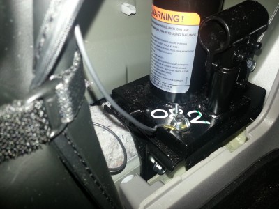

Домкрат лень снять?Данчик писал(а):глупый вопрос...но все же ,вот такого крепления на "массу" достаточно?

human_M - бомба!
Ребята, я сам не варил, руки , извините не оттуда ростут
Шпильки менял на буксировочный крюк, таки да, на более длинные.
Кстати, после установки уже опробывал крюк в деле - вытаскивал из песков друга на камри. Все работает на ура!
