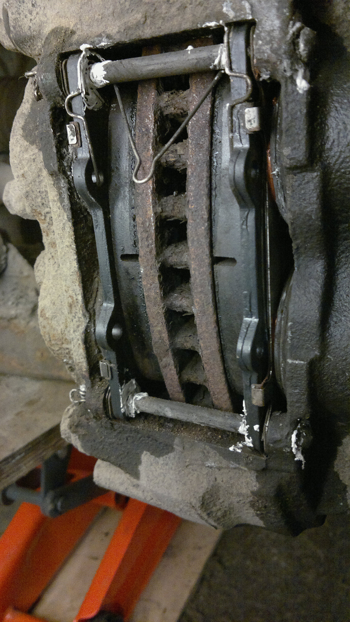

При замене резины сёдни обнаружил,что передни колодки подошли к концу.
Слева уже и индикатор едва просматривае,справа на полмэмэ поболе осталося.
Стояли Delphi.Нисобо чё оплохого сказать не бу.
Свистели первы пару тыков.Но честно отходили свой полтос или два с половиной года.
Томожение было достаточно мягким.
Диски практически не износилися за это вермя 26,5-26,4 mm
Вткнул припасённые TRW
Блин,ну нравится мне система удерживания передних колодок! :*THUMBS UP*:
Просто до оху охвигения,жЫгуль :*ROFL*:

megranny писал(а): Вткнул припасённые TRW
А что это за белая смазка на направляющих? В смысле какая?
megranny
Сообщения: 6152
Двигатель:: дизель 4M41
Откуда: ЦФО,76
Благодарил (а): 16 раз
Поблагодарили: 79 раз
Re: Тормозные колодки на PAJERO IV
Сообщение megranny »
Смазка высокотемпературная 1100 ¤ специальная для всей этой тормозной беды.Сейчас название не помню,но в теме есть и фотка её.

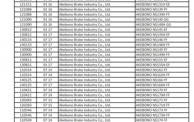

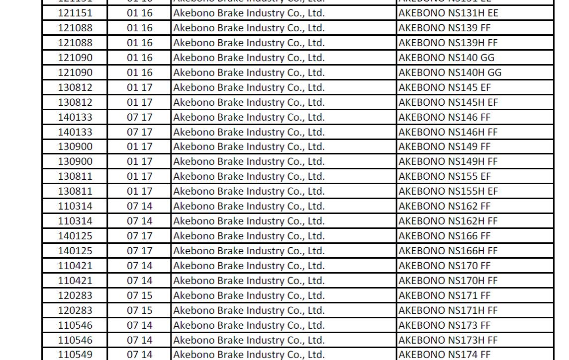

homekrol
Сообщения: 193
Зарегистрирован: 15 авг 2009, 14:40
Мой автомобиль(и):: Pajero IV 3.0,Ultimate, 2012. Toyota Prius 30
Откуда: Владивосток
Откуда: 25
Поблагодарили: 26 раз
Сообщение homekrol »
men43154 писал(а):При замене родных задних колодок с дисками 55500 км, машина 2011г. куплена новой мною в Рольфе, оказалось , что стоят такие колодки - AK NS146H FF. Поиск в яндексе и exite по номеру безрезультатно, что за колодки были установлены, кто что думает?
Это Akebono
http://www.ameca.org/wp-content/uploads ... y-2014.pdf
или вот
http://info.nsf.org/Certified/autorp/li ... d=SAEJ2975
