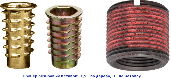

По суппорту, можно порсверлить большее отверстие, нарезать резьбу и вкрутить ввёртыш . Усилие затяжки не большое, будет стоять как надо.

Rocky73
Дешово и надежно.

Вот вот, и я о том же!!!!!!!!!!!!!!!!!!!!!!!!!!!!

daitona писал(а):Rocky73
Дешово и надежно.
спасибо за советы :*THANK*:
я все эти фотки и варианты "официалам" предоставил.........у них и челюсть отвисла :=-O: и ответить нечего
