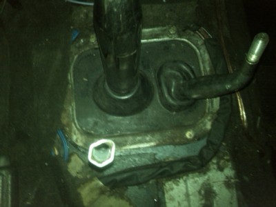

Под пласмассой лючок откручивай (четыре болтика )из которого торчат рычаги, под ним само крепление рычагов к раздатке,четыре болтика рычаг КПП и три болтика рычаг РК!

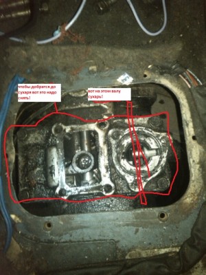

так же как и у тебя ,верхний прилип самка собаки,магниты,проволочки,гвоздики и т.д не помогло(а крышка сидит именно на нём),рассухаривай вал! возьми ключик шестигранник на 4 или на 5 ,выпрями его(лутше с китайского набора,выпрямить легче) и через верх(рычаги снимай ,и сами рычаги и то к чему они прикручены) выбей сухарь,выбивается легко без "сверх"ударов,естественно он упадёт в раздатку,достать его можно магнитом или через боковой лючок(если открыт) !!!! а так я придерживался вот этой темы http://www.chinamobil.ru/bb/viewtopic.php?t=21179Владимир3484 писал(а):спасибо понятно, а как шарики доставал расскажи?bmpeshnik писал(а):Под пласмассой лючок откручивай (четыре болтика )из которого торчат рычаги, под ним само крепление рычагов к раздатке,четыре болтика рычаг КПП и три болтика рычаг РК!

- сухарик выбивать надо из ползуна кпп
- рычаг 2.JPG (39.41 КБ) 456 просмотров
- рычаг.JPG (24.07 КБ) 456 просмотров

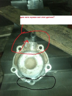

для чего нужен вот этот датчик?
покоя не даёт!!!!!
