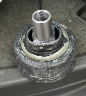

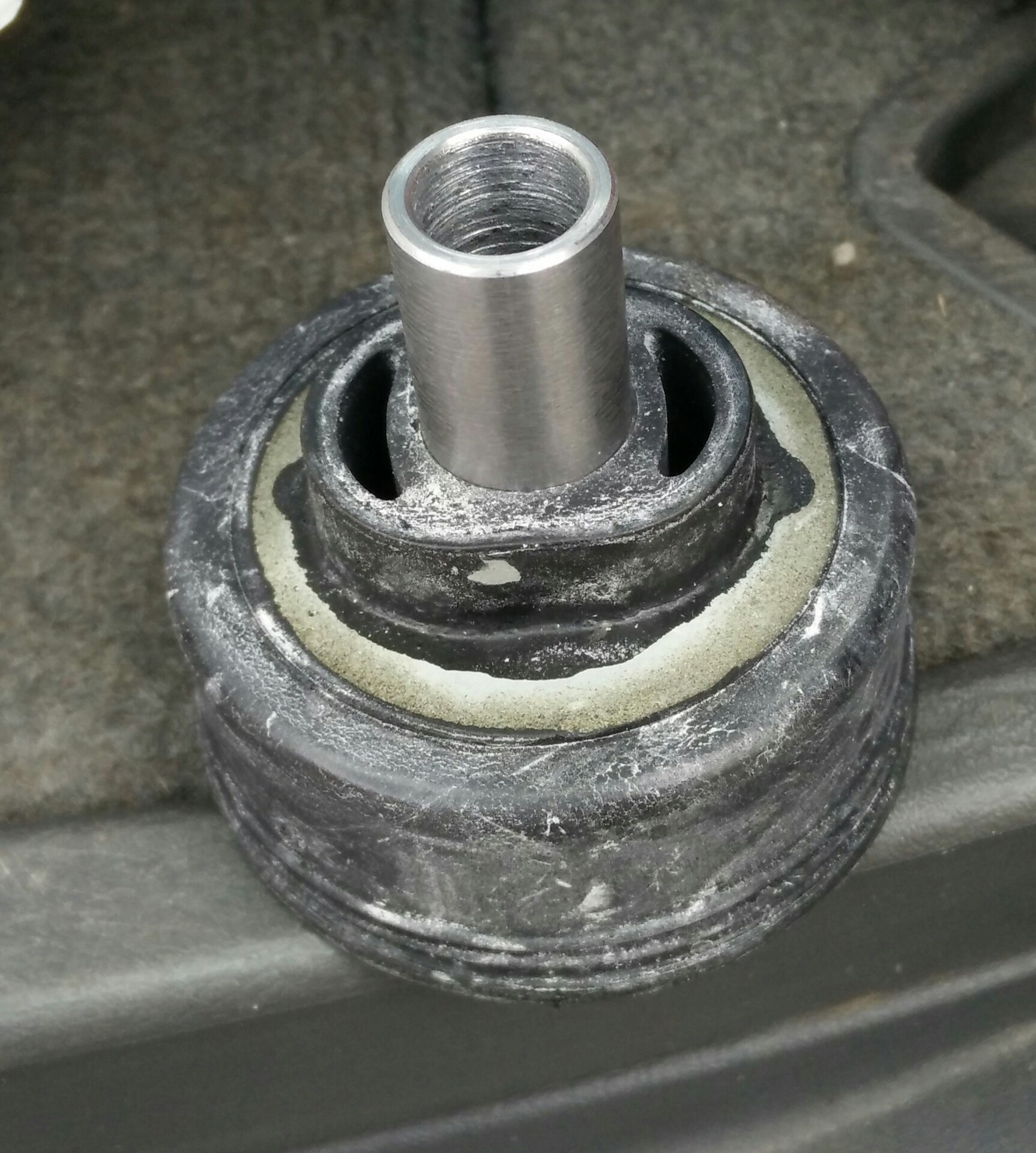

Решил попробовать сделать компромиссное решение. Выточил втулки внешним диаметром 17мм, как получу сайлент-блоки, примерю и уже по результатам примерки буду смотреть, протачивать втулки до 16мм или оставить как есть.

Снимать не стал, померял на новых.lesnik5000 писал(а):Сними одну подушку (комлект) и померяй.
Втулка диаметром 17мм входит практически без усилия в 8 задних сайлент-блоков, в передние натяг чуть по больше, но даже на сухую вставилась достаточно легко (с вытаскиванием было сложнее).
Фото прилагаю.

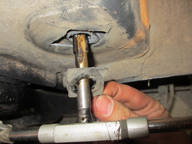

Я себе первый бодик ставил trail gear в 1997 году....в мануале было сказано,что нужно протянуть болты после 10000км эксплуатации...вероятно это связано с растяжением по резьбе.lesnik5000 писал(а):В местах прилегания резиновых подушек к кузову на корке грязи есть следы что кузов ходит на подушках вверх/вниз на 1-1,5 мм. Следов горизонтального смещения нет. Раньше кажется была всего лишь трещинка. Стоит протянуть крепеж? Или списать это на сезонное ухудшение дороги?
Машина НМПС, бодик 4 см на капролоне (70мм диам), болты 12 каленые затянуты по мануалу.
Протяни,хуже не будет- заодно сдвинешь болт в проставке,пока не закис окончательно.
По хорошему- процедуру нужно раз в год по весне делать....а то я как то пилил закисший болт в проставке(расперло от ржи- не провернуть)-оченьнеудобнои гиморно.

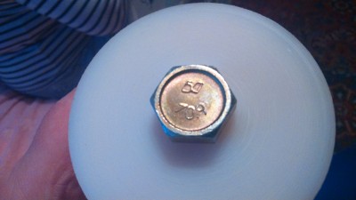

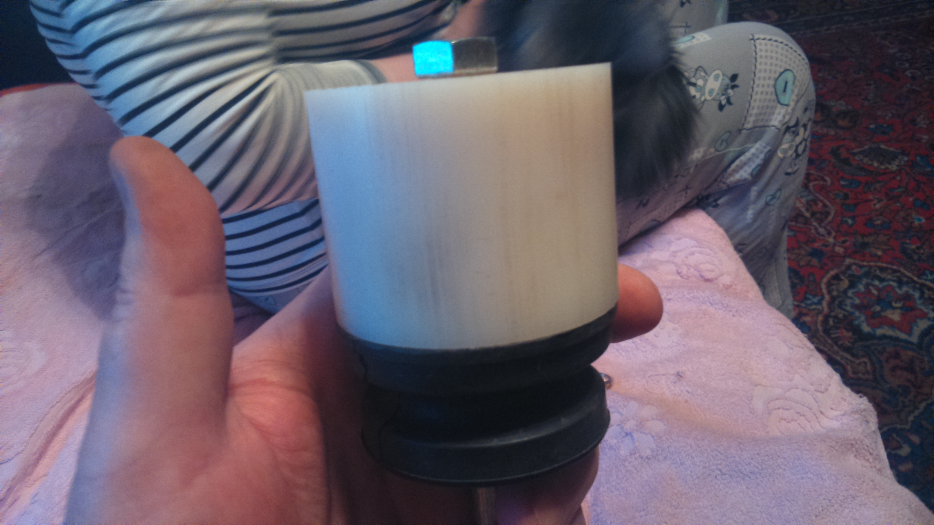

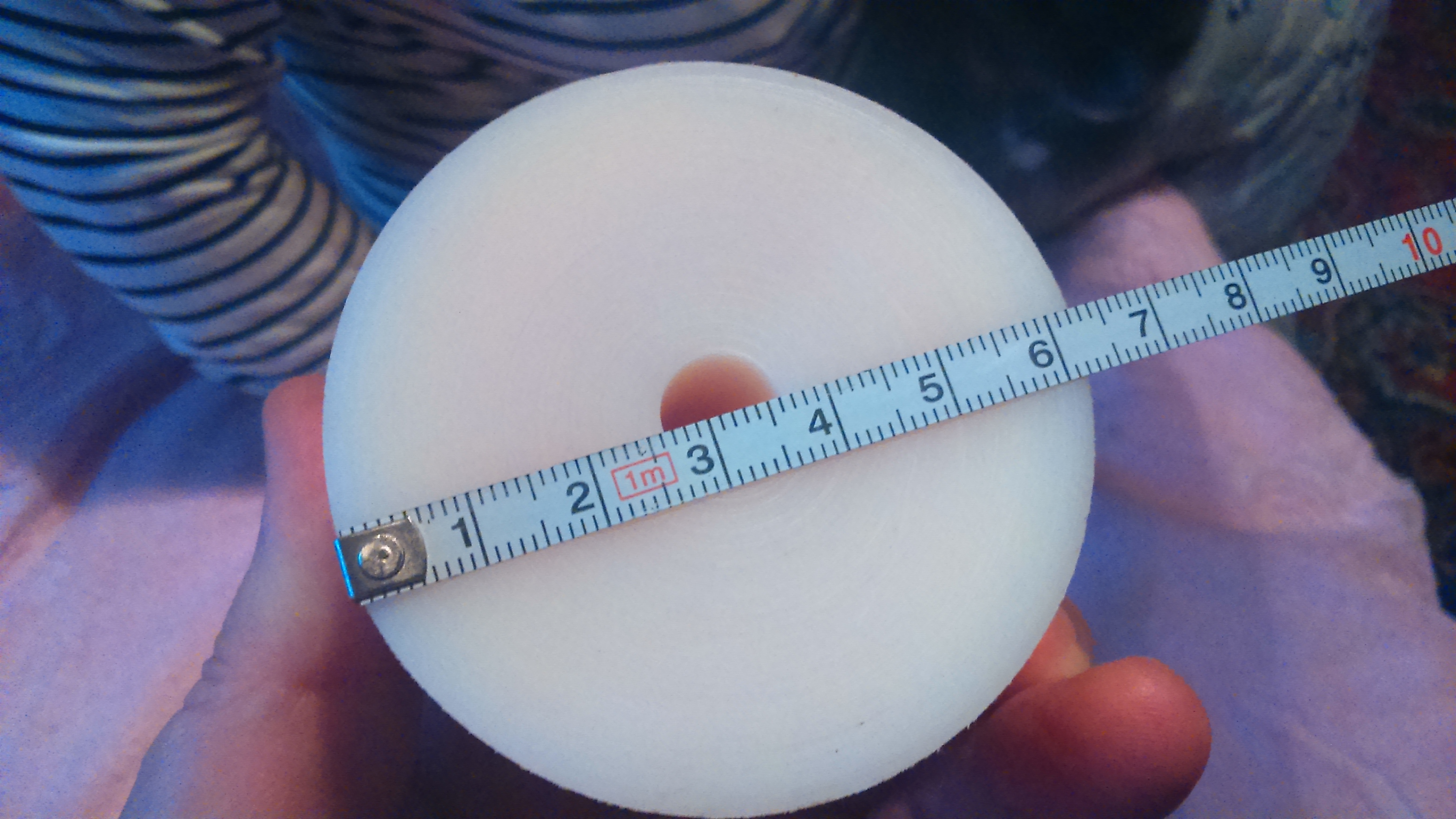

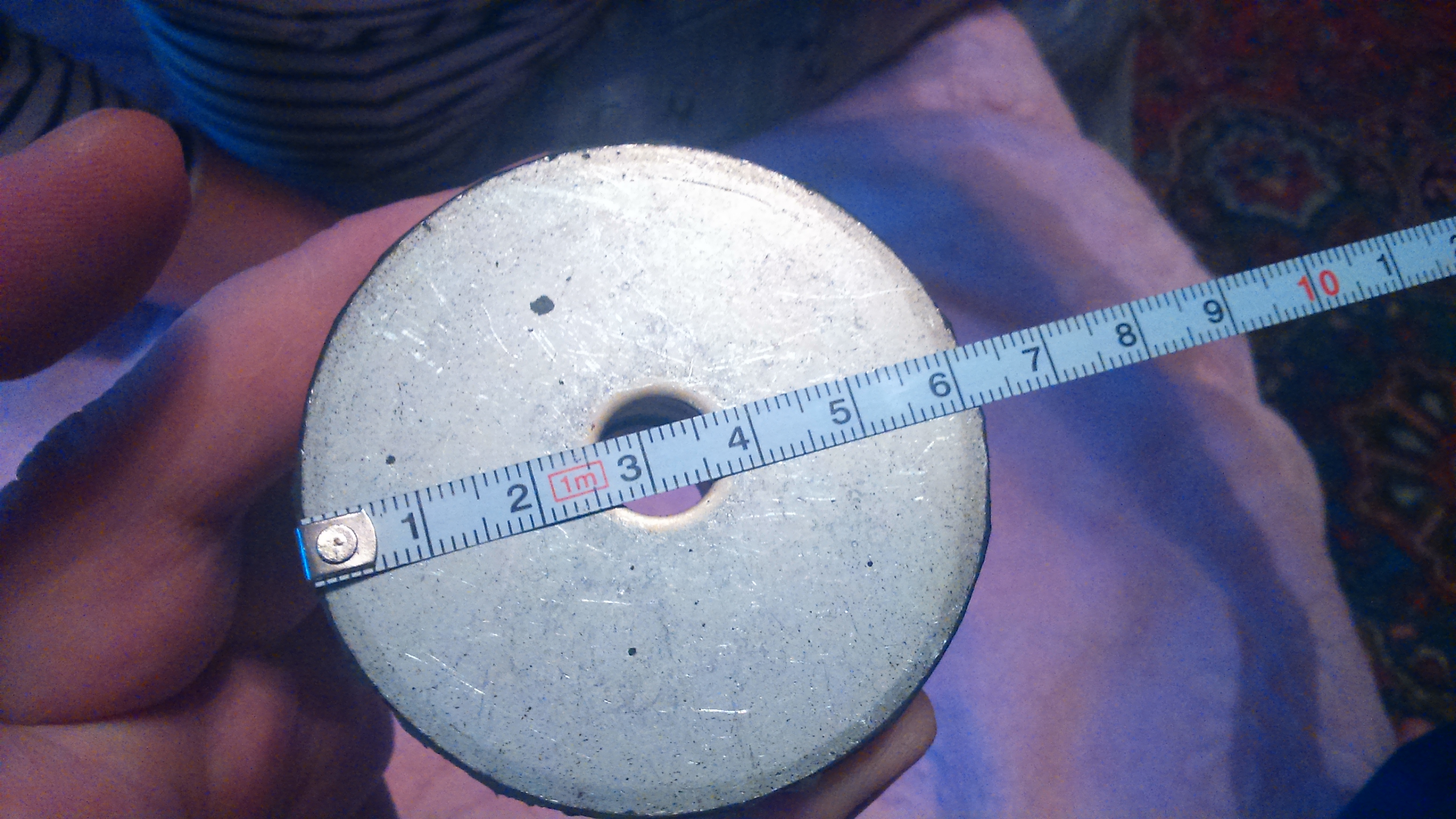

Начитался страшилок про бодилифт-зло, что кузову хана придет и т.д...
Кто-нибудь реально сталкивался с такими проблемами по кузову после эксплуатации авто с бодиком?
Или можно ставить и не париться (на мой век хватит)?
Мысли такие возникли после того, как получил проставки, заказанные в инете.
А именно, диаметр проставок показался маловат - всего 50мм (высота 40, капролон).
Не продавят ли они кузов? Может быть стоило найти пошире...

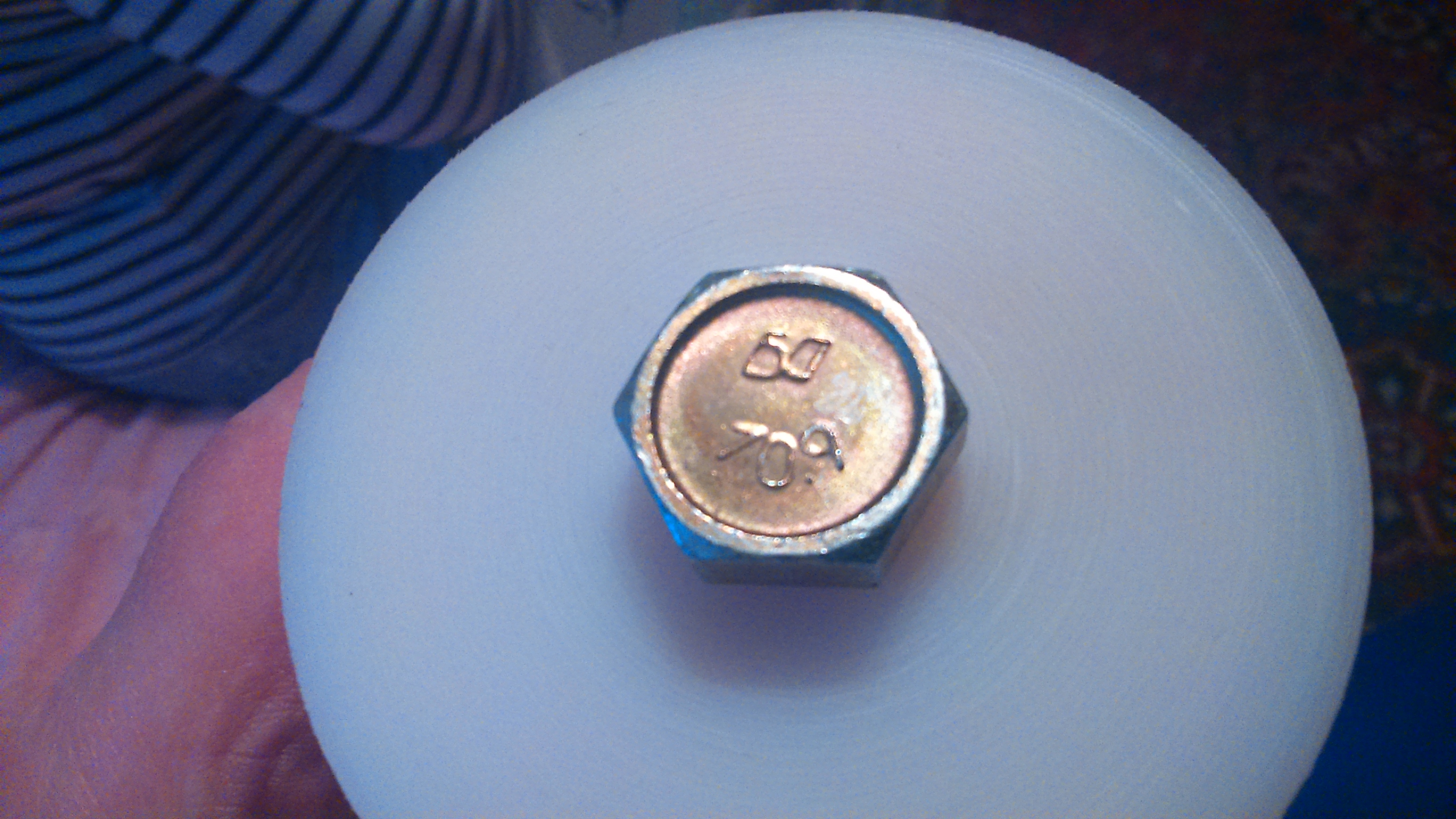

Болты тоже показались подозрительными, без маркировки.
У кого какие мысли? Узковаты проставки или можно ставить?

Мысли: узковаты, стоило найти не уже ширины подушек, т.е. 63, кузов не продавят, можно поставить, но... Болты=важно, надо прочность знатьSig писал(а):Начитался страшилок про бодилифт-зло, что кузову хана придет и т.д...

В общем, получается, мои сомнения небезосновательны... проставки узкие, болты непонятные. Вывод - комплект на выброс.saper31 писал(а): Мысли: узковаты, стоило найти не уже ширины подушек, т.е. 63, кузов не продавят, можно поставить, но... Болты=важно, надо прочность знать![]()

На выброс? Не стоит. Не горячись.Sig писал(а):В общем, получается, мои сомнения небезосновательны... проставки узкие, болты непонятные. Вывод - комплект на выброс.saper31 писал(а): Мысли: узковаты, стоило найти не уже ширины подушек, т.е. 63, кузов не продавят, можно поставить, но... Болты=важно, надо прочность знать![]()
Вот мои фотки старые, так на всякий:
подушка Проставка Болт (прочность 10,9) Подушка+проставка

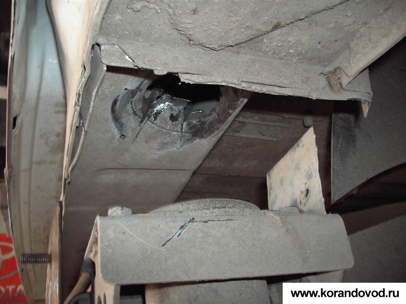

На тагере у всех кузов рвет в месте где проставка из капролона... Но там из-за того что в россии это чудо сделано... Они ставят проставки из капролона из-за этого гораздо шире.
А на сколько максимум шириной проставки встанут на спорта??? Дабы исключить на совсем возможность порвать кузов в этом месте.

Вот я когда заказывал проставки, сразу почему-то не подумал, что они могут оказаться узкие. Надо было такие же искать.saper31 писал(а): На выброс? Не стоит. Не горячись.
У моих диаметр 52мм, но т.к. еще снята фаска, фактически диаметр опорной площади получается 48 мм.
Думаю, если поставлю их, то мне не даст покоя мысль, что что-то сделал не так)

Вот-вот, как раз фотки тагеров смотрел, ужаснулся. Надеюсь, у нас такого не встречается...Barmalei писал(а):На тагере у всех кузов рвет в месте где проставка из капролона... Но там из-за того что в россии это чудо сделано... Они ставят проставки из капролона из-за этого гораздо шире.
