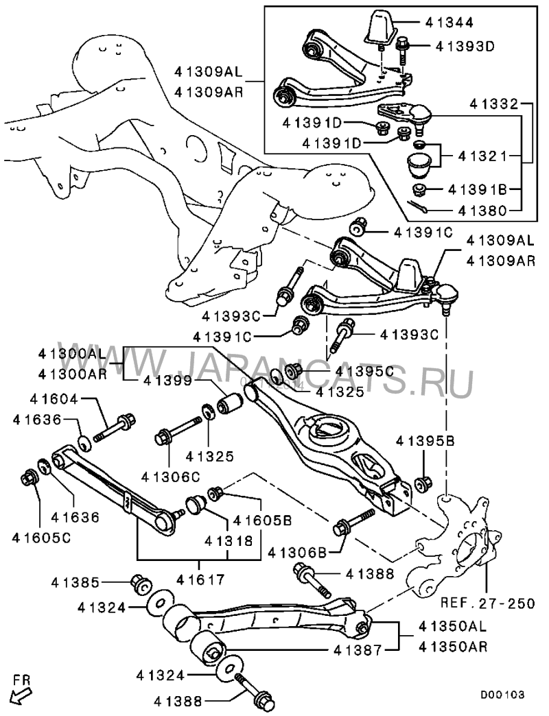

Вы меня извините но я слабо разбираюсь в этих схемах) нужны сайлентблоки в которые вставляются развальные болты. Я так понимаю на заднюю подвеску нужно всего 4 сайлентбока, по 2 на каждую сторону. Могут ли быть все 4 сайлентблока за одним номером? Направьте в нужном направлении)

MR 374672 - 4 шт. Болты, шайбы, гайки тоже одинаковые.
