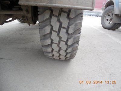

Говорю по собственному опыту катание не по гаражу при давлении 2.0. Но то, что травицца можно это +, но не всем это нужно. Диски на 10 это гуд конечно, но вылет перебор, да и если кастрюли, то тяжеленные они шо ппц!pinkerton писал(а):Daddy писал(а):Даже визуально видно, без всяких таблиц, что колесо "яйцом". И центр точицца сильнее. Имею ввиду резину 12.5 на 7-х дисках.pinkerton писал(а):Дима, а с чего ты решил что для 33 колес 7j узковаты?
а где вы на его фото увидели яйцо?
Какое давление накачено?
и одно дело руками катать а другое дело под весом машины
Дима, могу предложить тебе 10" диски с выносом -40.....
хочешь вместе с колесами 35х12.5

Я тоже откатал на Купере 35/12.5 2 года, между боковиной и центром износ минимален, а всего стерлось 3-4 мм. Кстати если сравнивать Купер с Бахой (которая более узкая в том же размере) то последняя больше яйцом (может из-за того, что так хранилась, а может еще и 4 слоя боковины играют роль, у остальных МТ 3, и на диск 7 встала точно внутренним ободом) и по отпечатку видно какая дорожка работает

За диски спасибо но мне пока хватит и 33. Надо хотябы пару раз выехать в поле чтоб понять что мне надо.
Давление 2.5.
Колеса уже на машине так что котаю вместе с машиной ( нет только салона )

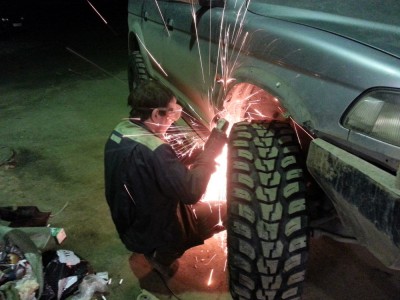

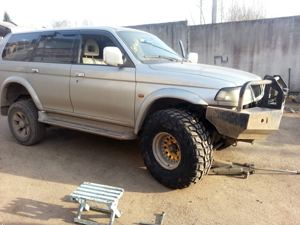

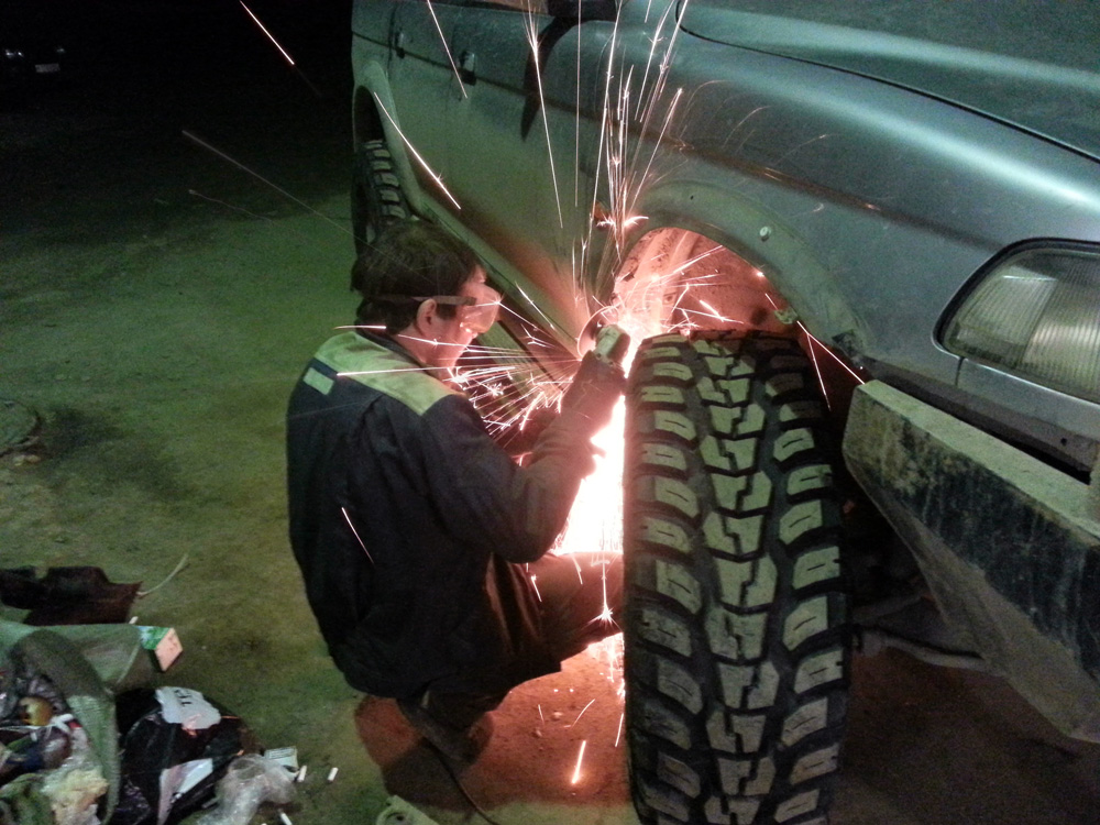

вчера вкатил колесики, на выходных буду передние расширители окультуривать, пока подрезали и подогнули, но по плану конкретное обрезание )

На первой фото, сзади колесо от самоката?shakti-pepel писал(а):вчера вкатил колесики, на выходных буду передние расширители окультуривать, пока подрезали и подогнули, но по плану конкретное обрезание )

А какой размер?

да как с 33-их пересел на старую шоссейку почувствовал себя пузотеркой
35/12,5 радиус 15-й, в планах пилинг передней арки с заходом в салон и привариванием недостающего, чтобы обеспечить пространство колесику и установить обратно расширитель пластиковый, подрезав его в нижней части, потом фотки выложу как получится, изначально была мысль сохранить этот расширитель

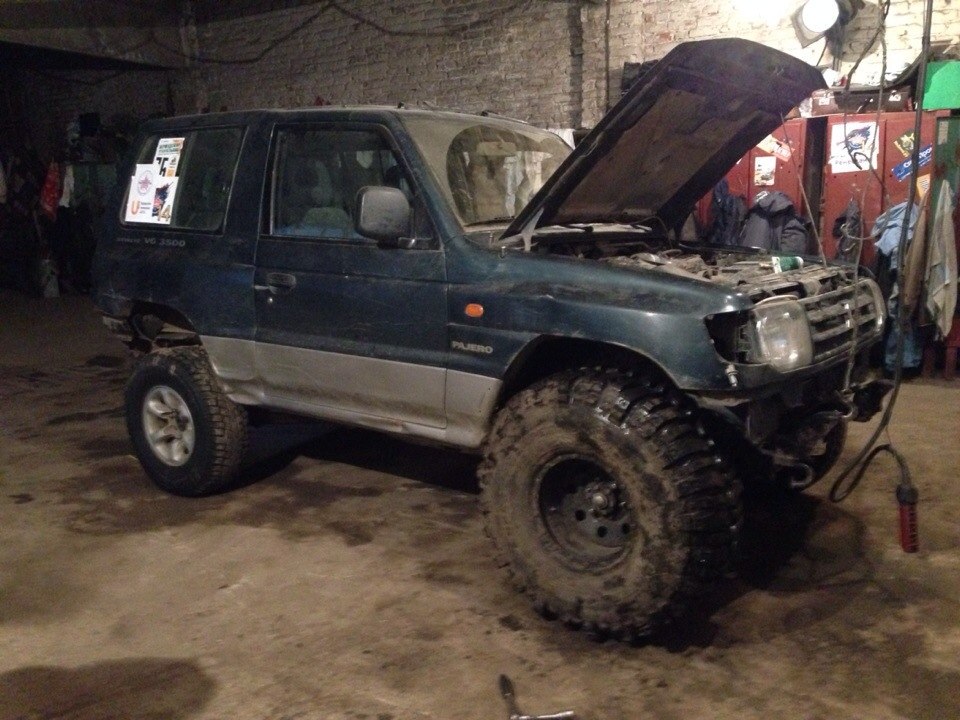

Эхх ты! Много чего отрезать пришлось?

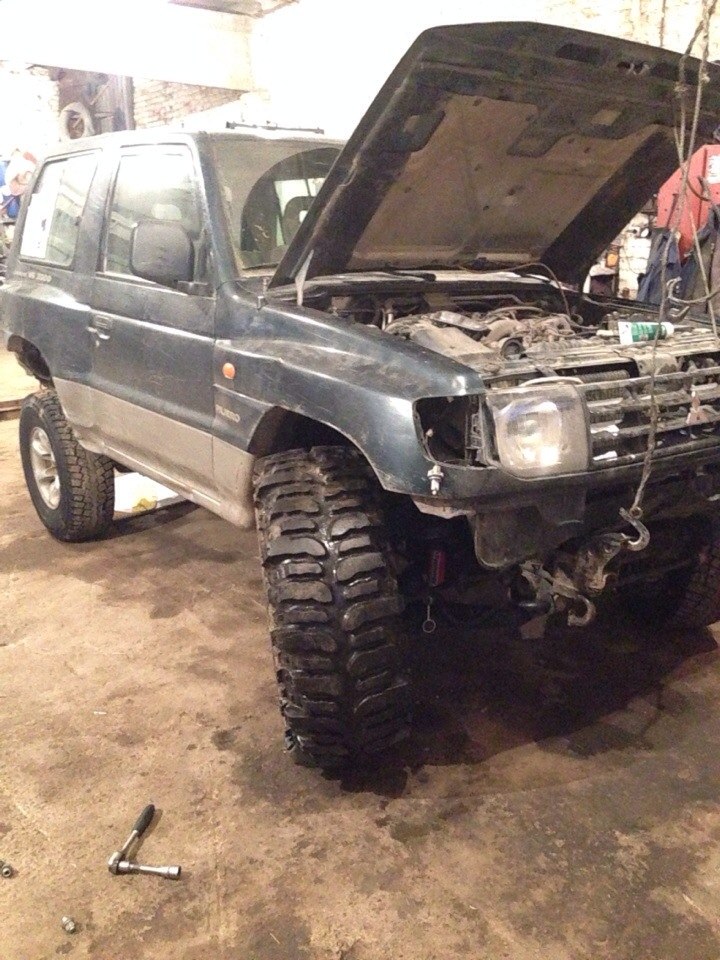

колесо померить брал, одел, смфотографировал, понял что очень большое, отвез обратно, купил 35/10.5Esen писал(а):Эхх ты! Много чего отрезать пришлось?
Вообще на фото колесо в стандартной машине, для того что бы его туда поставить и ездить, нужно крылья порезать и лифт кузова 60-80мм

Да, 35х10.5 более верное решение, наверное. И надëжность повыше будет. И кромсать не так много надо
Ты уже установил 35? Много резать надо было? Я против бодика, лучше побольше отрезать
Фотки есть?

вообще ничего не пришлось резать, задние пружины только изменил и всеEsen писал(а):Да, 35х10.5 более верное решение, наверное. И надëжность повыше будет. И кромсать не так много надоТы уже установил 35? Много резать надо было? Я против бодика, лучше побольше отрезать
Фотки есть?
заводской лифт- 6г74 у меня

У меня тоже заводской лифт-4м40, но вот на свой я примерял 35 Simex, большеваты колесики показались. 32 поставил. Как, не трут нигде по бездорожью? Вылет дисков какой?

вылет не помню, нет не трут!Esen писал(а):У меня тоже заводской лифт-4м40, но вот на свой я примерял 35 Simex, большеваты колесики показались. 32 поставил. Как, не трут нигде по бездорожью? Вылет дисков какой?
