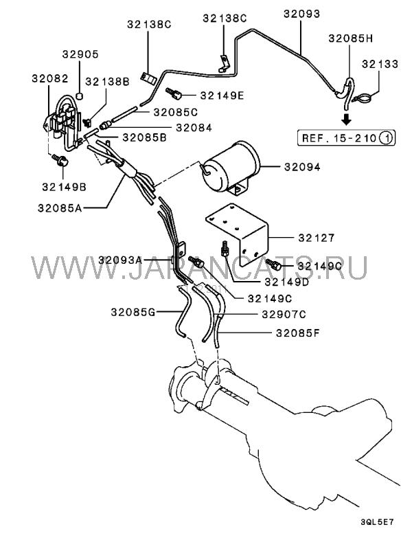

Мужики, чтото вы совсем все начали путать. Вернитесь назад на 47 страницу и прочитайте весь ремонт у Скворца73. Там все подробно описано и состояния клапанов и напряжения на них и дана методика диагностики датчиков, анализ поведения индикаторов и тд. Принцип работы самой вакумной системы дан в районе 20 странице, из схемы и описания все станет ясно.
Если кратко , то два клапана стоят для того, чтобы подавать вакум и атмосферное давления на разные половины поршня пневмопривода - они подключены (пневматически) в пртивофазе. Ресивер нужен для создания "запаса" вакума на момент переключения, кода требуется отобрать атмосферный воздух из соответствующей половины рабочей зоны - для ускорения процесса. Полное 100% подключение\отключение моста происходит только при движении - так указано в руководстве по ремонту - таккак шестерни могут быть зажаты или не совпадать на стоящем автомобиле.
Kirillian - проверь , что трубки отбора вакума (объеденены между собойи идут к ресиверу) и фильтры клапана стоят на клапанах на по диагонали на крайних выводах, и попробуй поменять шланги которые подходят к средним выводам клапанов от пневмопривода.
PS. третий шланг , который подключен к трубочке к с крышкой- это вентиляция - убедитесь что он не перепутан с трубками от пневмопривода.

Kirillian писал(а): Как я понял выходит этот шланг по левую сторону от клапанов, а куда он заходит?
От редуктора переднего моста. Там снизу все видно- две трубки отходят от пневмопривода и к ним добавляется третья.

Ого у тебя немного другой ресунок. На нем показано, что клапан висит с верху над мостом, у меня наоборот по достом! Может поэтому у многих в этом клапане пружина давит на включение моста, а у меня наоборот на включение? Этот шланг заходит прямо в мост я правильно понял?
Спасибо.
