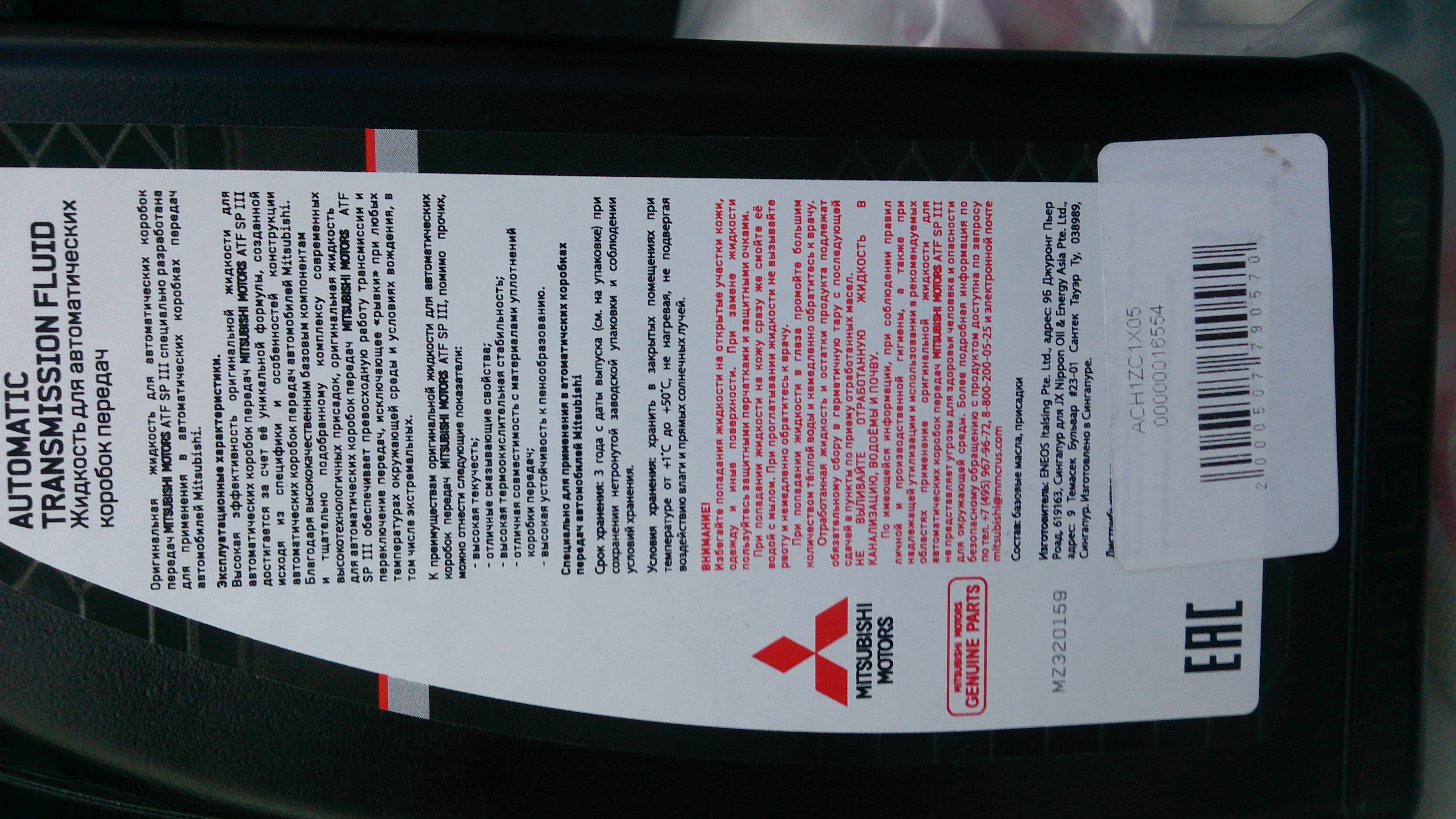

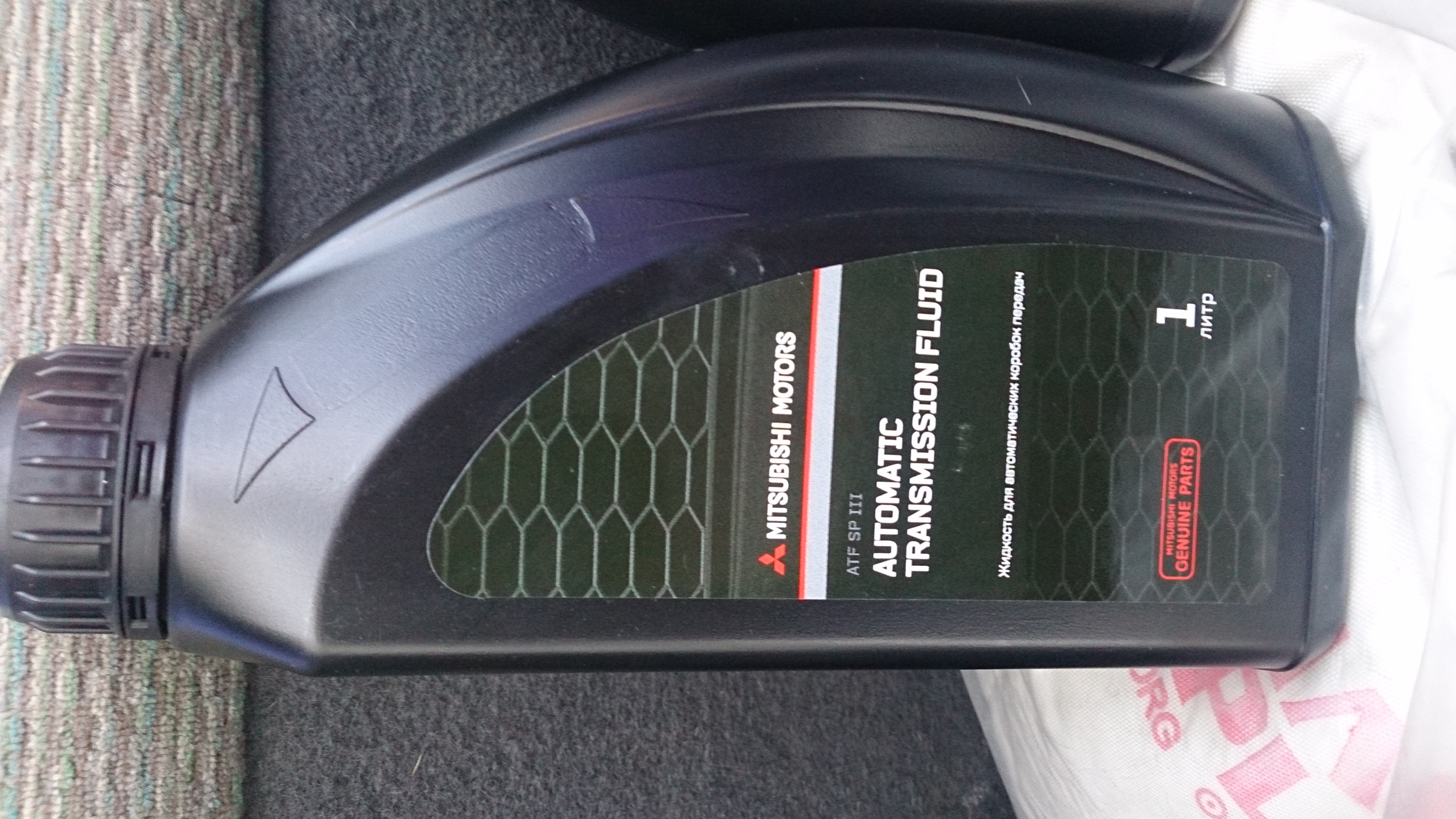

Только вот в соседнем магазине (ГиперАвто) то же масло идёт как Масло трансмиссионное Orig.Japan MMC ATF SP-III 1л (1/12) производство США по цене 649 рублейМ-Танк вова писал(а):разница есть. в железной банке ATF SP III) японское. а в литровых пластиковых заменитель производства США.
при цене на Масло трансмиссионное Orig.Japan MMC ATF SP-III 4л (1/6) производство Япония - 3099 рублей
Я три года езжу на ушатаном старыми хозями (а их было три до меня) автомате, с новым блоком из эмиратов и не вижу ничего подозрительного.
Просто в том магазине (Автотерритория) где оно по старой цене распродавали остатки. А до этого у них сгорел второй большой магазин. Видать уцелевшие остатки по старой цене подтянули.
Хотя может и фэйк,прошлый раз я то же пять флакушек в резерв закинул,а оказалось остатку всего две. Сейчас в резерв ещё четыре закинул,посмотрим что сегодня по факту скажут
UPD
Опять оказалось всё как обычно
В остатке всего две флакушки.
Те две что достались раньше + те две что были сейчас = одна замена . Но.....
Флакушки выглядят не как обычно. Сделано в Сингапуре.Изготовитель ENEOS. Да и надписи Dia(mond)Queen уже нет
Кто-нибудь может сказать что-нибудь про данный вид масла и упаковки ?

у меня были пластик белый . а ENEOS ATF SP-III 4л я залил после переборки АКПП. пробег 4000 все нормально .

Кто-нибудь может сказать что-нибудь про данный вид масла и упаковки ?[/quote]
Хорошее масло у Официального дилера льют это же.

Осталось только при надобности замены смешать
те флакушки что купил ранее
и те что докупил сейчас
и мы посмотрим что получиться
Так то по инфе из инета масло одно и то же,только в разных странах выпускается под разными названиями. В японии это DiaQueen,в сша это Diamond,южная азия это просто mitsubishi atf sp III.
