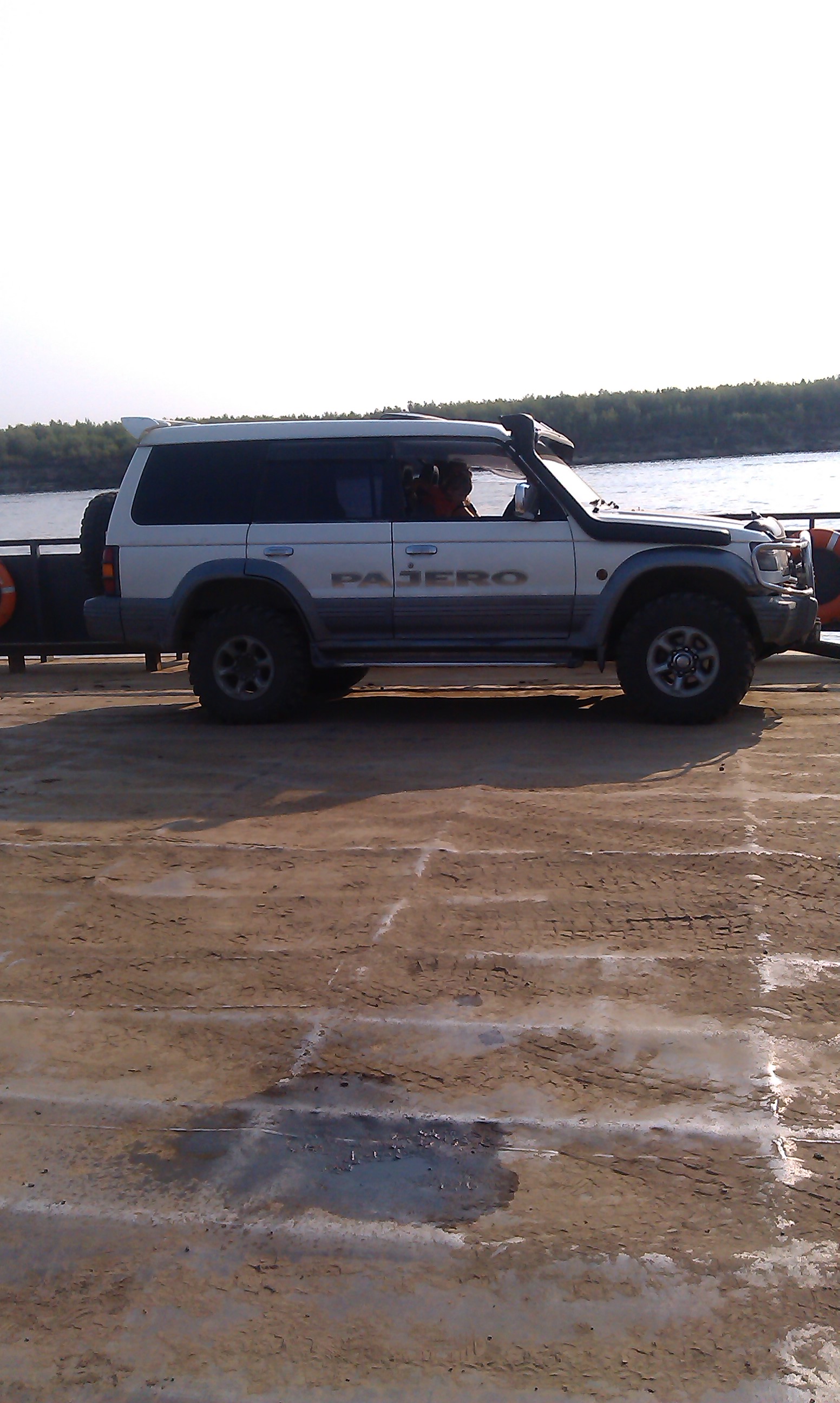

вот фото

это багажник кг на 200-250 загружен.еду на пароме домой,впереди 420 км
