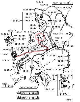

А можешь подсказать куда от датчика mr299300 шланчик идет , на тройник между актуатором геометрии и клапаном геометрии или на штуцер впускного коллектора торчащий из под площадочкой с клапанами?
По схеме на егр. Физически посмотрю попозже

У меня есть по интересней схема)))

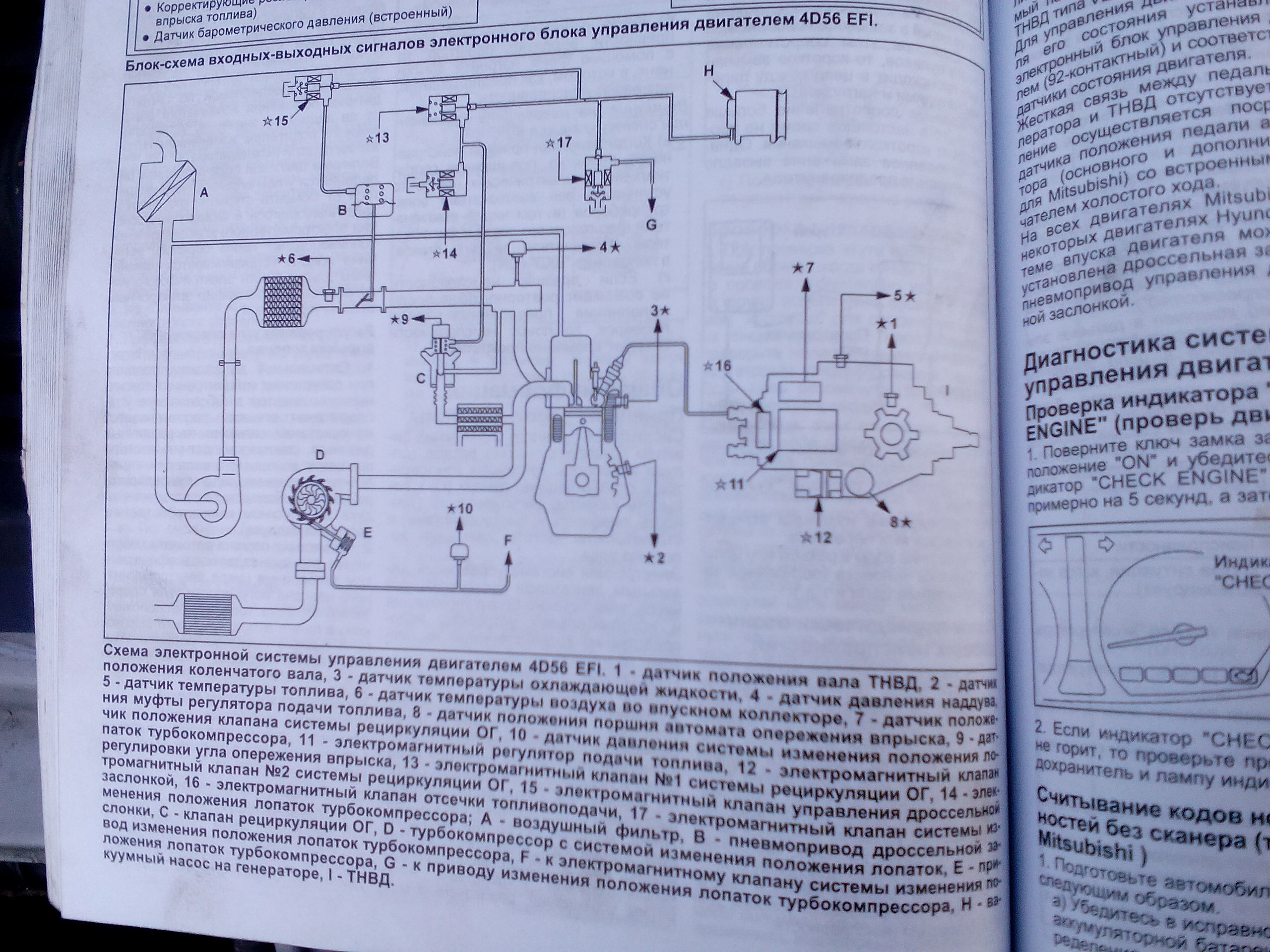

Сообщение PEK »
Вот по интереснее схема. На мне нужно знать под каким каталожным номером находится 4 и 10 датчики точнее где к чему подходит шланчик от буст сенсора mr299300

Может кому ещё пригодится)))

4-299300
10-mr 577031 ещё один буст сенсор
