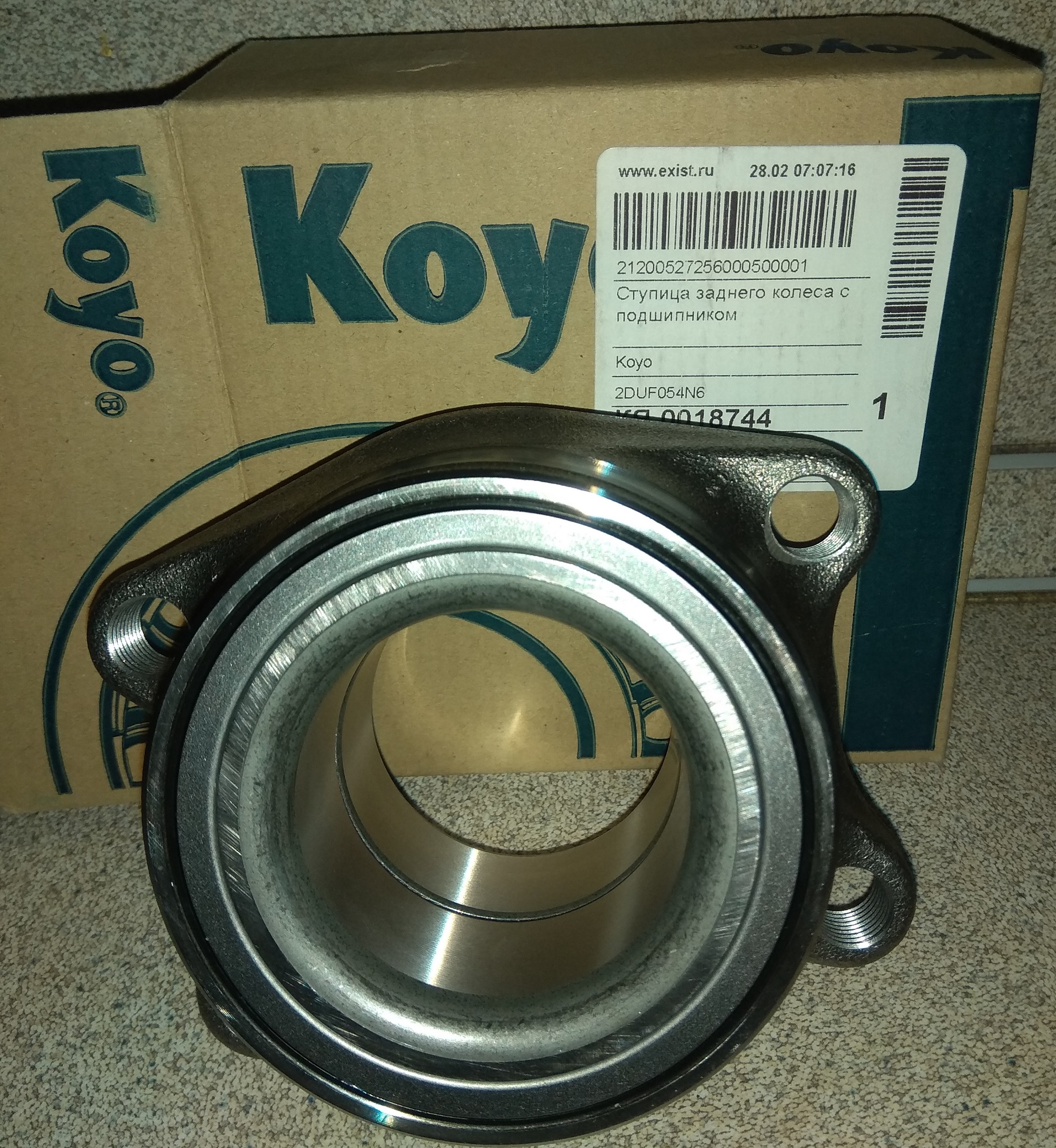

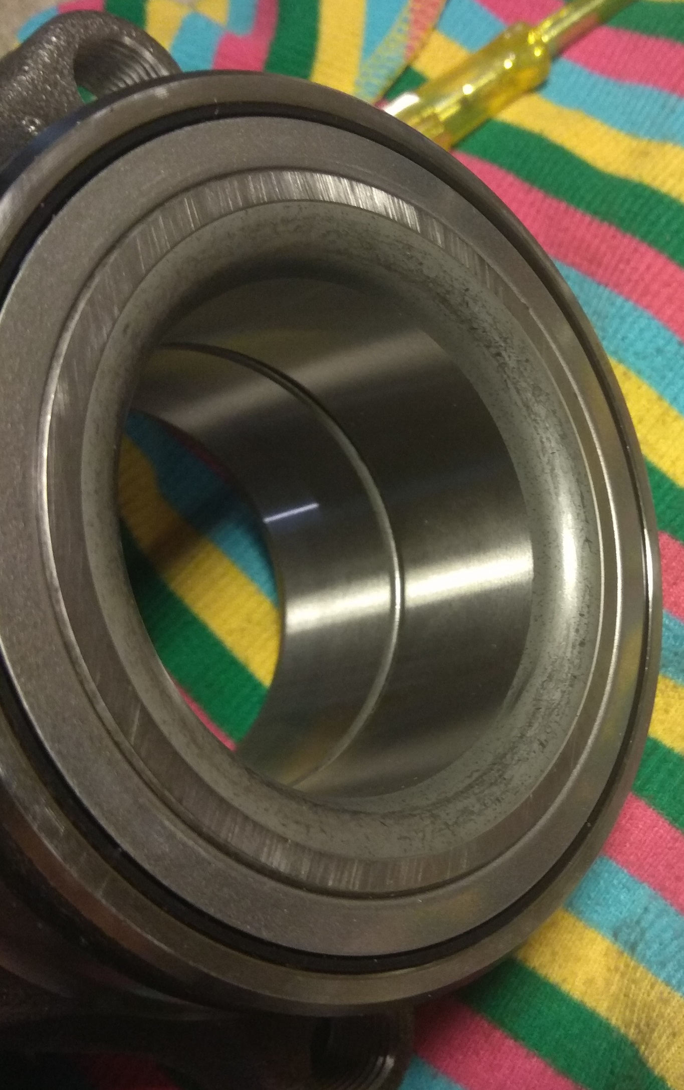

Affrizi писал(а): Всем добрый вечер, может кто сталкивался пришли ступичные подшипники Koyo 2DUF053N, коробка оригинальная, в ней подшипник с маркировкой 9314. Маркировки завода нет.
приветствую. тоже самое. летом заказывал (по цене чуть меньше 5тр) - пришла без маркировеи koyo. брать не стал. щас появились (якобы от дистрибьютора и по цене прим.3500). заказал 2 штуки. пришли опять такие же. менеджер сказал что на мазду приходили точ такие же без маркироаки. так что забрал. заложу в них смазку и будем наблюдать. хотел именно подшипник без ступицы, чтоб можно было смазку заложить. пресс есть, перепресовать не проблема. а то пробег 230, а ступицы еще родные. одну ток менял по подозрению в вибрации и то оказалось не в ней дело. установленная вместо нее ступица gmb прошла ок 50ткм и то последние прим 15ткм сильго гудела. в броды не езжу.

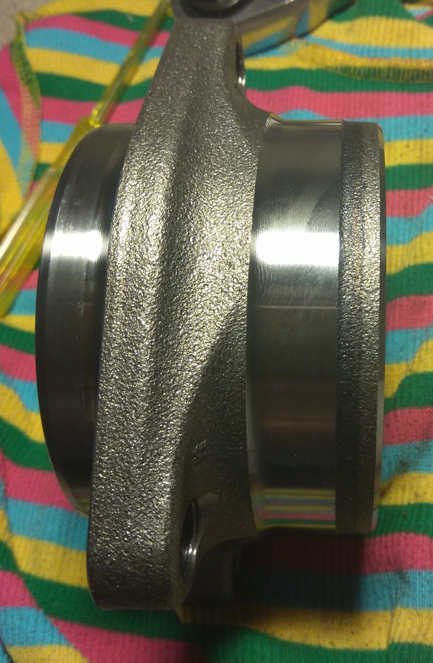

У меня GMB на задней ступице прошла около 90 тк, поменяна по причине сгнивания пыльника, на ступицу в сборе, брал у Топаза, по сей день лежит и чувствует себя хорошо. но вот на перед брал 2 раза эти подшипники и понял что качество у них откровенно хромает, первая умерла через 5 ткм, вторая была взята на замену на другую сторону (совместно с первой), но тк умерла первая GMB от безысходности поменял ее сново, прошла 15 ткм, потом обе были распилены ради интереса, Причиной смерти стала плохая цементация дорожек, оба подшипника выгрызли на обойме дорожки по 1-2 мм в глубину, ни воды ни песка, только стружка внутри, смазка как новая. С тех пор больше не экспериментирую и ставлю NSK на перед и KoYo на зад. По просьбе технотола делал фотки задних ступиц снятых при замене тормозов, на одном подшипнике есть маркировка, на втором нету, но состояние у ниж одинаковое, качеством доволен.

технотол писал(а): летом заказывал (по цене чуть меньше 5тр) - пришла без маркировеи koyo. брать не стал.
Заказал на екстизе коуо 5300руб до черного понедельника (сейчас он 6150 руб стоят), на подшипнике вообще нет маркировки, упаковка вроде оригинальная. Подделка чтоль?

Добрый день! Подойдет ли подшипника KOYO 2DUF053N от 3 паджеро на 4. Т.е. взаимозаменяемы ли они с 2DUF054N-6?

allexx1980 писал(а): Добрый день! Подойдет ли подшипника KOYO 2DUF053N от 3 паджеро на 4. Т.е. взаимозаменяемы ли они с 2DUF054N-6?
Нет, у вас другие кулаки, подшипник больше по размеру, это на 4-й с 3.0 литровым движком от 3-к подходит.
