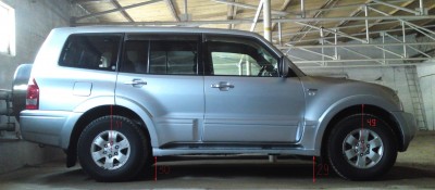

To "BabyHummer A-328"
Изображение, Сзади новая Каяба(просевшее г-но), спереди штатные (с приличным пробегом) пружины. Проставки и перед и зад 40 мм. Колеса 31 (265/70/16)

Замерил высоту лифта от ЦО до арки,
перед был: 44,5 стал 53
зад был 47,5 стал 51
порог от нижней крайней до земли был: 24 стал 31.
ВОПРОС, ничего не понял, 1) общая высота увеличилась (по порогу) на 7 см., а зад ниже переда на 3,5 см. КАК ТАКОЕ МОГЛО ПОЛУЧИТЬСЯ??? :o :shock:

ilin8 писал(а):общая высота увеличилась (по порогу) на 7 см.
Т.е. порог параллелен земле и везде +7см?

Леонидыч 78 писал(а): Сзади новая Каяба(просевшее г-но), спереди штатные (с приличным пробегом) пружины. Проставки и перед и зад 40 мм. Колеса 31 (265/70/16)
М-да..., Каяба скурвилась, похоже. :( А раньше-то была ого-го! Да и ОМЕ,судя по форуму, тоже сдулась в плане качества. Спасибо за предупреждение. Если встанет вопрос замены, то лучше с разборки взять и проставками выставить нужное положение, чем не пойми что покупать, а потом жалеть.
У меня сейчас, примерно, как на этом фото(извиняюсь, что спёр чужое фото! ::-[: )
При подобной посадке 32-е (275/65 R18) точно влезут?

BabyHummer A-328 писал(а):При подобной посадке 32-е точно влезут?
Встать то они встанут, по фото не очень понятно, а по математики в самый раз. Не забывай про ходы подвески.
Принято. Спасибо! :*DRINK*:
Еще вопрос: Если соберусь-таки устанавливать проставки, то на перед планирую 15 мм, а на зад - 20 мм. Машина поднимется, в результате, где-то на 5 см. Так?
С уважением, Андрей
Скорее 3,5 -4 см, сзади проставки 40 мм дают примерно 7 см подъема, а дальше геометрия.
