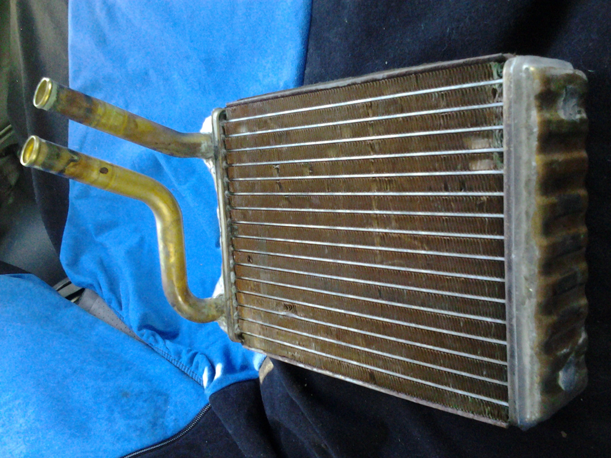

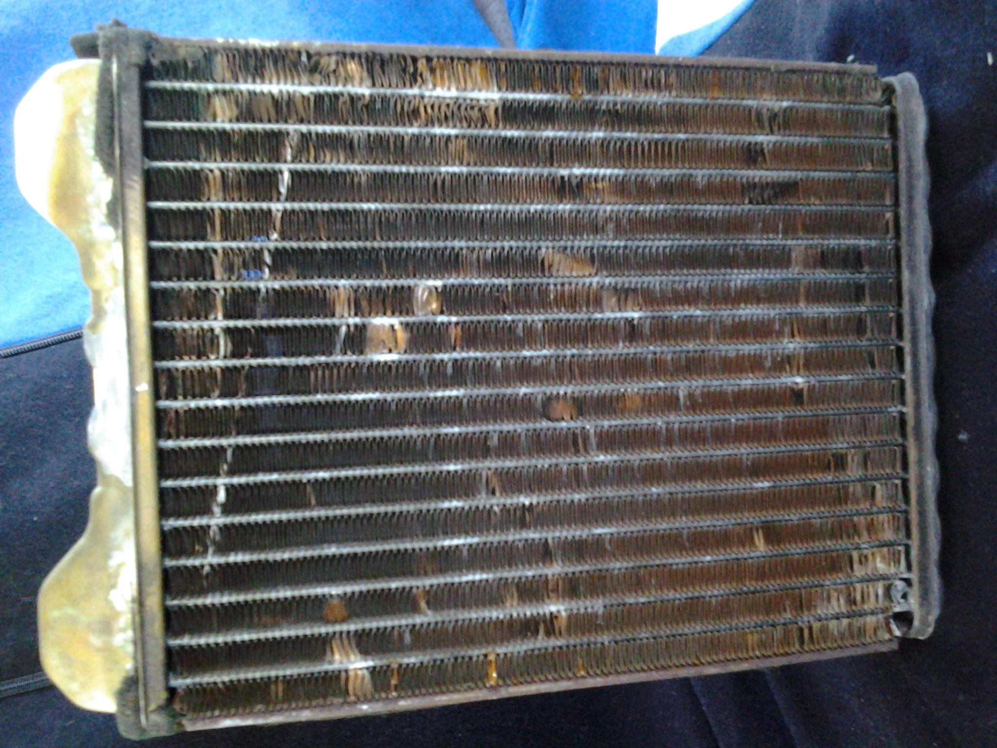

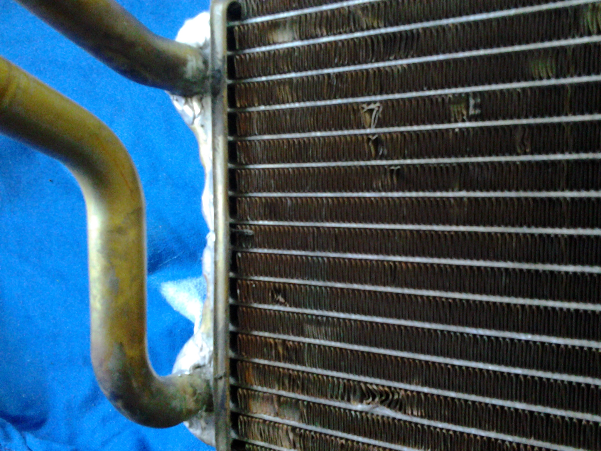

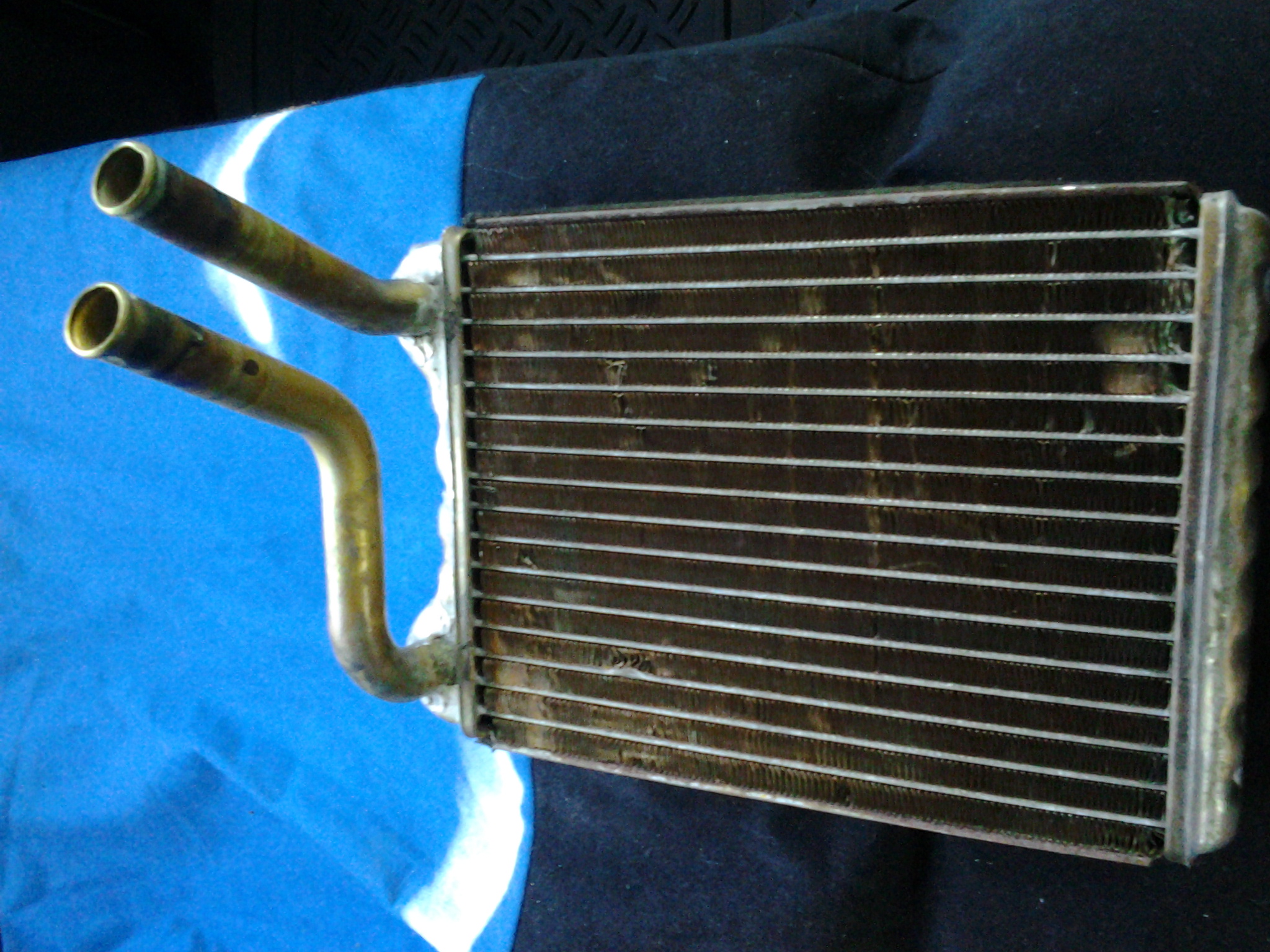

БЕЗВОЗДМЕЗДНО!
Отдам для экспериментов радиатор печки (основной).
БУ, кто то распаивал, не течет, воду пропускает хорошо, -
НО грел плохо.
НО грел плохо.

Re: Печка. Ремонт, промывка, обслуживание
Себе поставил оригинал (дорого! с экзиста, просто пока есть фин возможности)Max0403 писал(а):А себе какой поставил?k2e писал(а):БЕЗВОЗДМЕЗДНО!
НО грел плохо.
Так ты с фотками выставляй предложение
Менял по причине ремонта электрики, надо было скидывать панель.
Увидев что печь паяна, предидущим хозяином, и некоторые "южные" пассажиры
жаловались что прохладно, принял решение поменять. До этого осенью промывал её
помпой со всякими жидкостями. Результат так и не узнал, но жидкость текла бодро.
Фото вечером, если не забуду:))

Фото вышеуказанного "агрегата"

Прислали, побежал сразу примерять. Подошел тютя в тютю, обклеен поролончиком по
бокам и снизу. Решето мелкое мелкое, впрочем как на снятом. Качество достойное, пока не бежит...
При установке ничего не подгибал, не наращивал...
Мой номер по Экзисту:
MB 657416 производитель mitsubishi стоимость 10 944,39 руб. (я говорил что ДОРОГО!)
Жена и предположить не может за какую сумму в машине стало жарко в морозы за -30...
Да, я ещё радиатор испарителя кондишки обслужил, до этого поток воздуха был слабым.
Хотя заглядывал, вычищал то что было доступно, без снятия его, - эффектов не дало...
После полной ревизии воздуховодов, промывки испарителя, - эффект есть...
Фото неуверен что есть, но гляну завтра на большом компе, (дети спят)

Я не химикЦецерон писал(а):Из того что приведено по теме,это и есть арегинал (желто-красноватого цвета бочки),но они скорей всего латунь,серцевина может и чисто медная.
Но полностью медные ни кто еще не выкладывал,на всеобщее обозрение.
Но решетка мягкая и гнется на раз, обращался с ней как с хрусталём
А так, цвет темно красный с разводами, темнее светлее...

Да, когда пришел радиатор (в Экзисте "Сердцевина отопителя") насторожила упаковка,
просто коробка, по размерам намного больше радиатора, без целофанового пакета, без бирки...
Коробка еще в гараже...

Всё, кина не будет!
Есть только фото старой печки... Я вспомнил, новую печь я не стал фотать по конкретным соображениям, -
У нас, в авиации существует суеверие что перед вылетом нельзя фотографироваться,
так я и не стал её фотать чтоб "летала" без катастроф...
Может и смешно, но как то так, вот...
