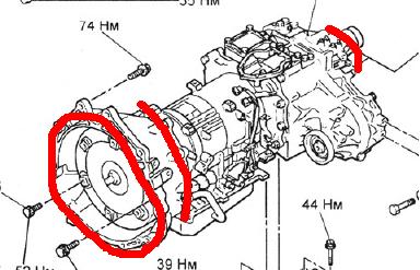

Cальник маслонасоса где находиться?
Он тут есть?
Он тут есть?

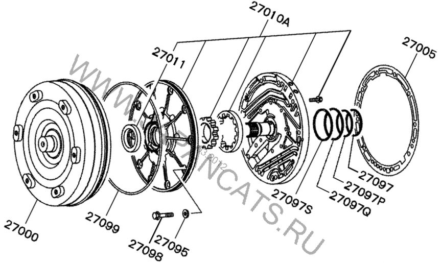

Или тут?

Значит если втулку не провернуло, то снимаю короб, заказываю этот сальник и дело в шляпе!

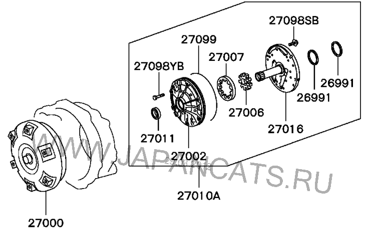

GeWork, ваша картинка первая. Про номер сальника уже ответили. Вторая картинка на другую коробку.
