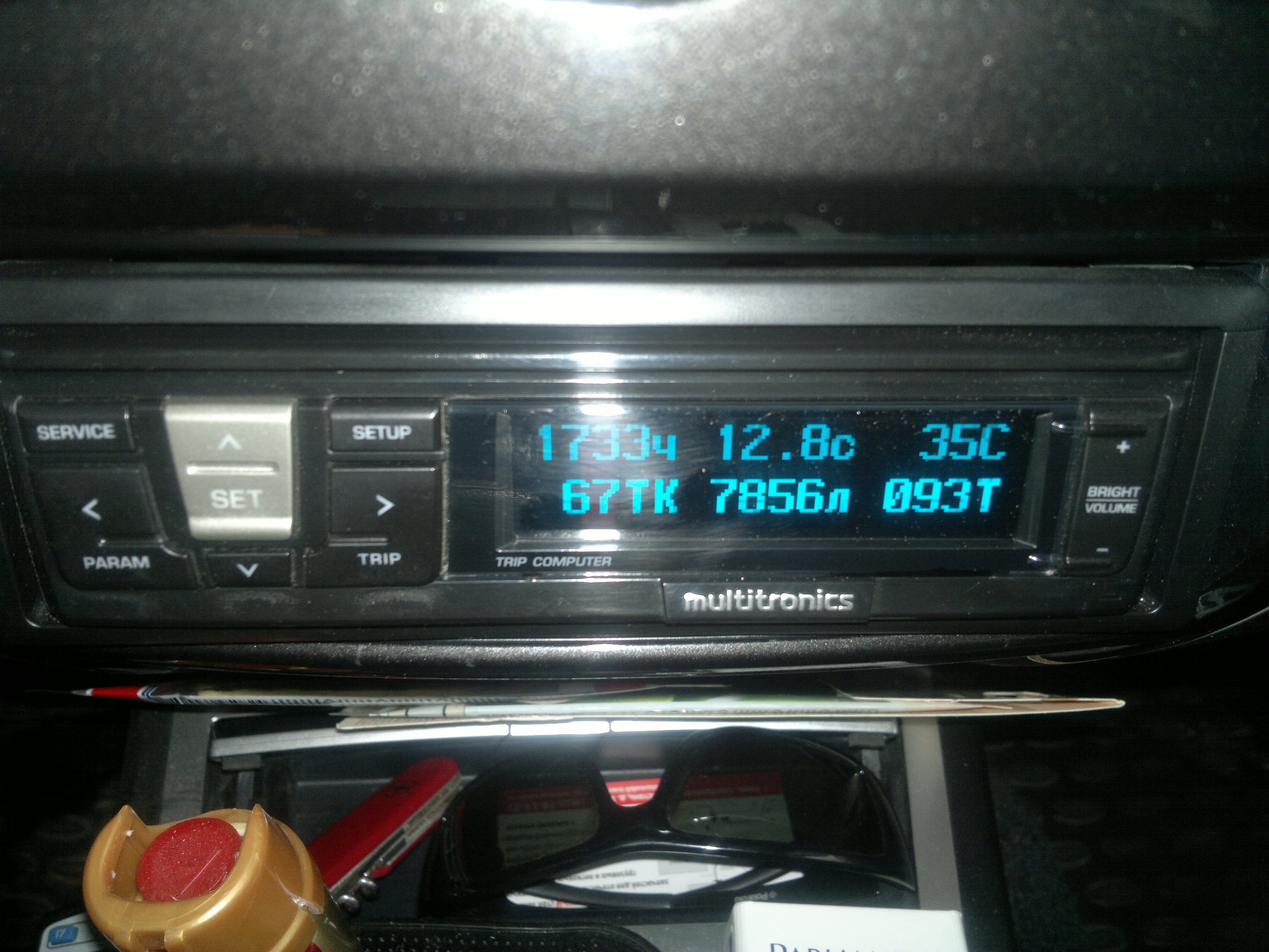

Вот статистика по расходу за 2 года ежедневной эксплуатации моего Жорика.
накопительный
Время работы двигателя - 1733 часа
Средний расход - 12,8 л.
средняя скорость - 35 км./ч
Пробег - 67000 км.

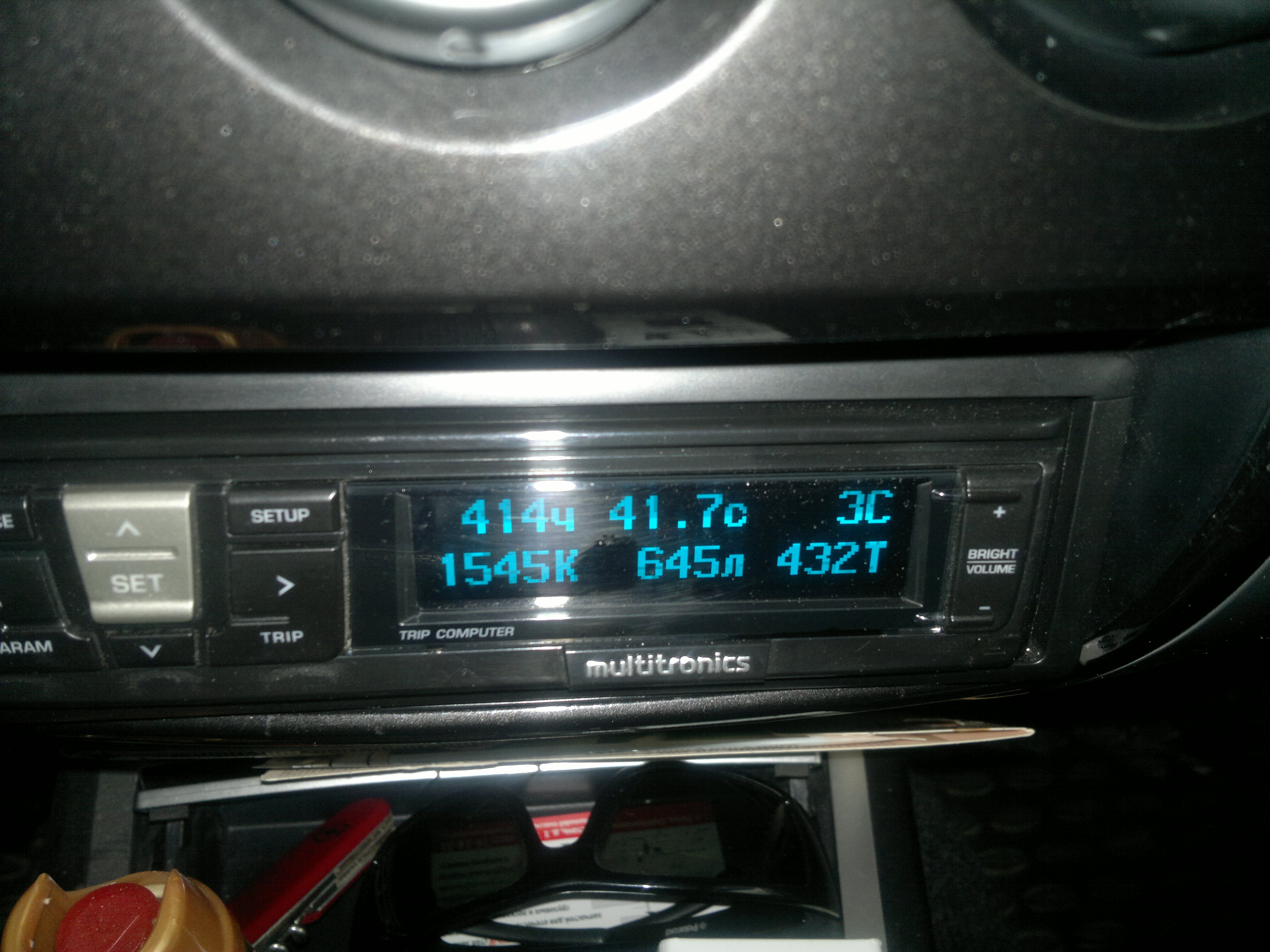

Израсходовано - 7856 л. Данные в пробках (в том числе прогрев)
время работы двигателя - 414 часов
средний расход - 41,7 л.
средняя скорость - 3 км./ч
пробег - 1545 км.
израсходовано - 645 л.

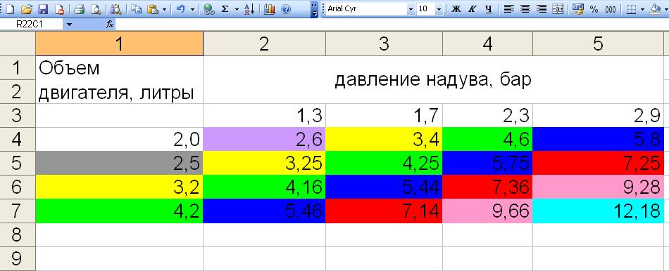

посидел, подумал.... все не давала мысль про значительно меньший расход топлива у двигателей 3.2 литра по трассе.
Вроде бы ясно, что муфта переднего привода разъединяет полуось и на заднем приводе все крутится легко и непринужденно, экономя топливо.
Но решил подойти с другой стороны. Что может еще влиять на расход топлива, кроме как сама система полного привода.... и вроде нашел объяснение повышенного расхода двигателя 2.5 по сравнению с двигателем 3.2 на трассе. Ну.... и в городе тоже.
А предположение мое состоит в том, что для того чтобы "сделать" из двигателя 2.5 двигатель 3.2, то первый надо надуть на 300 кПа давления.
Т.е. двигатель 2.5 отличается очень большой экономичностью в режиме холостого хода (из-за меньшего литража) но чтобы на трассе он ехал со скоростью 100 км/ч на круизе, то его нужно надуть турбиной до большего литража.
Взять например двигатель 4.2 от 105-ки крузака. Двигатель атмосферный, в городе хватает и прыти и резвости. Со светофора уходит первым, но на трассе при обгонах - "вилы".
Не хватает 4.2 литрам без надува необходимого воздуха.
100-ка, которая выпускалась до 2007 года с двигателем 4.2, но уже с турбонадувом, на трассе вообще не имеет проблем с обгонами из-за запаса столь необходимой мощности.
У нас же 2.5 литра и на трассе, на скорости 100 км/ч, я по мультику фиксирую давление 150 кПа или 1.5 бара давления турбины.
На скорости 69 км/ч на круизе турбина "дует" 1.3 бара.
Так вот, согласно закону сохранения энергии, на эти "лишние" 0.5 бара турбины нужно расходовать дополнительное топливо.
набросал табличку для понимания зависимости литража двигателя от давления надува
По ней вроде все понятно.
Например почему не едет 4.2 литра 105 крузак по трассе. По таблице смотрим, что это сочетание равнозначно нашему 2.5 литровому двигателю с 1.7 бара надува.
Т.е. если нашему двигателю 4d56 ограничить надув в 0.7 бара, то он становится атмосферником с объемом 4.2 литров.
Или равнозначен 3.2 литрам с 0.3 бара надува.
Представьте себе эти двигатели на трассе, как было бы сложно обгонять с недостатком давления турбины.
В общем, надувательство двигателя требует необходимую мощность, на которое тоже тратится топливо. И не надо говорить, что эта мощность выхлопных газов дармовая. Ничего бесплатно не дается.
2.5 двигатель согласно последним логам имеет постоянно прикрытые лопатки VGT на 50% прикрытия. При ускорениях лопатки прикрываются до 70-80 % чтобы как можно быстрее надуть двигатель до необходимого литража. На нагрузках близких к максимальным лопатки также прикрыты до 50% закрытия. И лопатки полностью открываются только при глушении двигателя.
В итоге получаем, что 2.5 (4d56) более прожорливый при езде, чем двигатель 3.2 литра (4m41) во всех режимах движения, кроме холостого хода. Но и там, зимой, эта экономия играет плохую шутку - двигатель то не греется. И именно поэтому даже на холостом ходу двигатель 3.2 литра более предпочтителен нашему 2.5...
Так что, идеальная машина - это НМПС с 3.2 литрами и с системами курсовой устойчивости. Если бы Митцу "одумалась", то это была бы легенда на все времена и экономичная и мощная одновременно, а по надежности - с железной цепью ГРМ.... тогда бы слоган "Митцубиси надежно" был бы действительно непробиваемым.
PS. Так, от нечего делать, поразмышлял вслух....

Napic, ты зришь в корень!!!
И по поводу МПС с 3.2 л двигателем полностью согласен.
