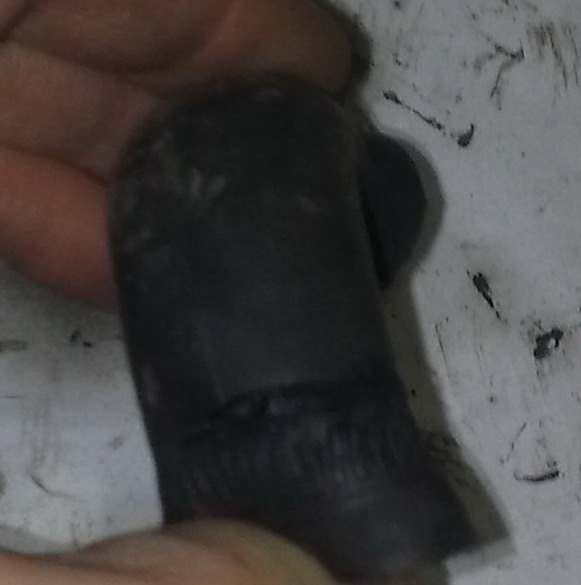

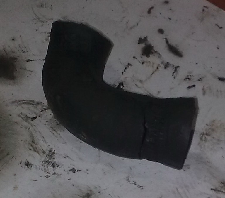

Потихоньку вылазят косяки трехмесячного простоя.."умирают" патрубки, которые на печки идут. Сегодня ночью просто развалился тройник (почемуто пластмассовый стоял) и расслоился шланг, который на заднюю печку идет. Замотал изолентой, выдернул резинку из крышки радиатора, долил воды и поехал домой. Т.ч. сегодня и праздник неврадость - магазы неработают, а шланги искать надо. Кстати, тройник от уазика старого образца подошел, там диаметр 18. Только ножовкой укоротить надо, а то невлазит))).

Шланги печек поменял, понадобилось: тройник-переходник с 18 на 16, шланги 16 и 14 , все из уазмагаза, ну и плюс хомуты (кстати, опять понял, что в России живу, продавщица сильно удивилось, когда я метр шланга на 18 попросил..так и есть на штуцере 18 шланг на 18 болтается, нада туда на 16, ну и соответственно на штуцер 16 - шланг на 14).
