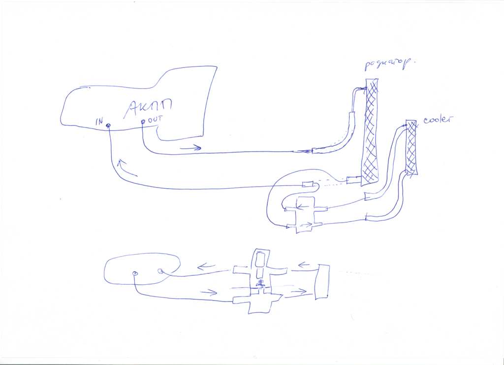

На американском сайте, продающем термостаты Long, нашёл схему подключения (второе вложение)
Кручу, верчу, ну никак по этой схеме не получается сообразить, поскольку обозначения на нём другие. Вот расчертил как я это вижу (первое вложение)
Дую в него - дует из всех трубок.
Положил в воду 90 град. То же самое.
В холодную. То же самое.
думаю, чё за фигня? разобрал, чтобы понять куда что перепускает..... Получается нижний канал всегда открыт (линия "FLOW TO COOLER"), верхний "FLOW TO TRANS" (Плыви к трансу
) - тоже
После разбора выяснилось, что всё, что может перекрываться - это верх отделяться от низа (частично, поскольку перекрывающая шайба не герметична)
Убей не пойму, какая схема правильная. То ли моя, то ли америкосная.....
Помогите разобраться, а то я совсем загнался.....
- Вложения
- Bypass-Instructions-by-MK.pdf
- (264.17 КБ) 80 скачиваний
С ув., Алексей

Re: Доп. радиатор, термостат и прочее охлаждение АКПП
Если только частично - то толку????
Как я понял смысл в Американской схеме такой: Когда масло холодное, то низ с верхом соединён сильнее, следовательно, а точнее предположительно, что сопротивление этого прохода от верха к низу меньше чем сопротивление радиатора и основная масса масла течет по проходу с меньшим сопротивлением, поэтому через радиатор практически не течет. Или если течет то, скажем 20% через радиатор и 80% через байпас-канл от верха термостата к низу.
По мере нагрева верх (как Вы говорите) начинает отделяться от низа. Следовательно, а точнее опять предположительно, что сопротивление (сечение) прохода от верха к низу увеличивается (а сечение в свою очередь уменьшается). Поэтому происходит перераспределение потоков. Основная масса начинает течь через радиатор и в байпас заходит уже не 80%, а, скажем 20%. Вот такой принцип как я понимаю. И при таком раскладе схема по ссылке верна. А нижний рисунок во вложении это схема с одним радиатором. Отличие в том, что при 2х через основной идёт всегда, а через доп. по необходимости. А со схемой где один вообще пока не прогреется через радиатор не течёт.
