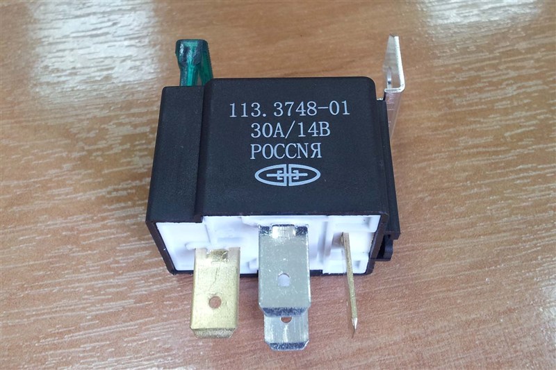

Димьен писал(а):Кстати релюху какую ставили? и плюс кидали на аккумулятор?
Реле от росавтопрома какое то, купленное в обычном магазине - четырехконтактное, с ушком для крепления и предохранителем. Не знаю, куда оно штатно ставится.
Выглядит примерно так (фото из интернета) - см. фото ниже.
Димьен писал(а):вентилятор от 4-ки вроде у нее за радиатором стоит? Читал что просто замена полярности не помогает, лопасти не так изогнуты. У меня второй вентилятор будет как и первый , оригинал. В июле поставлю, отпишусь
Да, за радиатором. смена полярности решает проблему лиш отчасти. Крутится в нужном направлении. Но дует он нормально, а гудит еще нормальней! Если есть возможность ставить оригинал - надо ставить оригинал.
Фотка называется "реле стартера"
