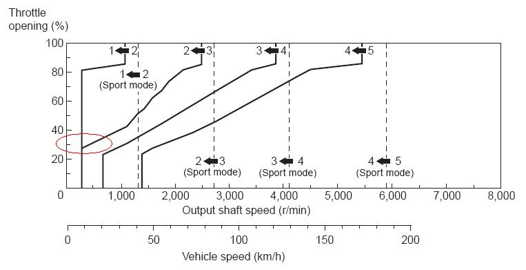

MAVR64 писал(а):
Napic писал(а):Не могу. А по поводу ждать - то проблема 5АТ - это только проблема спорта и исключительно с дизелем. Такое ощущение, что просто ошибка в программе.
По моим наблюдениям на трех машинах с АКПП (2.7 и 3.0 бензин и наш ПС), эта проблема с разгоном с низов есть. Для быстрого переключения с 3 на 2 передачу требуется всегда нажатие педали более чем на 50%. У нас ситуация усугубляется эко настройками двигателя. Дизель склонен к дыму - с ним и борются производители. Вторая причина по которой может быть задушен двигатель - это слабая (не расчитаная на значительный крутящий момент) коробка. Не зря же на автомобилях с АКПП момент снижен на 50 нм.
Так, что проблему с аварийным режимом коробки, возможно, решат. А по поводу разгона - это вряд ли!
Вот смотри - бензинка 6b3 3литровая
Надо нажать на педаль газа на 30-40% чтобы включилась вторая передача при разгоне с малых скоростей, т.е. с 10-20 км/ч
30-40% - это "ни о чем".
Мы же (дизяеля 2.5) должны жать педаль на 55% и выше!!! Т.е. 60% нажатия. Попробуй надави на 60% газа - посмотрим как ты сорвешься с места на первой передаче и , для сравнения, на третьей :=-O: На первой ты полетишь, а на третьей и будет тот самый STALL TEST!!!
newbie писал(а): А что за кочки, на которых включается первая передача?
Например едем в пробке или по двору. Включена 3-я передача, режим "D" или даже ручной режим. Скорость по мультику, например 14 км/ч....
и вот в этом равномерном режиме едем долго-долго... и вдруг бац, на кочке или ямке самопроизвольно врубается первая передача и мы едем также со скоростью 14-15 км/ч, также долго-долго но уже на первой передаче. Если ручной режим - то так и будет ехать, а если режим "D" - то при увеличении скорости до 15-16 км/ч врубится вторая передача, а при скорости ровно 18 км/ч врубается третья!!! Потом все повторяется, если будет опять кочка и скорость 14-15 км/ч - то врубится первая, потом на 15-16 вторая и на 18 - третья... и т.д.
Можно конечно ездить рвано - педаль газа нажал, отпустил, я же езжу и давлю на педаль так, как будто там лежат мои шары, т.е. нежно (пардон за такое сравнение)

Я и говорю : проблема у нас усугублена настройками двигателя и никто нам не даст чудесную прошивку позволяющуюся разгоняться с места, оставляя за собой облако дыма.
Сам-то я именно так и поступаю, обычно. ::-[:

MAVR64 писал(а):Я и говорю : проблема у нас усугублена настройками двигателя и никто нам не даст чудесную прошивку позволяющуюся разгоняться с места, оставляя за собой облако дыма.
Нет, не так :*NO*:
Ничто не мешает контролировать выбросы и на второй передаче, вместо третьей или первой. Ты пойми, что мы сейчас разгоняемся либо на первой, либо на третьей. На первой разгон с 10 км/ч избыточен по мощности, а на третьей с этой же скорости в 10 км/ч - недостаточный по этой же самой мощности. И эта мощность на колесах, а не на двигателе. Т.е. смысл такой, что если мы и так используем крайние значения, то ничто не мешает использовать середину в этом ряде значений, т.е. вторую передачу.
Ведь мы разгоняемся с места на второй, попробуй - выбросов будет в этом режиме выше, чем если с места трогаться на первой передаче, хотя бы из-за того, что на нагрев гидротрансформатора при трогании со второй, будет расходоваться дополнительная мощность...
Не экология это виновата, а просто ошибка в расчете системы управления АКПП, которая вызывает у меня, у Бойца и у CoolBDW и еще у многих из опрошенных в этой теме, аварийные ситуации. Сам же говоришь - лишний раз боишься маневрировать....
Нет, не так :*NO*:
Так вот они и контролируют выбросы таким образом: не позволяют машине работать на высоких оборотах. С 3 на 1 не переключается. Вытягигавет, как правило, на 3 передаче. Если использовать середину - 2 передачу, обороты будут больше. Выбросы больше.
Дополнительная мощность уходящая на разогрев коробки это не всегда доп выбросы. Это просто дополнительно выделевшееся тепло.
Уважаемые, что бы не было аварийных ситуаций верните назад FGC и прочее (кто любит энергичную езду). Я маневрировать не боюсь! У меня FGC + "колаэдр" (С) Свят. А вот глюка нет, поэтому!
