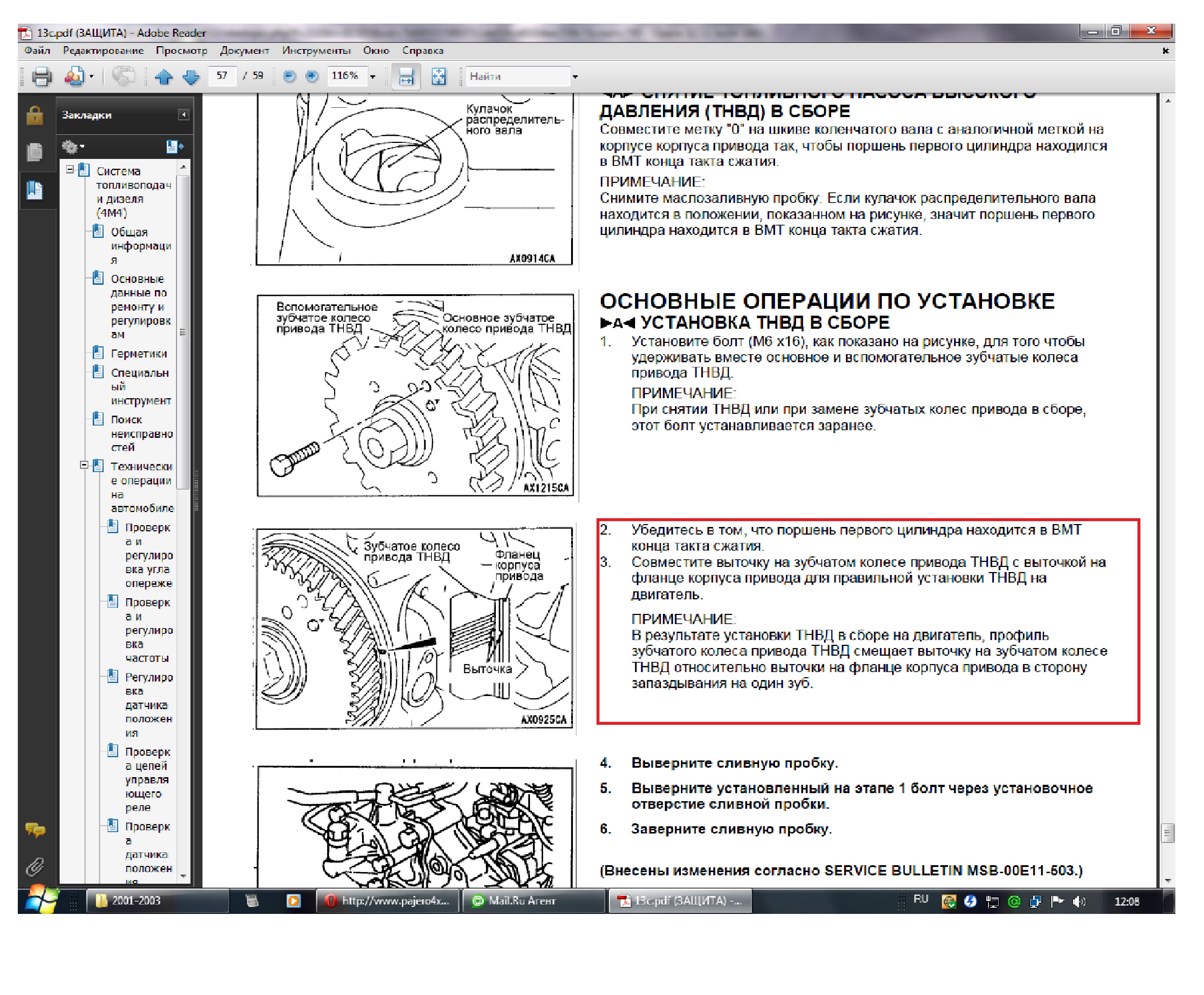

Мужики,помогите.
Имею красавца П3 2006 года,дизель 4м41,проблема с насосом ТНВД после установки,как и положенно на валу отметка 0,на насосе на 1 зуб вперед. Установили,после прокачки,завели.УРА!!!
А теперь проблема,сизый дым,обороты не набирает больше двух тысяч даже еще меньше!!!!,с места не разгазуешь, не поедешь.скорость 5 км в час.Приеду с вахты опять буду разбирать.
есть несколько вариантов НУЖЕН СОВЕТ
- поставить еще больше на один зуб
- отрегулировать зажигание:ранний впрыск- как правильно сделать если нет ни какого оборудования
- как научить холостому ходу...?

На шкиве метка ставится "0", на ТНВД метка в метку, а потом из-за косого зуба при постановке она сама уходит на зуб ниже.

Vitalya-74 писал(а): На шкиве метка ставится "0", на ТНВД метка в метку, а потом из-за косого зуба при постановке она сама уходит на зуб ниже.
в мануале же четко написано двигатель 4м41 при постановке на зуб преред,так как зуб косой он потом смещается на 0/0
Скорее, не выставлена цикловая подача на прогретом топливе стенда. Комп видит что соляр прогрелся и понижает холостые до номинала. Либо глюк датчика Т/соляра. Ошибку может и не давать. Я не прав? Можно попробовать снять насос и сдвинуть на четверть миллиметра "централизацию".
на установленом насосе разница между метками два зуба.
Проверил метку на трех двигателях. Смещение 1 зуб по ходу вращения шестерни в сторону позднего. Мануал не врет.

Вот и причина. Хотя, при смещении на зуб "УРА" не должно было быть сразу. Температуру топлива нужно проверить сканером после полного прогрева. Нормальная Т, это 40-50 градусов...
Вы что то не так прочли в мануале или у вас такой "кривой" мануал. Ставить надо как я написал. Метка в метку и она сама уходит на зуб.
Да все верно в мануале так и есть, я же еще на зуб вперед выставил!!!!!!!!!!
Мужики,спасибо.
С наступающим. 6 вахты приеду,буду ставить,обязательно отпишусь
