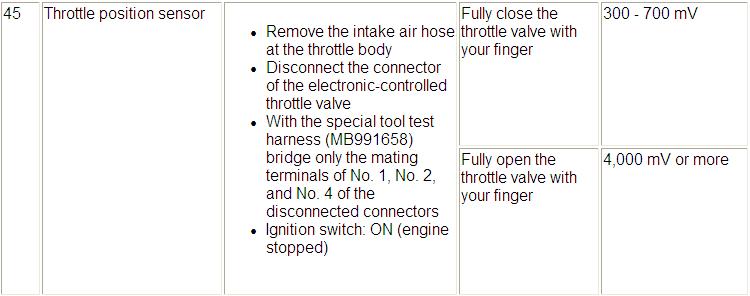

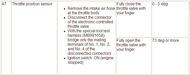

MAVR64, Свят, все просто,
посмотрите 45-ый параметр TPS, mV в логе который выложил Свят
::-D:

MAVR64 писал(а):Napic, и что из этого? Изини, что то не вижу в этом ничего интересного. Объясни, :*SCRATCH*: пожалуйста.
Парни, не тупите (простите за фамильярность)
Вот смотрите кусок лога Свята (параметры 45 и 47)
47 45
TPS TPS
deg mV
68 1660
17 1289
18 1289
18 1289
18 1289
18 1289
18 1289
18 1289
18 1289
18 1289
18 1289
18 1289
18 1289
18 1289
18 1289
18 1289
18 1289
18 1289
18 1289
18 4160
81 4160
82 4180
82 2012
16 1289
18 1289
18 1680
30 1309
18 1309
18 1289
18 1289
18 1309
18 1309
18 1309
18 1309
18 1309
20 1309
18 1309
18 1309
18 1309
82 4180
82 4180
82 4180
82 4180
82 4180
Из этого следует,
что прикрытая заслонка на 22% по мультику у Свята МУТ3 показывает 18 градусов и 1309 милливольт, а иногда показывает 18 градусов - 1289 mV.
Полностью открытая заслонка на 100% по Мультику, МУТ3 показывает 82 градуса 4180 mV и иногда 81 градус и 4160 mV.
Дело все в том, что на самом деле, т.е. физически заслонка прикрывается именно до 22% от полного открытия в 100%. Т.е. цифры, которые выдает КАН-шина основываются на "сырых" данных компьютера. Компьютер оперирует только вольтажом. Он переводит вольтаж в свои градусы и запоминает минимальное и максимальное значение. Эти крайние значения и соответствуют 0% (полное закрытие) и 100% - полное открытие.
Т.е. есть проценты от полного открытия (выдает мультик), также есть градусы (90 градусов - это прямой угол), а есть милливольты - это просто данные для ECU :)
Нельзя говорить, что 82 градуса - это 82% - одно не равно другому.
90 градусов - это горизонтальная заслонка, но отчет идет от полного закрытия.
Закрытая заслонка не может быть строго вертикально - иначе будет ее закусывать. Есть какой-то угол, при котором и дроссель закрыт и закусывания не происходит
Вот этот маленький угол и будет 0 градусов у МУТ-3. Отчет пойдет от этого угла.
Если 82 градуса - это полное открытие - значит заслонка физически закрыта на 8 градусов от строгой вертикали....
Объяснил как смог :*PARDON*:

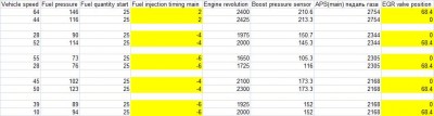

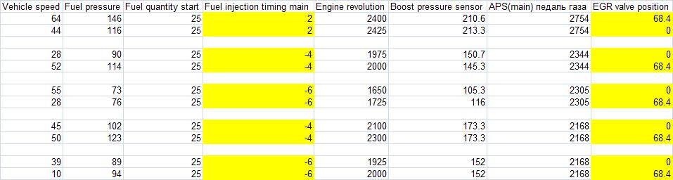

Позволю не согласится. Да, выборка не самая лучшая, ее мало, нет нужных параметров для анализа, но это РЕАЛЬНЫЕ данные, которые можно анализировать, и на основании этих данных принимать решения и делать выводы.
Спасибо Святуза его труд по добыче этой, как ты говоришь "белеберды", а же считаю что выборка - это прекрасный материал, не лучший, но уж точно не фигня какая-то, как ты говоришь...
А для думающих людей - все будет просто. У всех есть эксели - сами посмотрят и сделают выводы.
Я вот например набросал НЕОПРОВЕРЖИМЫХ фактов из этой выборки.
Ну как такое может быть? ::-D: Я просто ума не приложу :*CRAZY*:
Пояснения - APS main - это то как сильно Свят жал на педаль газа.
А остальные параметры сами смотрите
Это не случайность - это закономерность :*DANCE*:

Napic писал(а): Это не случайность - это закономерность :*DANCE*:
С чего это вдруг?
Ты уж извини но сейчас ты подгоняешь данные под нужный ТЕБЕ результат.
Посмотри хотябы параметр давление топлива на этих приведённых тобой таблицах.
Оно разное. Значит и порция топлива разная. А это и есть состав смеси.
Короче то что здесь взято, я имею ввиду каналы данных, в данном случае неинтересны совсем и по ним делать выводы это как минимум лукавить
CoolBDW
Сообщения: 3630
Зарегистрирован: 20 янв 2010, 10:11
Мой автомобиль(и):: был - NMPS 2010 2.5 TD 5AT S04
Откуда: Тула
Откуда: Тула
Благодарил (а): 210 раз
Поблагодарили: 284 раза
Re: У кого заглушен ЕГР прошу (Пути решения)
Сообщение CoolBDW »
С чего это вдруг?
Убей бобра, спаси дерево Победи лень, сделай эксперимент :*THANK*:
было когда-то:
NMPS 2010 2.5 TD 5AT чёрный
Сообщения: 57502
Поблагодарили: 4804 раза
Дима дело не в лени.
Дело в недостатке времени, и пока не ясно по каким показаниям более корректно смотреть.
Короче нет вдохновения............ :(
