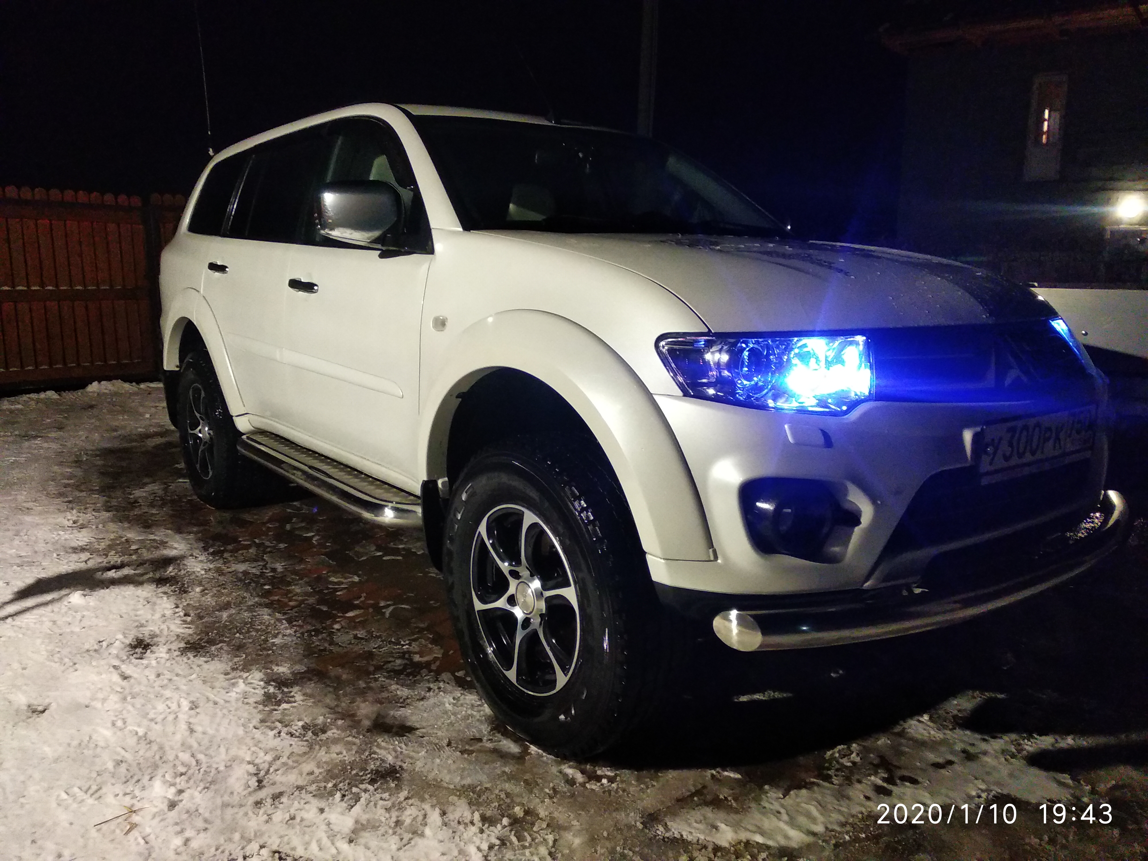

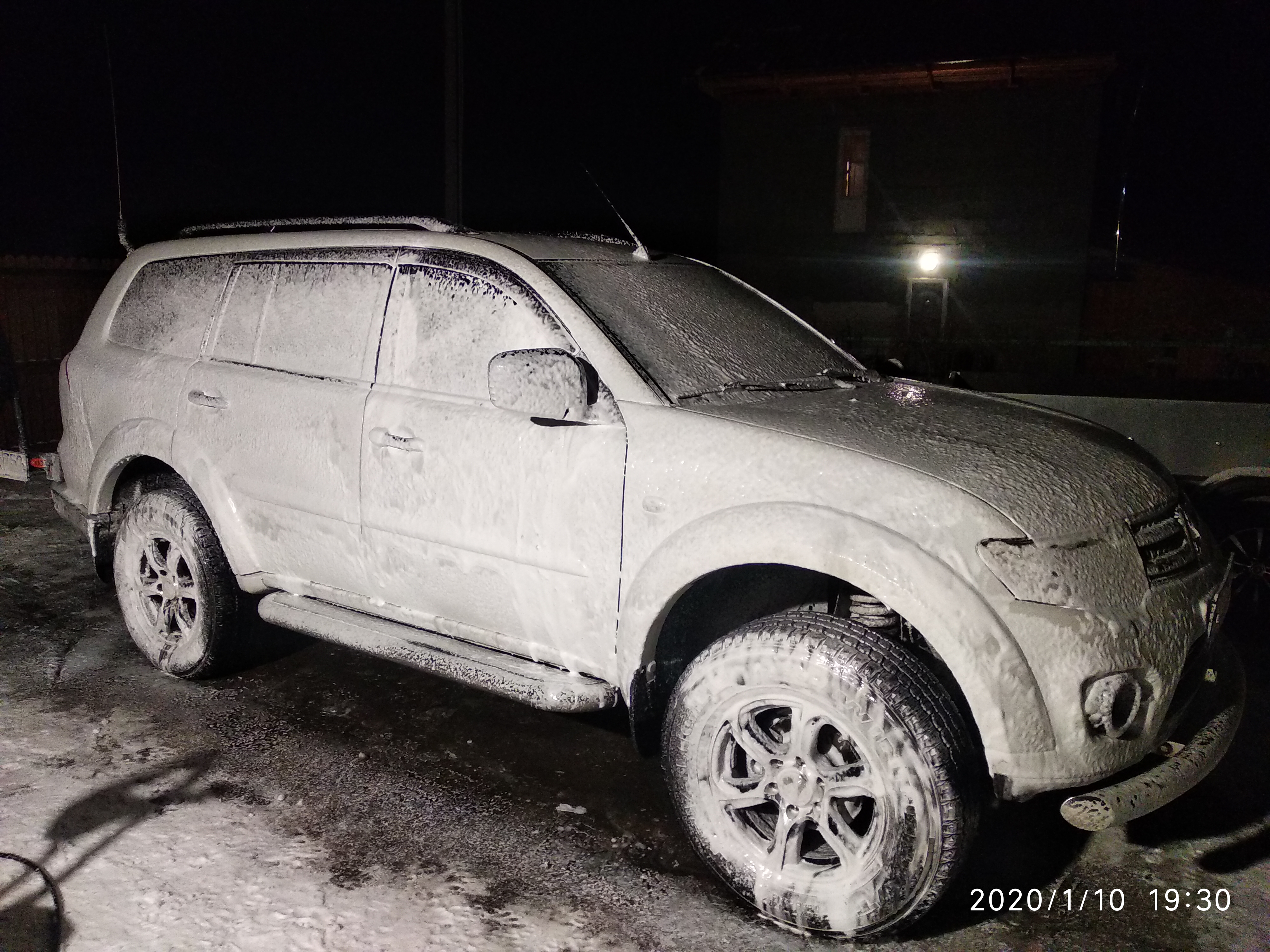

Я вот свой вчера порадовал, блага погода позволяет. Это единственное обслуживание которое делаю в кайф.
