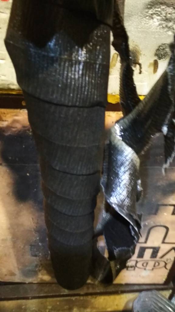

Спасибо тем кто посоветовал сменить фильтр! Поплавок датчика практически не шевелился (зарос), гавна в отстойнике было полно, т.к. менял первый раз сделать фото не получилось, но не удержался и тоже пильнул его

Котяра877
kav946 писал(а): Поплавок датчика практически не шевелился (зарос), гавна в отстойнике было полно
Рано сменил, надо было ждать пока спираль загорится и сосать вовсе перестанет.

kav946 писал(а): Поплавок датчика практически не шевелился (зарос), гавна в отстойнике было полно,
Видна воочию работа фильтра. Ничего не информировало Вас о каких то проблемах с ТФ?! Значит всё в порядке было, факт! А если бы поменяли фильтр при покупке Авто(20 000 км назад, кажется), то часть этого "гавна" попала бы в топливную аппаратуру! Это тоже факт!

kav946
Извините, не соглашусь! В отстое было много разного мусора и воды (хорошо что не было морозов). Информировать он не мог т.к. поплавок вообще не двигался. В дальнейшем менять буду не реже чем 10 тыс. км. Вступать в дискуссии не вижу смысла - Каждый сходит с ума по своему.
PS. Задавая вопросы на форуме и получая ответы я анализирую и делаю как мне нравится. Доказывать, что мое решение единственное верное?!-Нет. Посоветовать -да.
