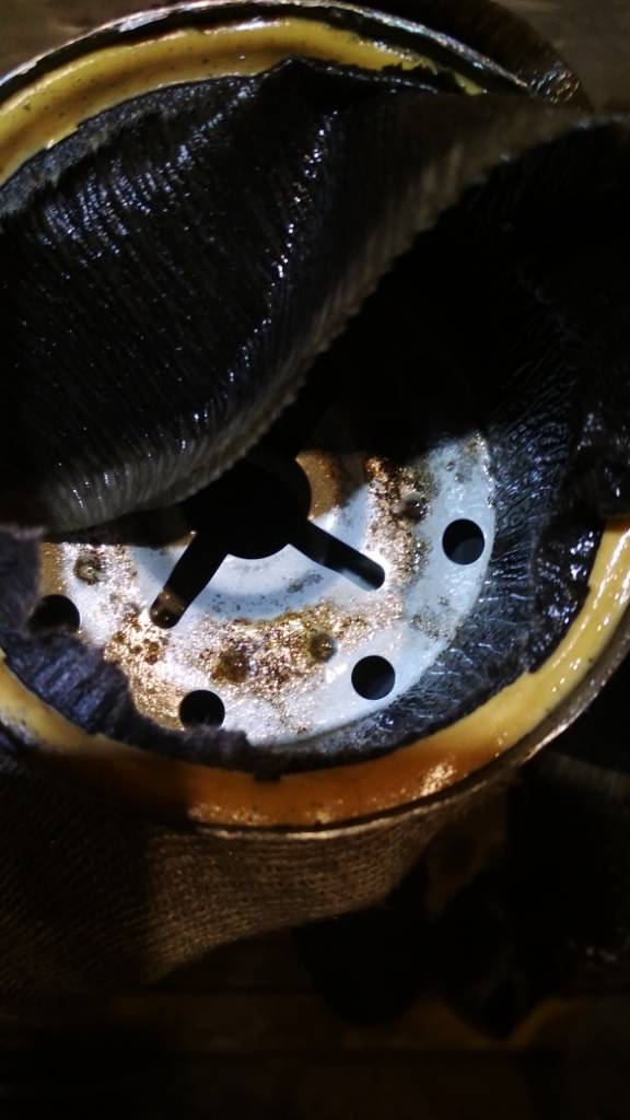

kav946 писал(а): В отстое было много разного мусора и воды (хорошо что не было морозов). Информировать он не мог т.к. поплавок вообще не двигался.
Немножко уточню, поплавок отвечает за воду в отстойнике, а за разряжение (плохую проходимость фильтра) черная пластмасска наверху фильтра.
Это всё правильно.
Но "залипание" датчика воды, куда страшнее несрабатывания датчика засоренности.
Вода под действием насоса очень легко проходит через фильтр, даже с "бонусной фильтрацией" в один микрон.
Так что предупреждения можно и не дождаться.
Хотя и ждать его не стоит.....

kav946

Помогите информацией новичку! "вопрос-ответ"-III
Сообщение kav946 »
Как я и говорил, в отстое была вода и мусор, топливо с фильтра сливал в 5 литровую баклажку, если не забуду завтра сфоткаю то что не пролилось мимо и попало в неё. Сам фильтр начал ржаветь.

kav946 писал(а): Сам фильтр начал ржаветь.
И подавать в мотор "улучшенное топливо"
