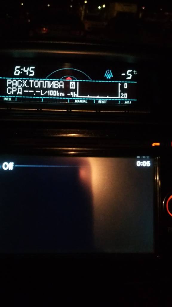

Доброе, всем! Подскажите. Несколько раз замечал что на магнитоле слетает время при этом на бортовом норм. Сегодня заметил закономерность не запустилась вебаста через GSM модуль (нет связи) и при этом слетело время. Подскажите где искать.

Вот

kav946 писал(а): Доброе, всем! Подскажите. Несколько раз замечал что на магнитоле слетает время при этом на бортовом норм. Сегодня заметил закономерность не запустилась вебаста через GSM модуль (нет связи) и при этом слетело время. Подскажите где искать.
В настройках надо что-то толи включить тольи выключить. Вопрос с бородой. А вообще выкинуть нах... эту "магнитолу" - пародию на магнитолу

В настройках магнитолы это называется, дай бог памяти по моему функция RDS, ее надо отключить. Ряд радиостанций FM в своих трансляциях передают закодированный сигнал точного времени. Когда эта функция на магнитоле включена, то магнитола автоматически корректирует время по этому сигналу. Беда в том, что на некоторых радиостанциях не следят за настройкой этого сигнала, в результате транслируют в эфир х/з какое время и соответственно магнитола по нему не верно корректирует свои показания.

VAZ писал(а): в результате транслируют в эфир х/з какое время и соответственно магнитола по нему не верно корректирует свои показания.
У меня включено . Как раз заметил - на мафоне всегда точное время , а вот на бортовом компе отстают :*PARDON*:

Минуточку... Если функция включена, то время и на штатной магнитоле и на БК должно само синхронизироваться...

Nbf писал(а): Если функция включена, то время и на штатной магнитоле и на БК должно само синхронизироваться..
:*PARDON*: на БК всегда на минуту две разница
сейчас жинка приедет - уточню

Nbf писал(а): на БК должно само синхронизироваться...
Значиццо такс.. в Инструкциях написано :
Это по БК . Выходит , что на магнитоле время точное , а вот синхронизируется с БК на японском языке ::-D:
