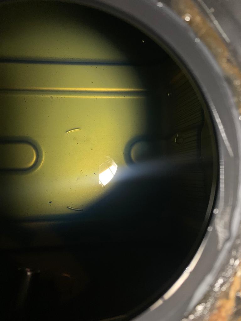

Ну чё, вскрыли мы бак, всё девственно чисто, не смотря на то, что последние 15 тыр заправка с канистр, что до этого лили остаёться только гадать, общий пробег 110.000.
Три капельки воды отсосали маслоотсосом, остальное всё ровно, ожидал худшего, видимо тот чёрный фильтр результат одной заправки в темноте ХЗ чего. Посмотрим при следующей замене фильтра на его внутреннее состояние.
Бак внутри вообще не ржавый, в отличае от бака такой же машины с пробегом 60 тыр и заправка только с АЗС г. Москвы.

Котяра877 писал(а): видимо тот чёрный фильтр результат одной заправки в темноте
Нормальный фильтр к 10000 весь почернеет. Этой хренью, похожей на графитку.

Котяра877 писал(а): Ну чё, вскрыли мы бак, всё девственно чисто, не смотря на то, что последние 15 тыр заправка с канистр, что до этого лили остаёться только гадать, общий пробег 110.000.
Фильтр всегда будет относительно грязным и черным, независимо от того где заправляешься. Чем чаще бак полный , тем меньше шансов ему заржаветь.

lesnik5000 писал(а): Нормальный фильтр к 10000 весь почернеет. Этой хренью, похожей на графитку.
Так с моим и было, но говорят так не должно быть.

krokodil594 писал(а): Чем чаще бак полный , тем меньше шансов ему заржаветь.
Бак ржавеет по дну от того что там присутствует вода, а она тяжелее топлива, и если машину относительно редко используют, то это водяное пятно лежит на дне что и приводит к коррозии. Ну и пустой бак тоже, наверное от конденсата.

Котяра877 писал(а): Так с моим и было, но говорят так не должно быть.
Твой фильтр нормально отработал. Он на себе оставил то, что было в топливе.
А как по мнению говоривших должен выглядеть фильтр? И причина?

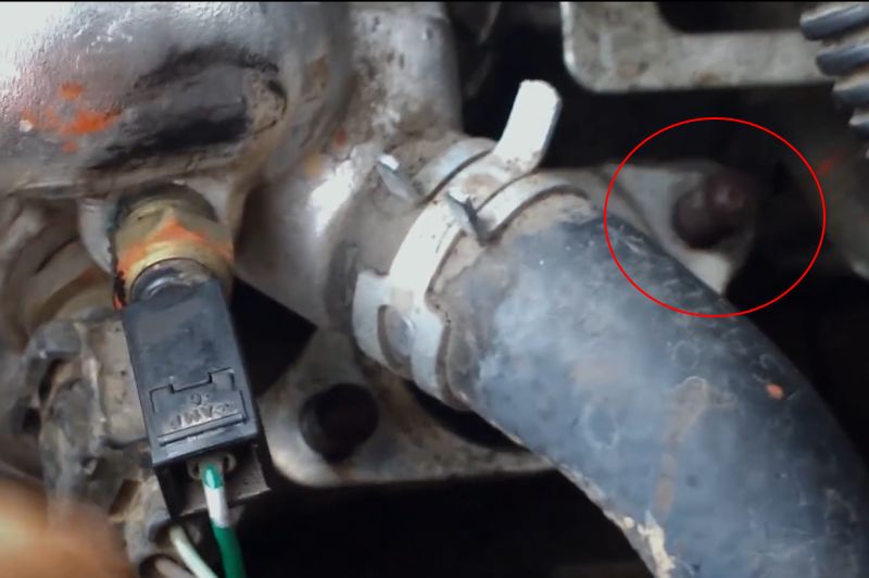

SNOOPER, подскажите советом.
Начало что-то свистеть под капотом, думал турбина (пробег 114000), но руками люфта практически нет, ну может чуть, начал смотреть дальше и обнаружил сажу вокруг и трубки ЕГР которая идет к впускному коллектору от охладителя, присмотрелся а шпильки и гайки нет, подскажите как лучше это восстановить.
Фото как у меня:
Дальше фото не мои, но так должно быть.
NEW MPS A/T 2014 4D56 178 л.с.
MPS 2005 4D56T EFI 116 л.с. - ушел в хорошие руки
Сообщения: 57487
Поблагодарили: 4803 раза
Помогите информацией новичку! "вопрос-ответ"-III
Так туда можно просто болт завернуть М8.
Но свистит не здесь.
Проверьте патрубки.

lesnik5000 писал(а): А как по мнению говоривших должен выглядеть фильтр? И причина?
Типо чуть грязный(серый), причина чистое топливо, почти чистый фильтр.

Котяра877 писал(а): Типо чуть грязный(серый), причина чистое топливо, почти чистый фильтр.
Если топливо прозрачное с виду, это не значит что оно чистое. Например по аналогии так же как и с воздушным фильтром.
Фильтр для современного дизеля это технологичная штуковина которая задерживает даже воду, а не войлочная набивка ,,от песка" как когда-то.

Сообщение Котяра877 »
Ну вы видел мой фильтр? Он уж очень грязный был, посмотрим на новый через 10 тыр, там мог плеснуть гумна, сейчас слежу.

Котяра877 писал(а): через 10 тыр
15-20 тыр
