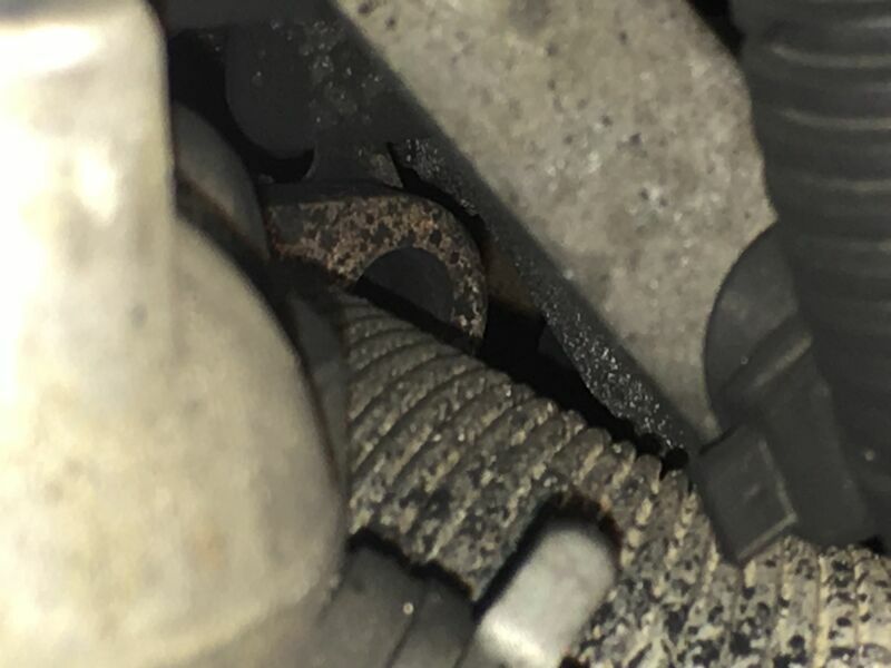

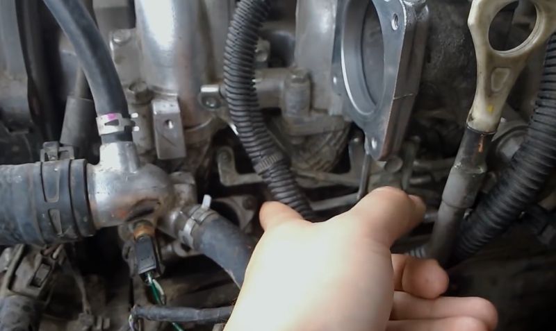

Добавлено: 03 фев 2020, 11:29
Ouzo
SNOOPER, подскажите советом.
Начало что-то свистеть под капотом, думал турбина (пробег 114000), но руками люфта практически нет, ну может чуть, начал смотреть дальше и обнаружил сажу вокруг и трубки ЕГР которая идет к впускному коллектору от охладителя, присмотрелся а шпильки и гайки нет, подскажите как лучше это восстановить.
Фото как у меня:
Дальше фото не мои, но так должно быть.
Помогите информацией новичку! "вопрос-ответ"-III
Добавлено: 03 фев 2020, 11:50
Так туда можно просто болт завернуть М8.
Но свистит не здесь.
Проверьте патрубки.
