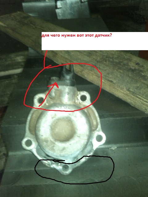

для чего нужен вот этот датчик?
покоя не даёт!!!!!
