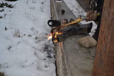

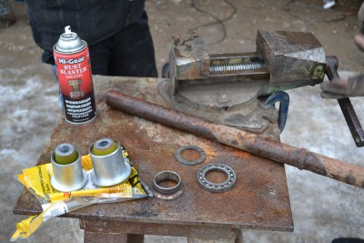

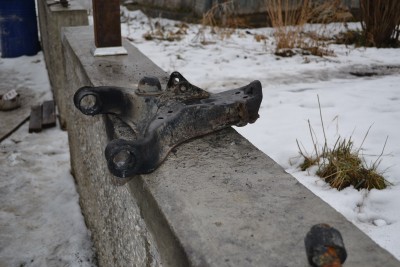

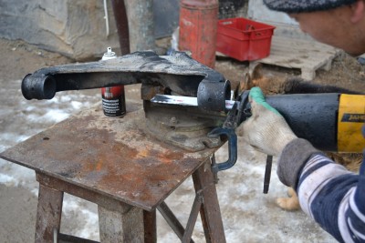

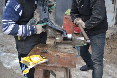

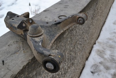

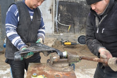

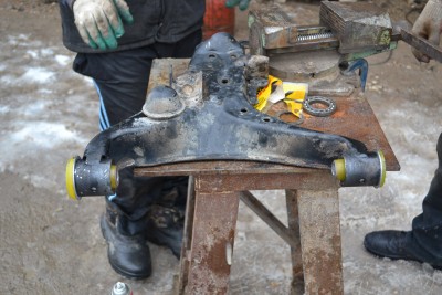

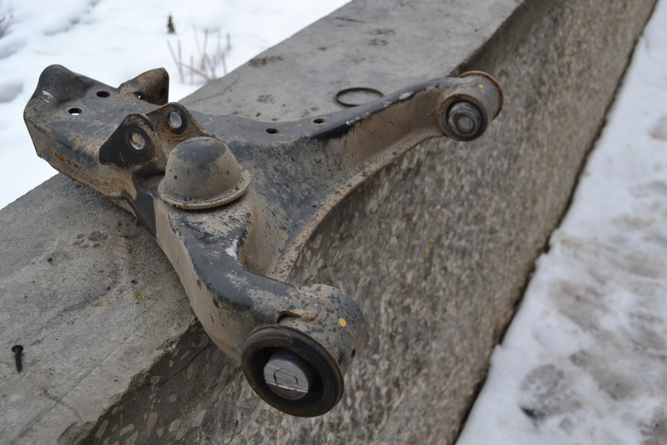

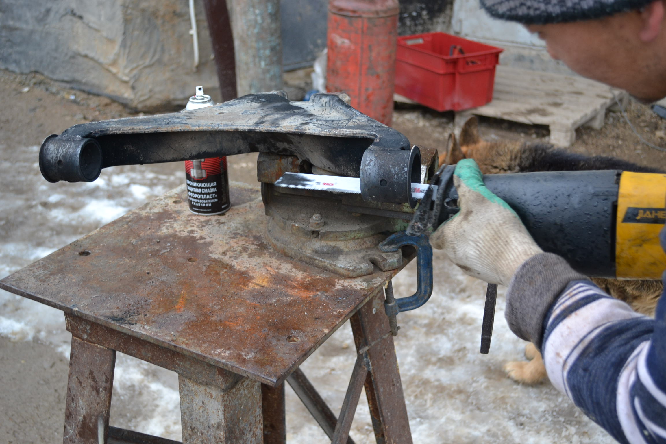

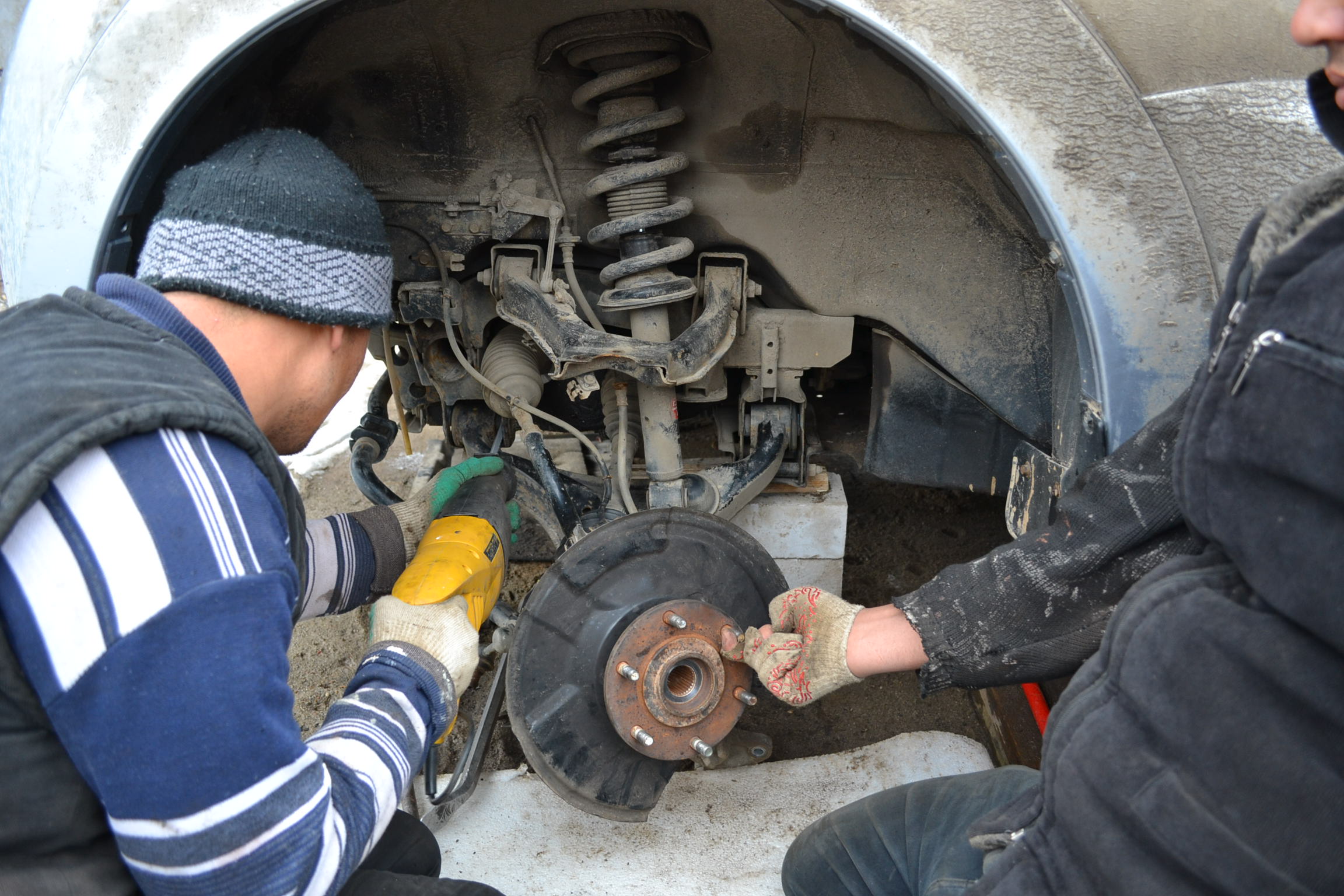

Поменял передние сайлентблоки с двух сторон, год назад. Поставил полиуретановые.
Работу делал посредством двух гастарбайтеров-землекопов, под моим руководством.
Без ямы. С сабельной пилой, газовой горелкой и тисками. В субботу справа, в воскресенье слева.
Вот фотоотчет:
рычаг готов к установке
процесс 2
процесс 2
процесс запрессовки
процесс запрессовки
новые сайленты, смазка, и приспособы для запрессовки
вырезаем наружную обойму сайлента
выжгли оба
выжгли оба
один сайлентблок уже выжгли, второй на очереди
высвобожденный рычаг
спиливают закисшие болты

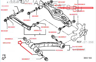

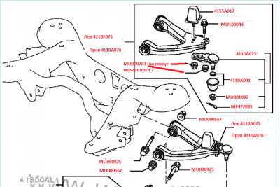

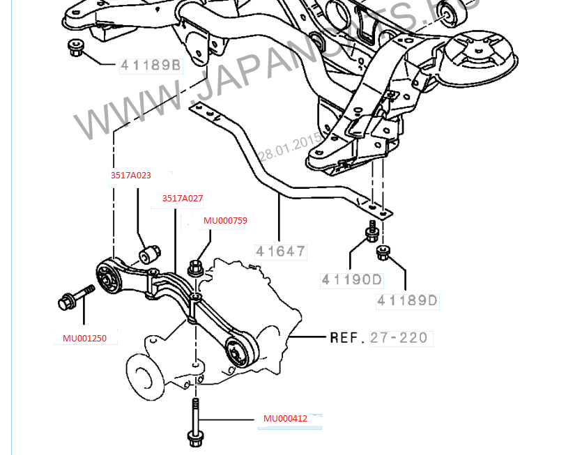

Оригинал, т.е. саленты отдельно или рычаги в сборе.

А отдельно передние сайленты оригинал - не бывает, только рычаги в сборе
:=-O: Да Вы что. А я и не знал :*SCRATCH*: . Простите, это шутка. Я поэтому и спросил, может оригинал саленты появились.

Задние сайленты ставил оригинал. А на перед пришлось рычаги покупать т.к. оригинала нет. Экспериментировать с полиуриетаном больше не хочется.

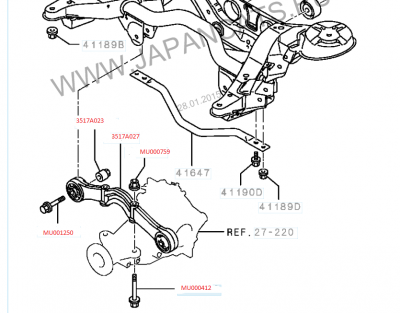

Вот и я думаю, что брать, рычаги или саленты(неоригинал), три болта мертвые. Задние саленты менял на оригинал.
Montero Sport 3л.2001-продан
Pajero IV-3.8 2007 -продан

юрок писал(а):Вот и я думаю, что брать, рычаги или саленты(неоригинал), три болта мертвые. Задние саленты менял на оригинал.
Если болты мертвые, то можно попасть на рычаги. Если что могу продать 2 передних нижних рычага в сборе со своей машины.

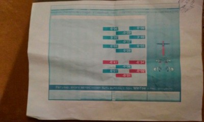

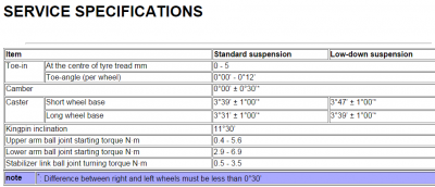

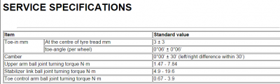

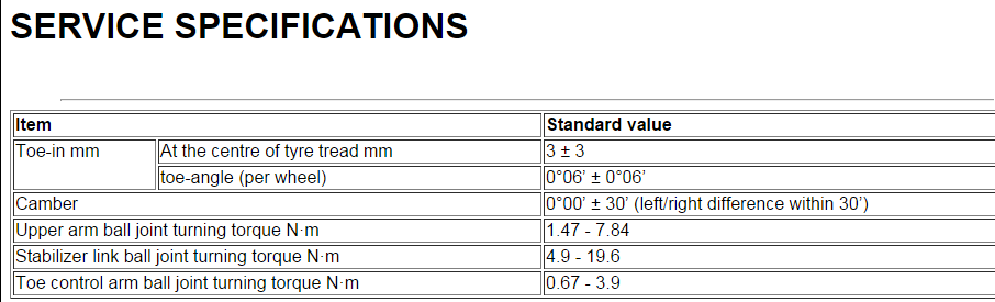

Коллеги, оцените пожалуйста данные по сход развалу.
Насколько отклонения задней оси критичны?

А насколько "критично" решать только Вам

Насколько критично сам не смогу понять, ибо не спец. Насколько понял, сильно ушел угол развала 0,34 и 0,41 при допуске 0,3.
Резину пока не ест.

Potap писал(а):Спасибо.
Резину пока не ест.
Так то не совсем уж криминал, но сделал бы не дожидаясь сезонной переобувки ибо подъедание резины не всегда видно без снятия колеса с авто. Другое дело если не сделать. Тогда в перспективе эксплуатация авто на "докаточных" покрышках.
И жирное ИМХО))))
ПыСы. Ага, не сделать, прозевал сообщение(((

Добавил. Тупо подряд по задней. Без количества, посчитаете сами. Если ошибся, поправляйте
