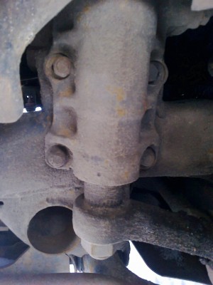

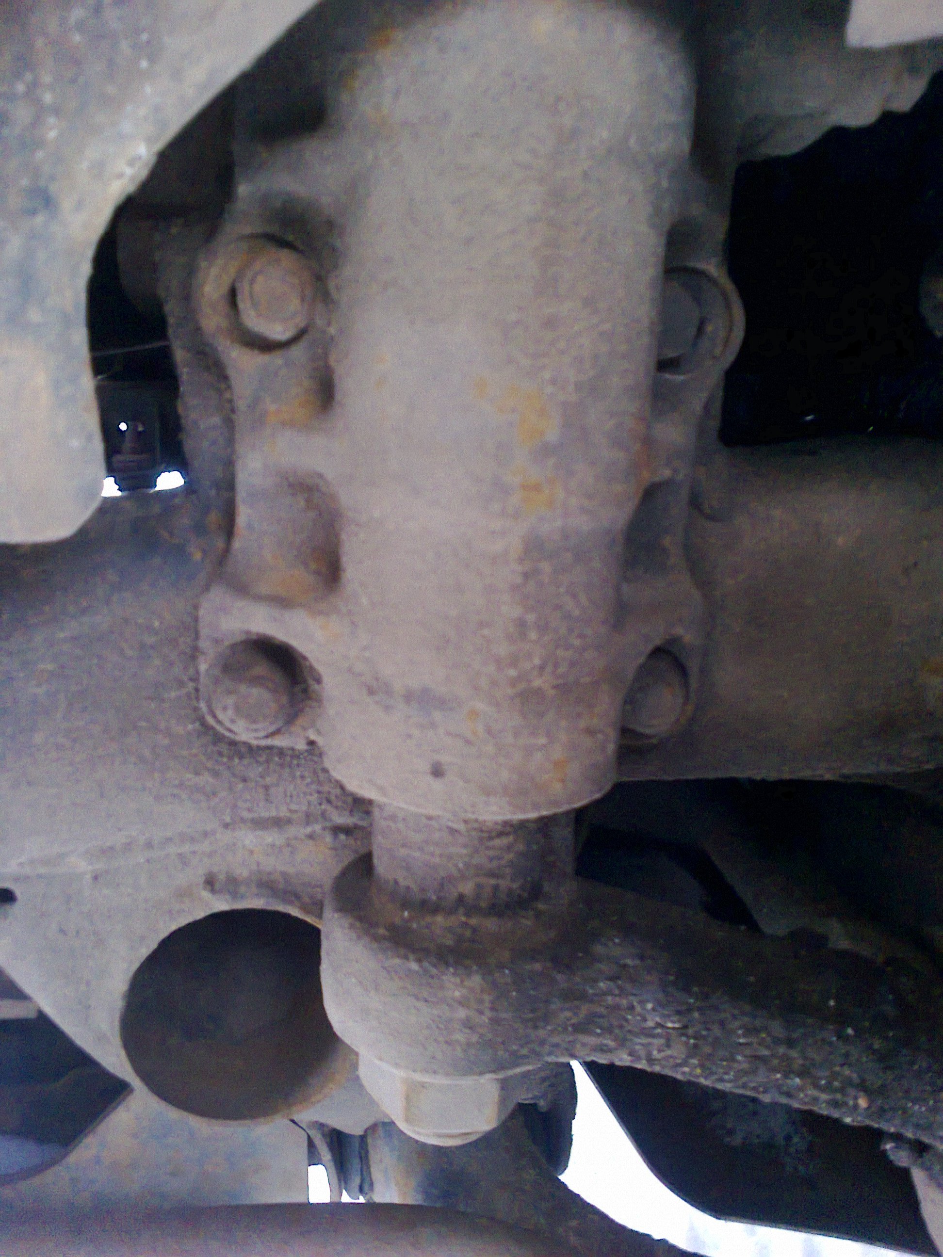

На П-1 у меня и маятник от П-2 стоит.На гидрике надо немного дырки расточить,на фото видно.Первый Галл точная копия П-1,Второй только сегодня со мной в пробке стоял у него на заднем мосту клюшки как на П-2.

А вот Терракан уже сильно от Галла отличается,вроде все похоже,но неподходит.А вместо рейки на БОЕВУЮ машину лучше гидрообъемное рулевое поставить,к нему руль можно хоть в багажник поставить,все на шлангах.
