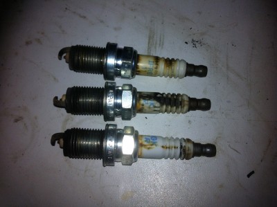

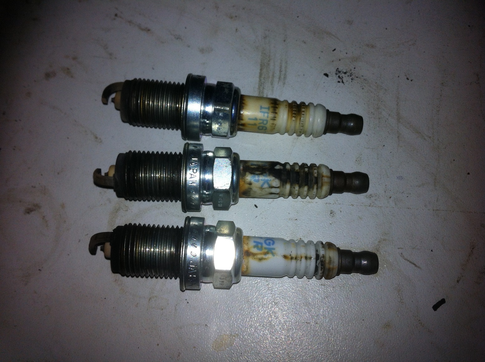

Вчера, как прибыли свечи, сразу поставил машину мастеру.

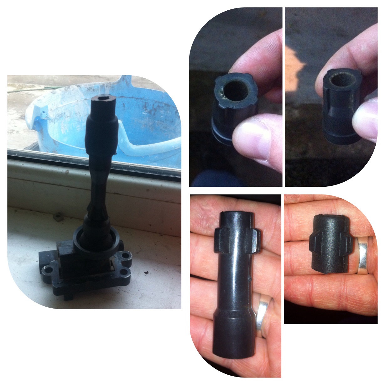

Вот так выглядели старые (если так можно их назвать), под каждой катушкой. Еще недавно они были как новые, после проверки не проехал на них и 500 км. Как оказалось, наконечники катушек разносились и свечи плотно не вставлялись, а гуляли в них. Отсюда и прострелы. Наконечники отдельно не продаются, решили немного поколхозить. Купили приоровские два наконечника, отрезали по размеру родного и поставили, встали очень плотно. А третью катушку я новую поставил неделю назад. На фото получилось коряво, но мы подправили потом. В общем, машина ожила и бодро побежала.

У моего авто пробег 95т. миль, что не плохо для своего года выпуска. И тем не менее, наконечники были ушатаны, что свеча в них гуляла.
А какие наконечники подобрать, я уже отписался. Думаю, лучше слегка по колхозить и потратить 50 руб., чем заказывать их у кого-то или брать целую катушку. Тем более, что встает он туда, как родной.

Аслан, я полностью повторяю Ваш путь))) Моя проблема, в итоге, оказалась так же в наконечнике. Но, что удивительно, новая катушка шла в комплекте с наконечником и он тоже "прошивал", как и тот, что стоял на машине сто лет! Свеча во втором цилиндре была пробита по изолятору. Приколхозил наконечник от лексуса, и, о чудо, ошибка исчезла. Сложилось впечатление, что родной наконечник прекрасно справляется при работе не бензине, а вот на газу - увы((( В дальнейшем, планирую заменить все наконечники на приоровские(спасибо за фотоотчет). Ну, и по-традиции)))- свечи.
