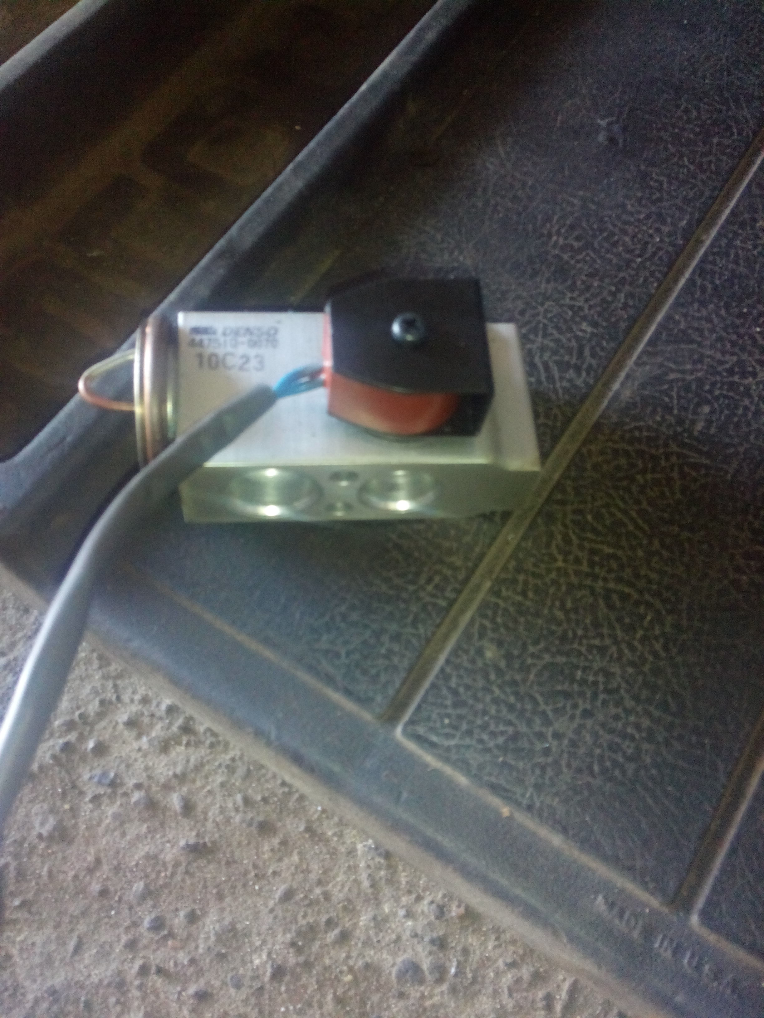

Победили задний кондей!!!!, как обычно дело было не в бобине)), залезли в него, в смысле в кондей задний, там вот этот клапан стоит, на нем фишка вся зеленая, контакты почистили проверили щелкает( обыкновенная катушка), все собрали на место, заправили, и произошло чудо все заработало, благо залесть удобно, трубки открутить, и переходник на двух болтиках

А как он тогда ранее работал?))) Получается не работал, а мы тут головы ломаем)))

Да работал вот жара когда была в начале мая, совпадение чтоли какое то прям, или точно мистика

Да и лан, можно теперь в отпуск ехать))) Вот наш задний, четвёроШный.

Ну на трешке вроде похож, с фоткой не очень что то получается
