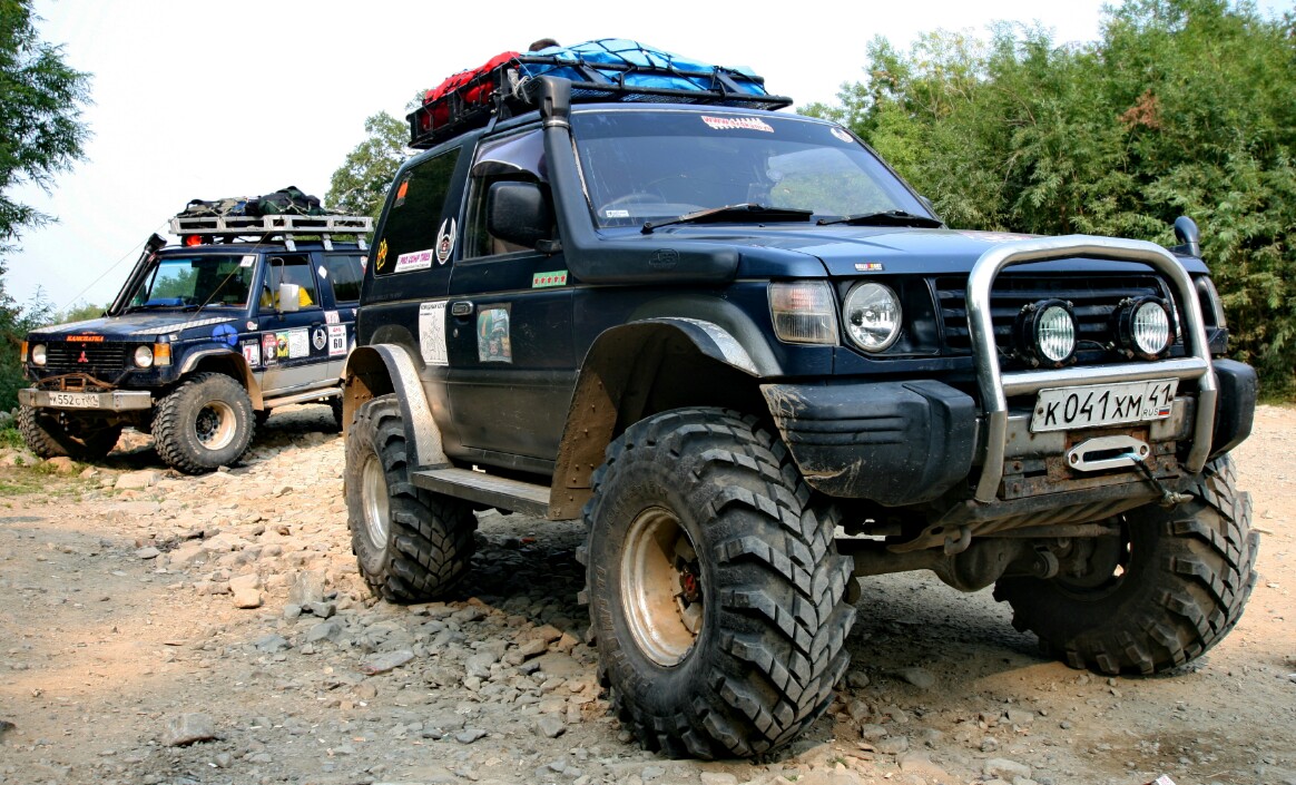

В полку экстримальной рези пополнение, пока в одном размере 36х14.5R15 но в обозримом будущем будет вся линейка от 31 до 42.
В кратце резина отлично плющится уже при 0.3 под весом коротыша, по внедорожным характеристикам наровне с боггером, а по некоторым критериям его превосходит его (отлично держит боковой уклон).
Все относительно к нашим камчатским грунтам.
При давлении 2.0 практически не шумит по асфальту и не ловит колейность. При этом же давлении на 10 ом диске высота 940 мм, ширина 345
http://starktires.com/joomla/

Мопед твой? А что на передней оси направление протектора наоборот не развернул?
КМК в колее веселее будет.

Они и так очень хорошо из колеи вылазят.
