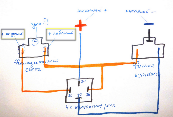

Daddy
Вот! Нарисовал! Сорри за качество -рисую хреново! ::-D: Белый маркер не нашел ::-D: , поэтому нарисовал белый провод оранжевым :*VICTORY*:
Фото крупное - чтоб наверняка!

Sanche29rus
ну да наверняка))))) зачем постоянный плюс взял с акума а не с фишки штатного света?
две релюхи ставил? на каждую фару? Преды на сколько воткнул?
Re: Схема установки биксенона MTF в Паджеро 2
Добавлено: 27 фев 2013, 18:24
Daddy
Sanche29rus писал(а):ну да наверняка))))) зачем постоянный плюс взял с акума а не с фишки штатного света?
На фишке нет постоянного плюса. Есть только приходящий при включении света. Но в принципе разницы нет.
Одну релюха, т.к. весь комплект подключается к одной штатной фишке.
Преды стояли в комплекте на 15. Их и оставил.
Добавлено: 27 фев 2013, 18:34
Sanche29rus
ясна, у меня есть ещё два варианта установки без реле, сейчас скатаюсь гляну что выйдет. Не получится буду ставить реле. Думаю одного хватит т.к. схема вроде как последовательная.

homa70
Daddy писал(а):Вот! Нарисовал! Сорри за качество -рисую хреново! ::-D: Белый маркер не нашел ::-D: , поэтому нарисовал белый провод оранжевым :*VICTORY*:
НЕТУ НА ПАДЖЕРЕ 2 ПЛЮСА БЛИЖНЕГО И ДАЛЬНЕГО- ТАМ УПРАВЛЕНИЕ МИНУСОМ! Один плюс постоянный и два минуса включения дальнего и ближнего.

Daddy
Конечно нету! Вот реле и превращает минус на дальнем в плюс. Я ж выше писал.

homa70
Daddy писал(а):Конечно нету! Вот реле и превращает минус на дальнем в плюс. Я ж выше писал.
А это тогда как понимать?

Daddy
В принципе, ты прав. Я имел ввиду, что именно оттуда приходит плюс на дальний. Но так как этот плюс становится плюсом только после реле, то надо было так и указать на схеме. Т.е. с фишки до реле минус, а с реле на фишку ксенона - плюс.
