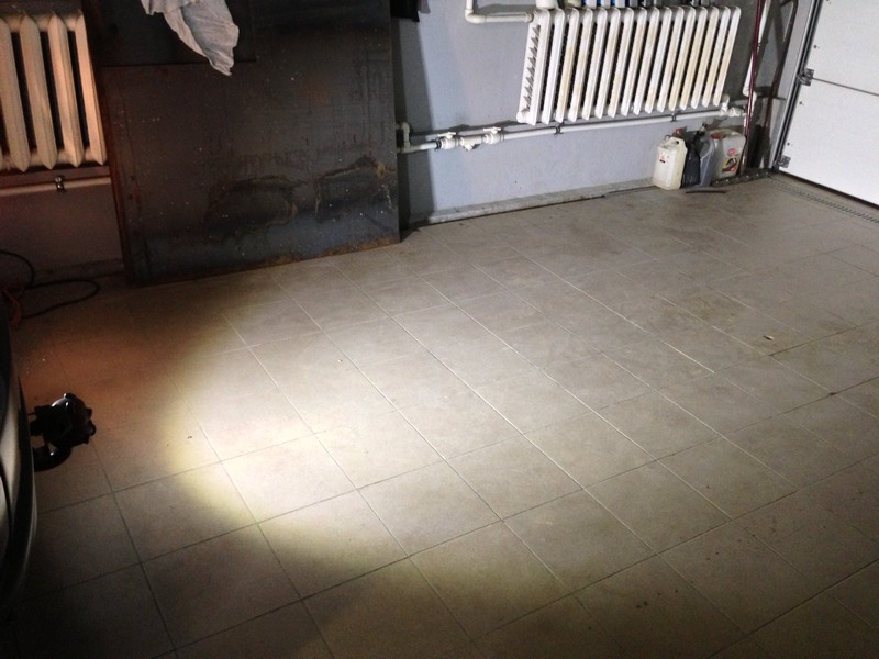

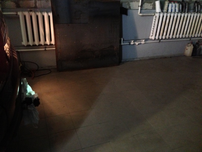

...вот что получилось:
свет с прикрытой "диодкой"

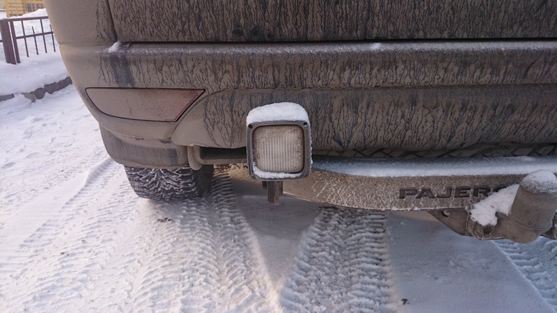

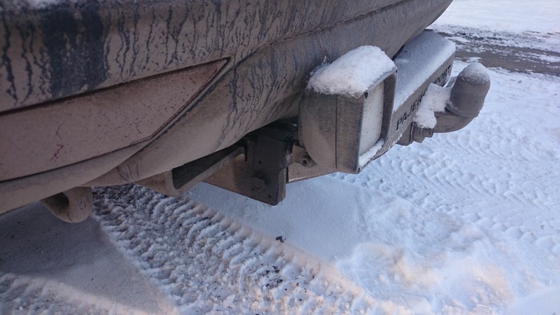

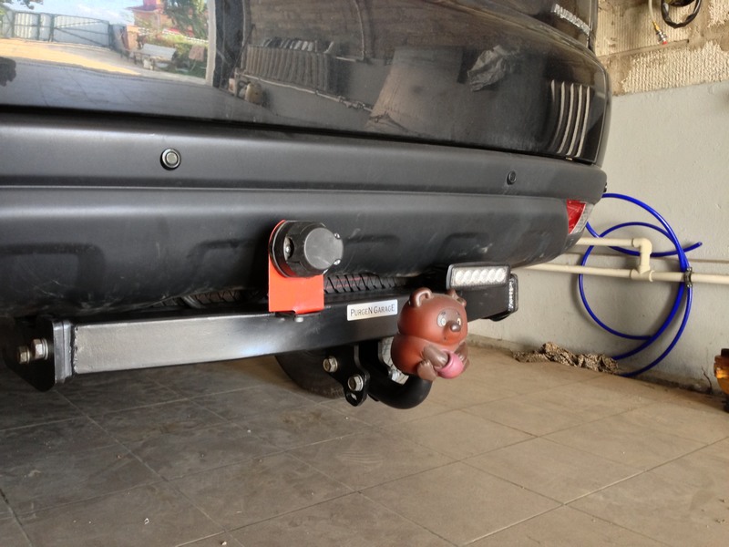

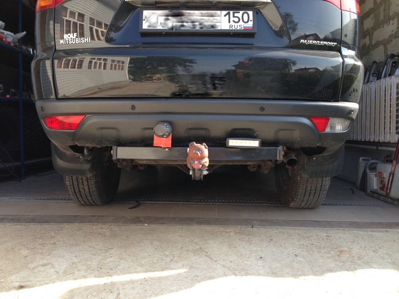

В общем сделал уже давно, с год назад это точно. Фара WESEM, вот такая http://wesemshop.ru/assets/files/wesem/ ... hk1_ru.pdf
Поставил на самодельный кронштейн и прикрутил к фаркопу. Подключение как противотуманных фар, через реле, все в левой нише багажнике, там где разъем фаркопа и жгут проводов к задним фонарям идет.
Светит нормально. Если поставить на крышу, будет еще лучше. Пятно не далекое, но широкое, для парковки хватает. С моей не очень качественной камерой ЗХ от Интра, стало получше видно, да и в зеркала тоже.
З.Ы. Извиняюсь за грязную машину, морозы только установились, помыть не успел еще.

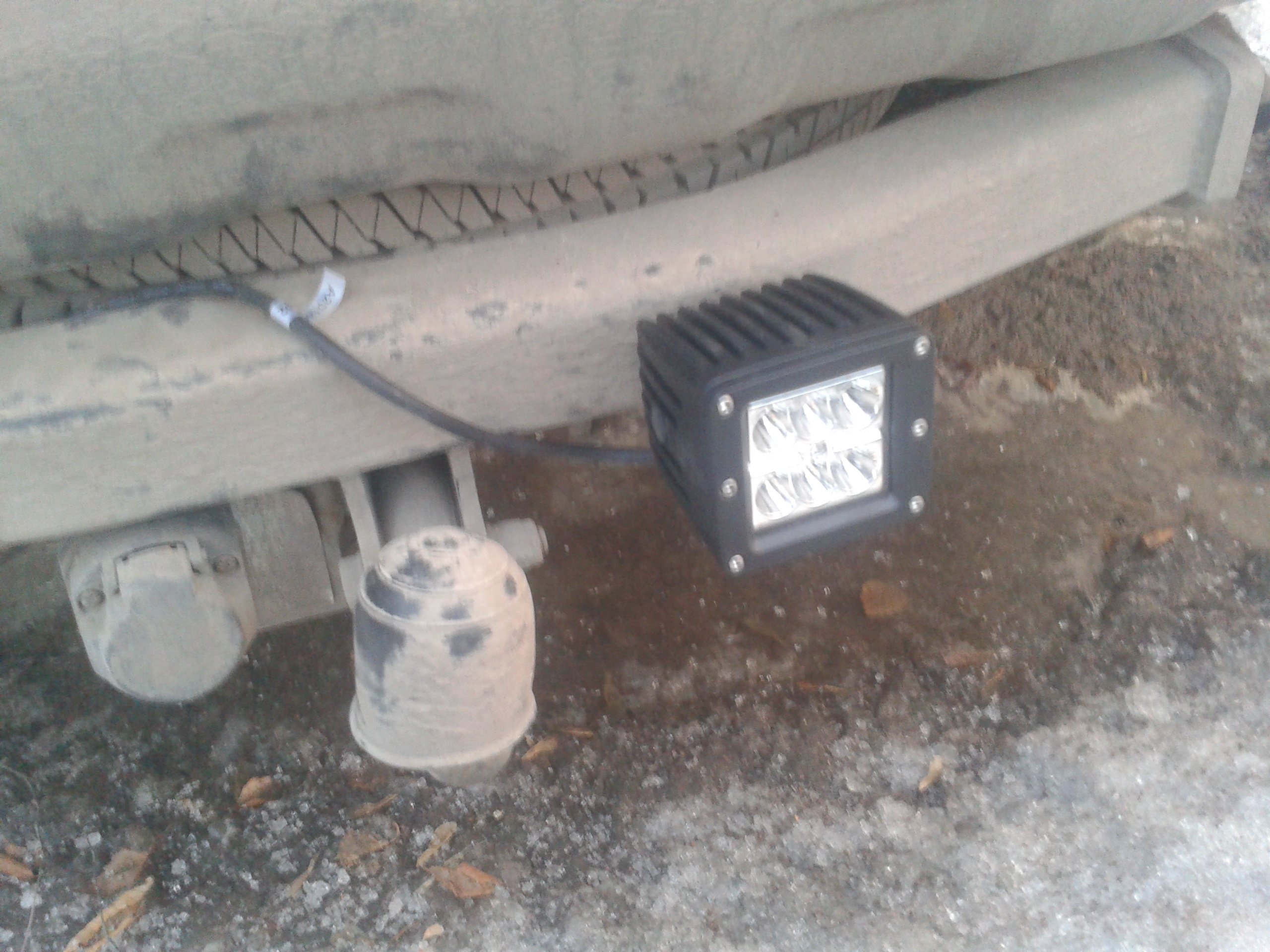

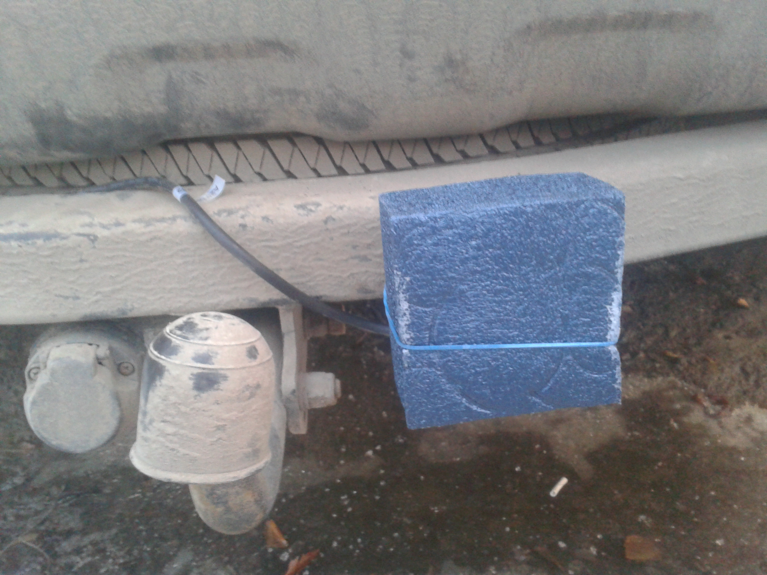

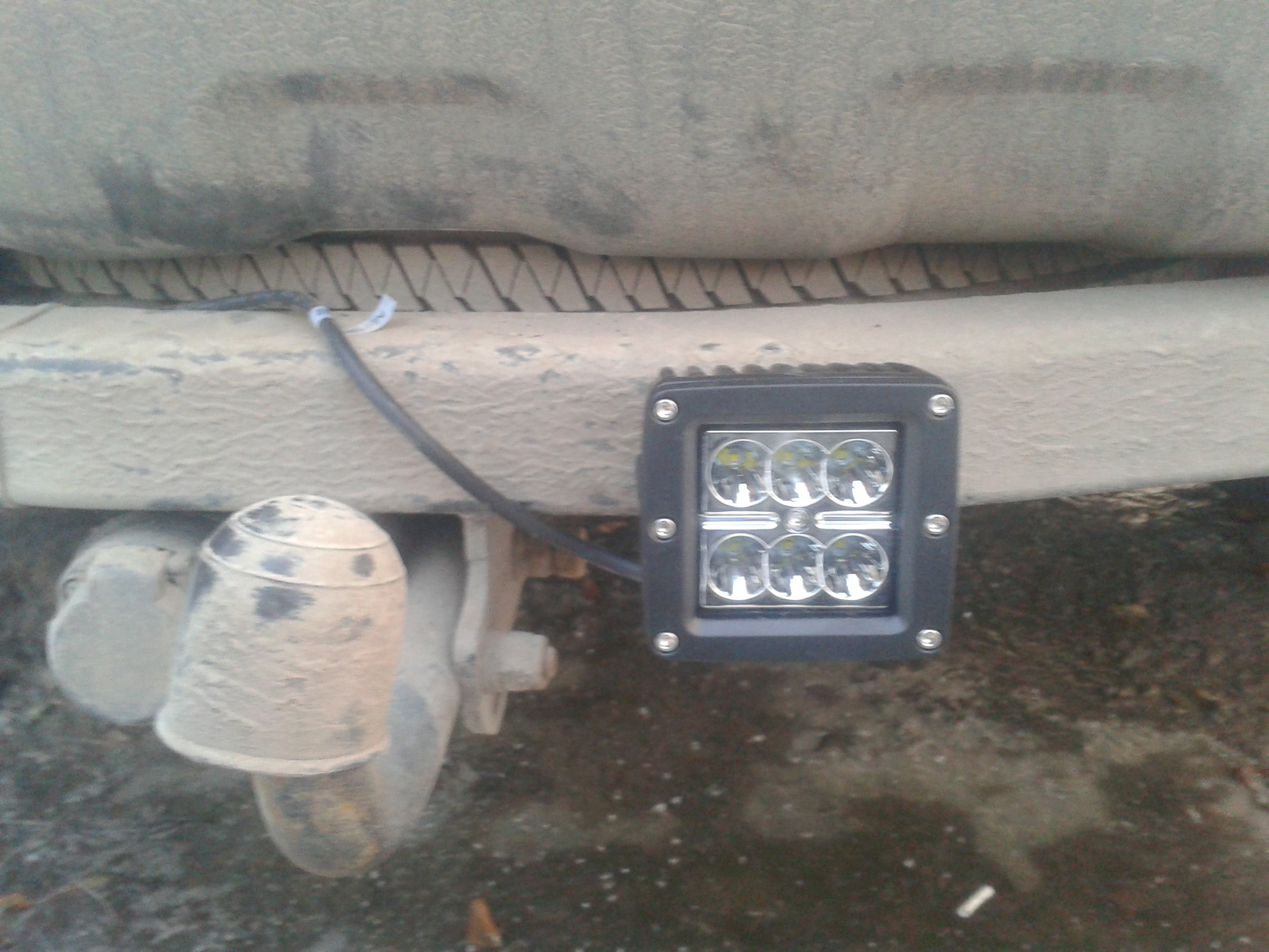

сейчас будем пробовать

вот так както

но вот как у Вас задний фонарь - имхо неграмотно (пардон) эту фару даже бордюр загородит, и за ним не видно будет, не говоря уже если прицеп или лодкотрейлер. да и на бездоре цеплять будет. свет нужен источником повыше. тогда и мощность не нужна ( одна или две фары с лампами в 10 или 20 ватт, чтобы не грелось или со светодиодами - я в них не разбираюсь) и площадь видимости гораздо больше. сегодня посмотрел - лучшее место под или рядом со стопсигналом верху за стеклом. и крепеж фары можно сделать с выходом из под облицовки стоп сигнала, т.к. клеить ненадежно и можно отодрать проводники обогрева стекла

А как решаете проблему изоляции проводки к фаре? У меня постоянно отгнивают провода в разъеме. Как не герметизировал, все равно бестолку. Фара Wesem, закреплена на фаркопе, фотки в теме про доп.свет заднего хода выкладывал.

по поводу красоты да не очень смотрится. а света достаточно т.к это специальная сверх яркая фара. конечно по злобному бездорожью не катался а вот на охоту по полям и овражкам уже ездил ни чего не задевает. кстати она водонепроницаемая и виброустойчивая.

я писАл о красоте применительно к большим фарам дополнительного дальнего света сперди авто. у Вас мне не нравится не эстетика, а функционал: источник света очень низко и, например, сзади авто густой пучок высокой травы, кустик, кочка - то низкий источник света они перегородят и с места шофера мало будет видно сзади. Вспомните, все осветительные приборы для освещения местности - теже уличные фонари, освещение места работы - источник света вверху. Этим достигается относительно равномерное освещение значительной площади, что нам и надо. и штатный фонарь заднего хода в МПС не то что слабый, а хреново расположен: низко. вот если бы он был как в других авто в блоке задних фонарей ( у нас высоко расположеных) - проблемы бы не было

покатаюсь годик отпишусь. но пока все устраивает. в чера был в лесу света хватает. с верху хотел но одна не смотрися а две дорого зараза.

SKS писал(а):А как решаете проблему изоляции проводки к фаре? У меня постоянно отгнивают провода в разъеме. Как не герметизировал, все равно бестолку. Фара Wesem, закреплена на фаркопе, фотки в теме про доп.свет заднего хода выкладывал.
По моему опыту - не должно быть разьема , либо он должен быть внутри салона. Я подключился к "+"-му проводу заднего хода в салоне (где расположен домкрат) оттуда идет провод без всяких разъемов.

я припаялся к колодке фаркопа (где домкрат).
Из салона от колодки фаркопа естественно идет одним проводом. Но в самой фаре есть разъем-колодка. Фара герметична и поэтому подключение сделано внешнее. В оригинале идут две уплотнительные резинки и колпачек. Вот в этом месте, в этой колодке и корродирует провод и отваливается. Как не припаивал и не герметизировал, все одно. Сейчас после зимы опять не горит. Надо смотреть где отвалилось. Вот и думаю как это более сильно загерметизировать, но так чтобы можно было разобрать по необходимости.

вот поэтому и купил дорогую. чтобы не задумываться о этой проблеме плюс освещенность этой фары и дешевых аналогов в разы отличается.
