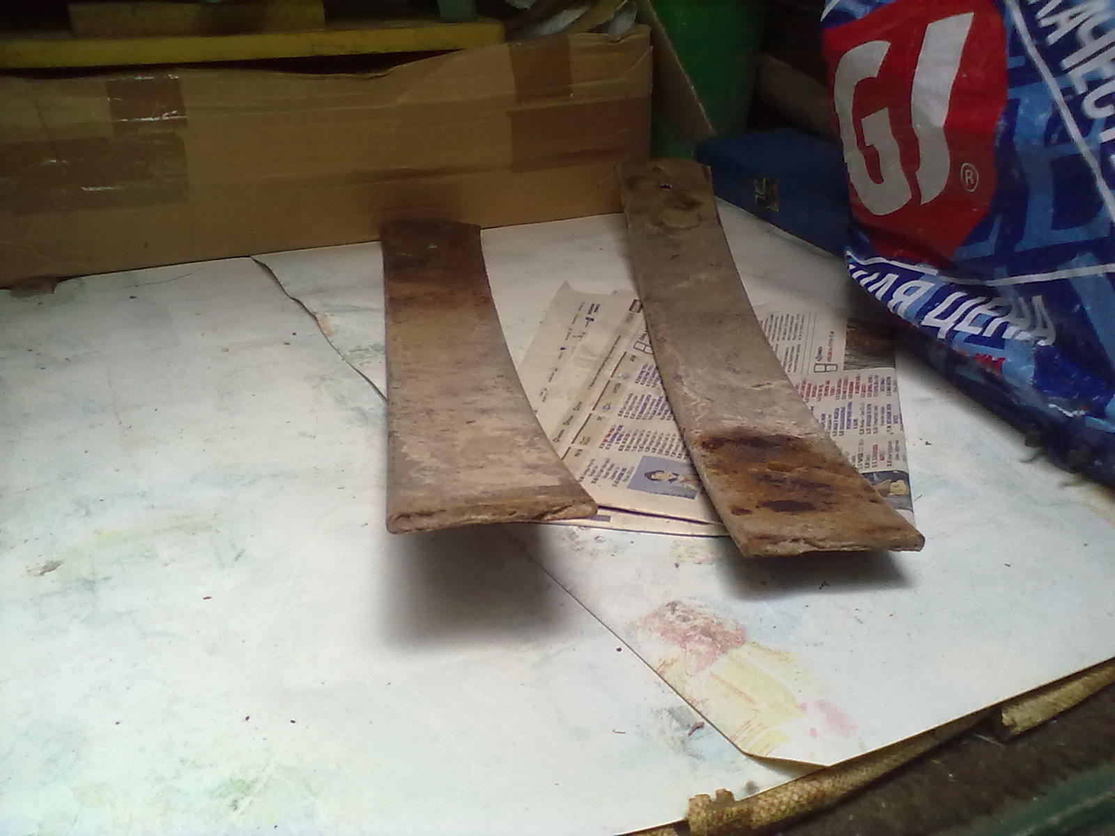

Вот эта скоба,как раз на сломанном листе.

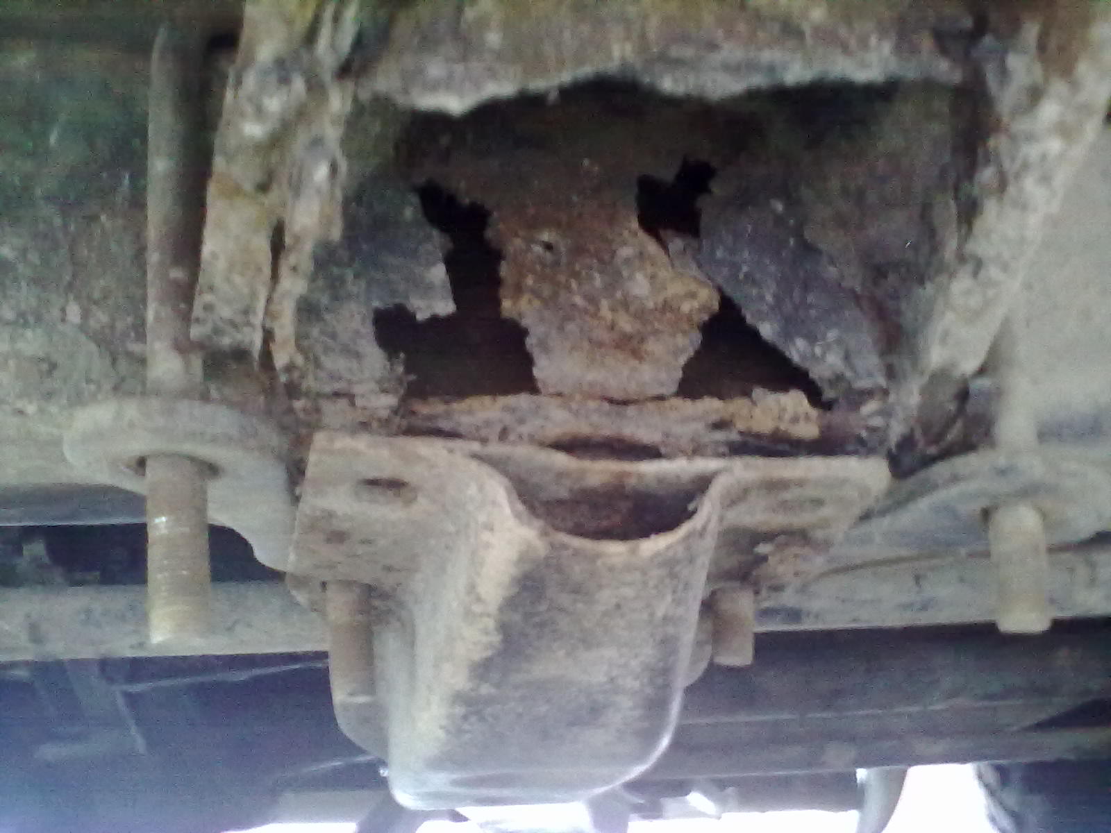

А вот и он,больной зуб :)

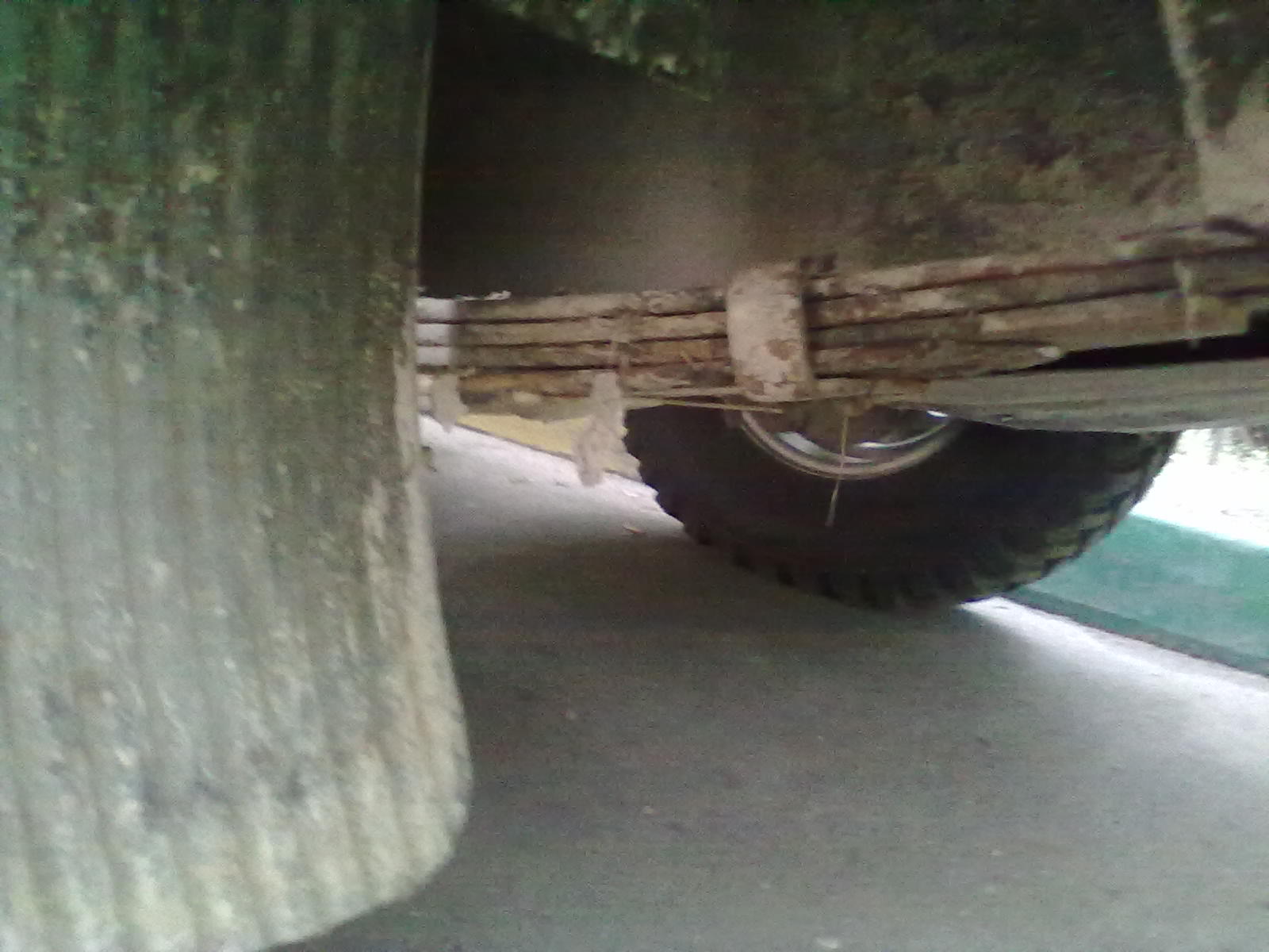

У меня скобы стоят волговские.Только пока ездил по дорогам-было все нормально.А после карьера(всякие там диагоналки и т.п.)погнулись скобы и рессоры разъехались кто-куда)))))

На Волге скобы слабые,у мну стоят толщиной миллиметра три.А ещё на родных рессорах в передней части высокие скобы стоят.

при правильной стяжке и сборке, листы не расходятся, скобы не выполняют силовой функции

У меня даже без скоб не расходятся.

А у меня справа все нормально,а слева лист съезжает. :*SCRATCH*:

trial69 писал(а):А у меня справа все нормально,а слева лист съезжает. :*SCRATCH*:
Попробуй стяжной болт подтянуть.

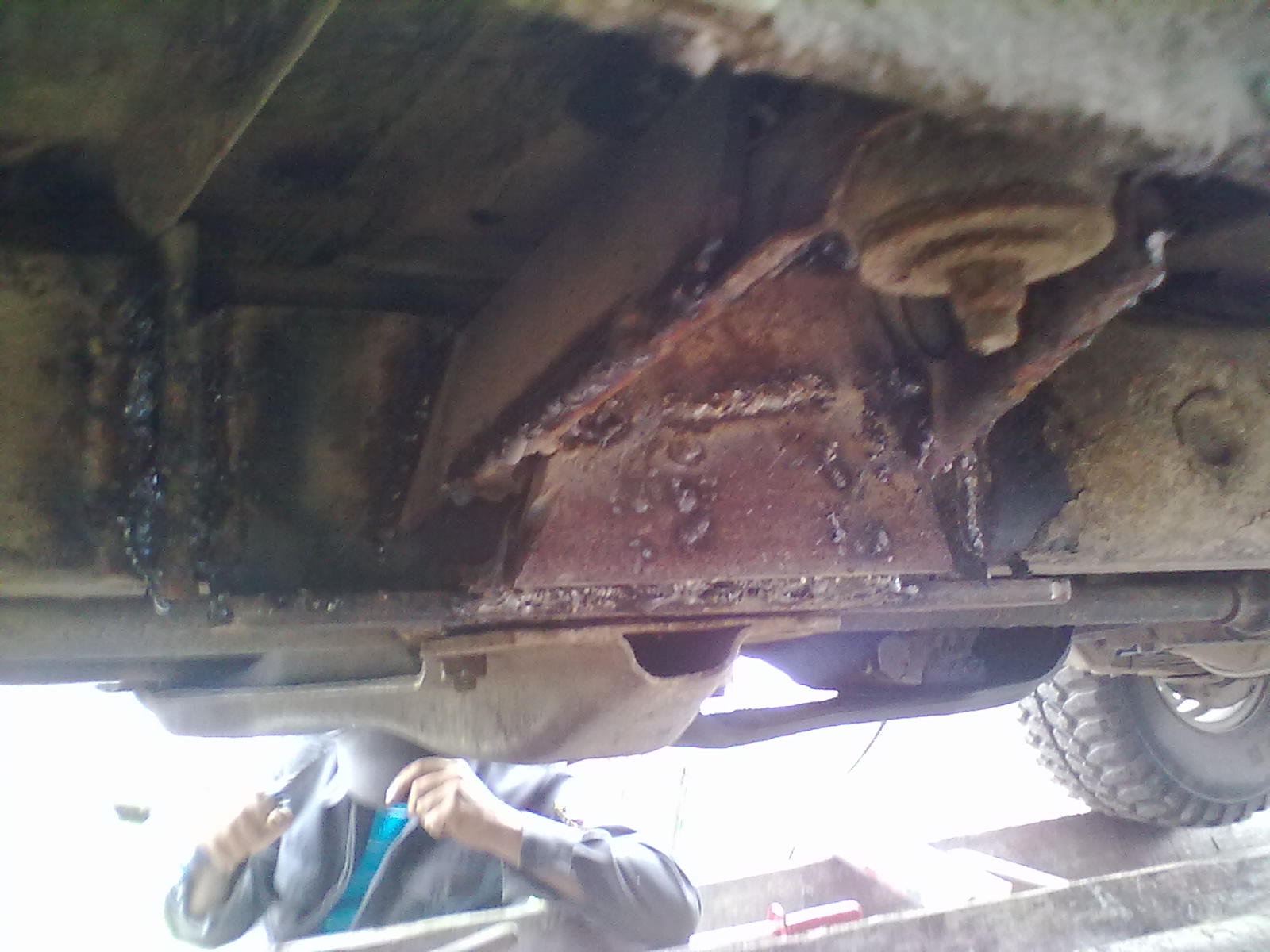

Сегодня снял силовые пороги,надо срочно раму заварить,печально...
89168231425 Денис.

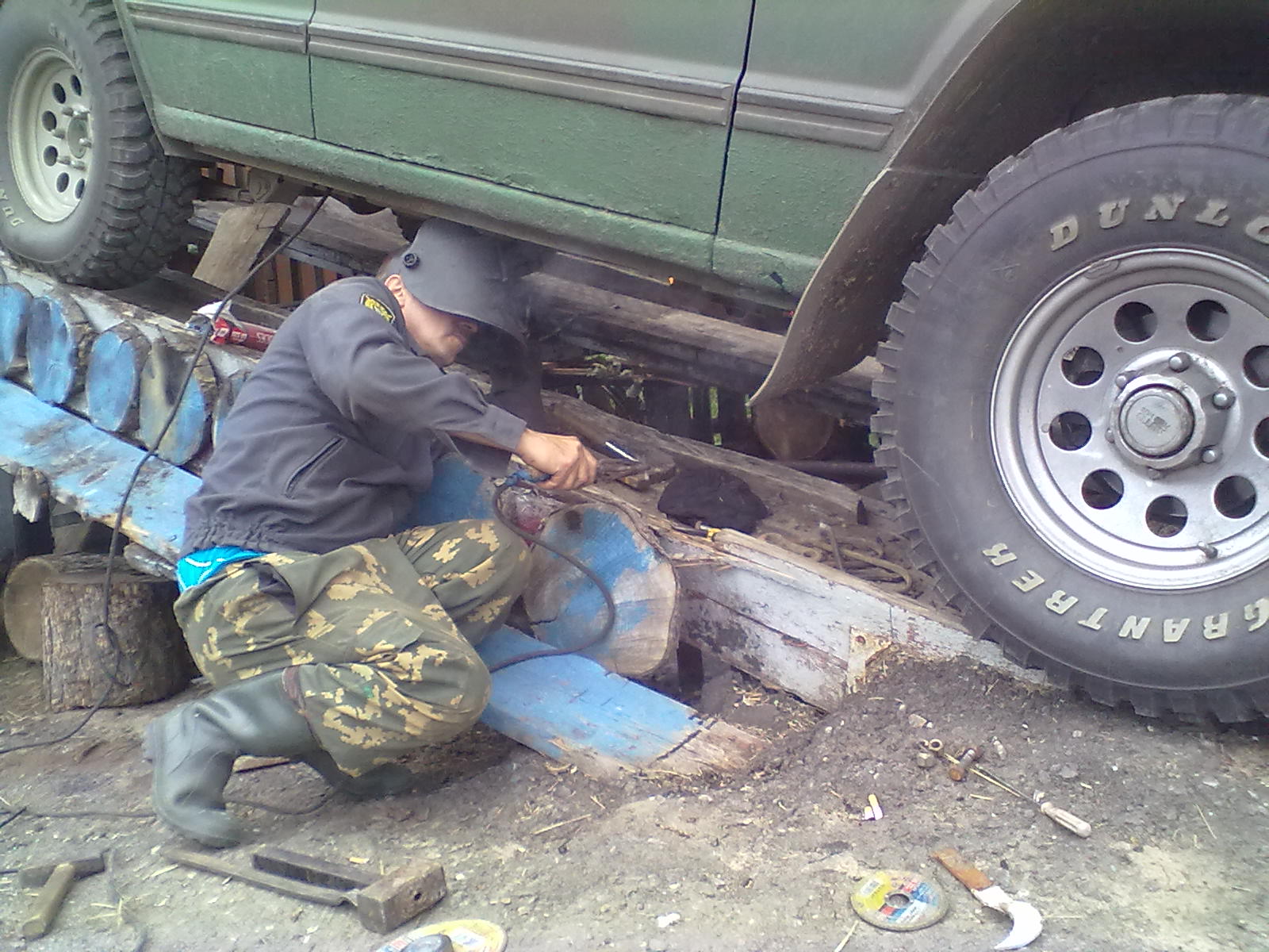

Вчера варили раму,вторую сторону завтра выложу,ещё верхние шаровые поменял.Завтра нижние сделаю.

Здарова!Стараемся,за 1000р заварил знакомый в деревне.Усиление само собой вышло,просто креплений там не осталось по бокам,решили так сделать.
