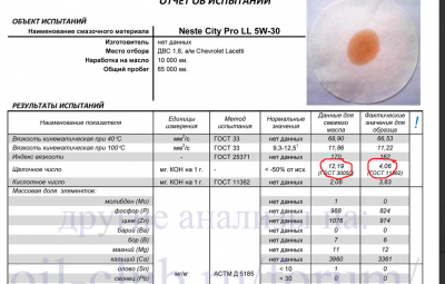

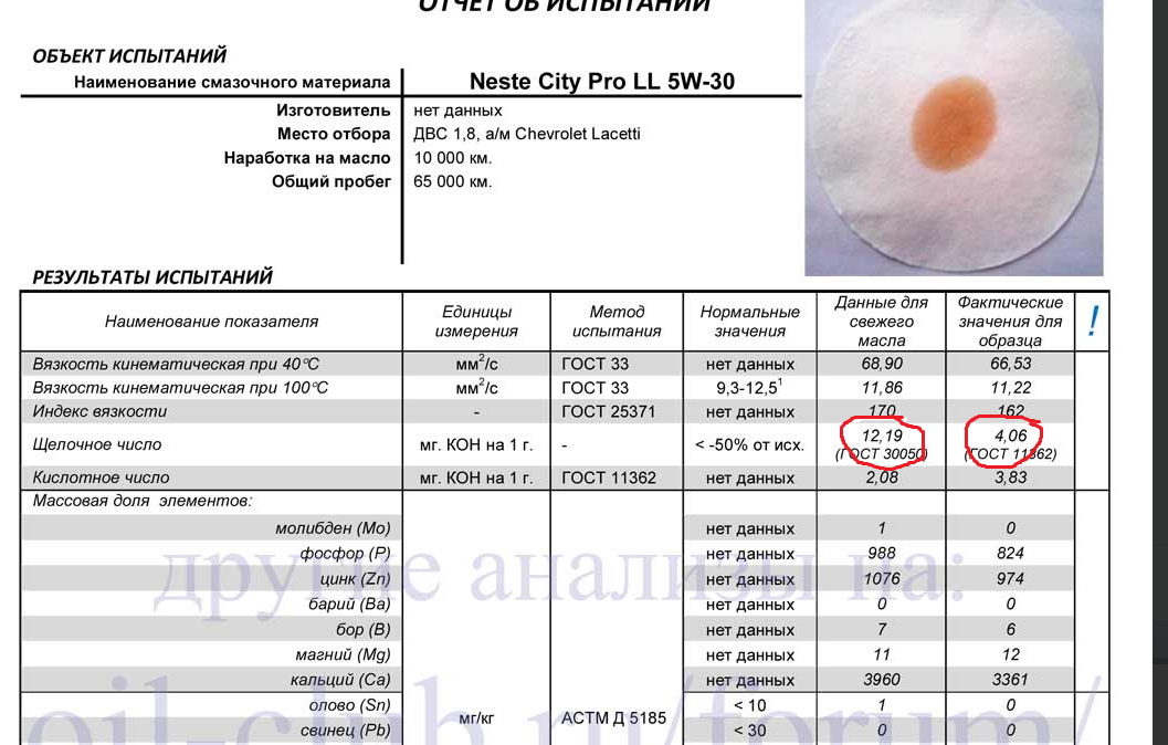

Да можно лить его,просто там щелочное всего около 7,такого масла дизелю на 5000км максимум хватит и оно умрёт,то есть практически потеряет свои свойства.Вот у того же эниоса 5В40 турбо дизель ,там и в два раза больше 13.1,такое и до 15000км вполне нормально доедет,ещё и запас будет,да и допуски класс.
ACEA: A3/B3/B4/E5
Соответствует стандартам
MB: 228.5/229.1
Volvo: VDS-3
MAN: M 3277
MTU Type III
Cummins: 20076/77/72/71
Scania: LDF
А так ещё есть вариант отличного масла ЛУКОЙЛ ЛЮКС Синтетическое API SL/CF 5W-30 ACEA A5/B5-2008 или вот наработка на дизеле было щелочное 12...стало 4 всего.Машина на газе,этот что то среднее между бензином и дизелем по агрессивности будет
Что будет с маслом где щелочное всего 7
ACEA: A3/B3/B4/E5
MB: 228.5/229.1
Volvo: VDS-3
MAN: M 3277
MTU Type III
Scania: LDF
