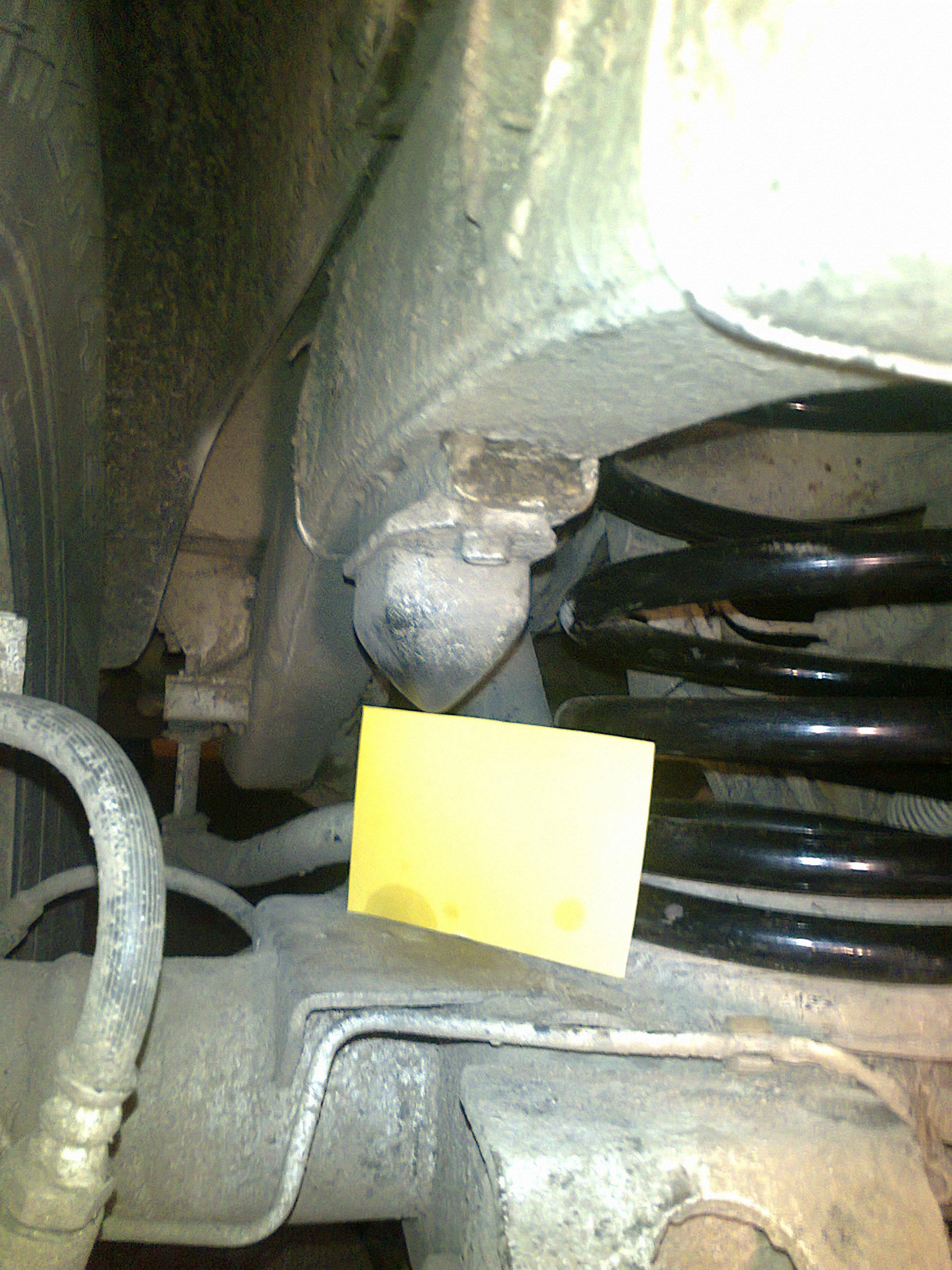

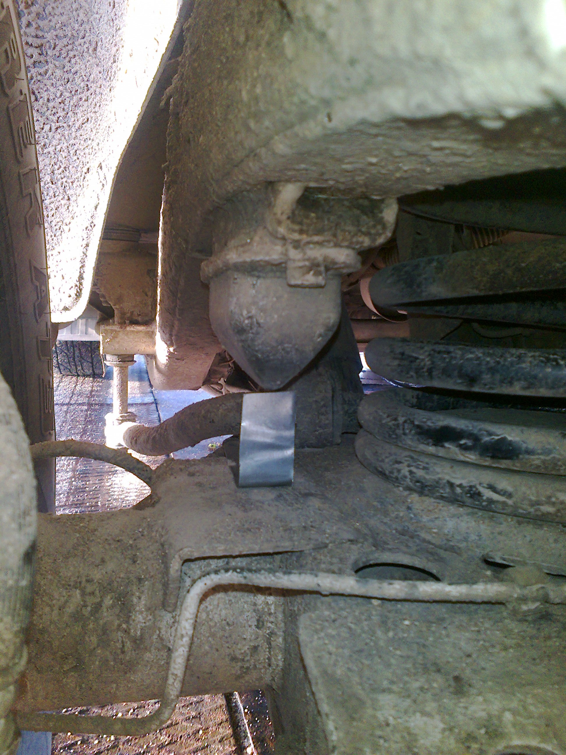

Влад,я поставил на П-2 Рестайл 5дверный уже второй комплект твоих пружин.Первые были мягкие,пустому ездить замечательно,стоило чуть нагрузить и машина садилась на подушки,фото в теме ПРУЖИНЫ от ВЛАДА.Пружины присланые(БЕЗ ВОПРОСОВ)на замену жесткие,как усиленая КАЯБА,но ход подвески то не увеличился по причине их малой длины!За девять лет и пол мильена километров у меня было ВОСЕМЬ комплектов пружин разных,два твоих,два новых стандартных и одни НОВЫЕ усиленные от Каябы,тоесть было с чем сравнивать.Амортизаторов тоже было много и жестких и мягких.Сейчас стоят родные регулируемые,могу смело сказать что это самые лучшие из всех что я пробовал.Вопрос не в этом.С твоими пружинами(обеими)машина становится намного ниже чем на СТАНДАРТНЫХ НОВЫХ,ЭТО ФАКТ,у меня сложилось такое впечатление что пружины эти не от длинного П-2,а от Паджеро Спорт.Длина один в один примерно 37см,а на П-2 40см,именно этих сантиметров и нехватает для нормального хода подвески П-2.Все владельцы первого Спорта ставят ПРОСАЖЕНЫЕ пружины от длинного П-2 зад у них при этом поднимается,недавно отдал другу на Спорта свои старые пружины,то что он их поставил было видно за сто метров как я подъехал к его машине.К моему глубокому сожалению конкретных отзывов о пружинах от Влада владельцы П-2 не пишут,так,поставили ура,по сравнению с десятилетними стандартными конечно ура,и все.Влад,хотелось бы услышать твое авторитетное мнение об этом.Vladsprings писал(а):Держись! Насчет пружин без лифта - на следующей неделе бум стараться. Такие не делаем, в общем-то, ибо все хотят +1,5" либо +2" для экспедиционника.

П-2 98г.в. рестайл дизель2.8,автомат.5дверей фаркоп .Сиденья в багажнике сняты. Какой смысл в коротких пружинах если у аморта ход 155мм:*WRITE*:Влад Питер писал(а):На П2,я вот как уже 10-15 лет кряду делаю одни и те же размеры,по П2 есть несколько вариантов,а точнее 3. В личку или на сайт полную подноготную по авто.

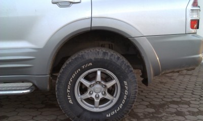

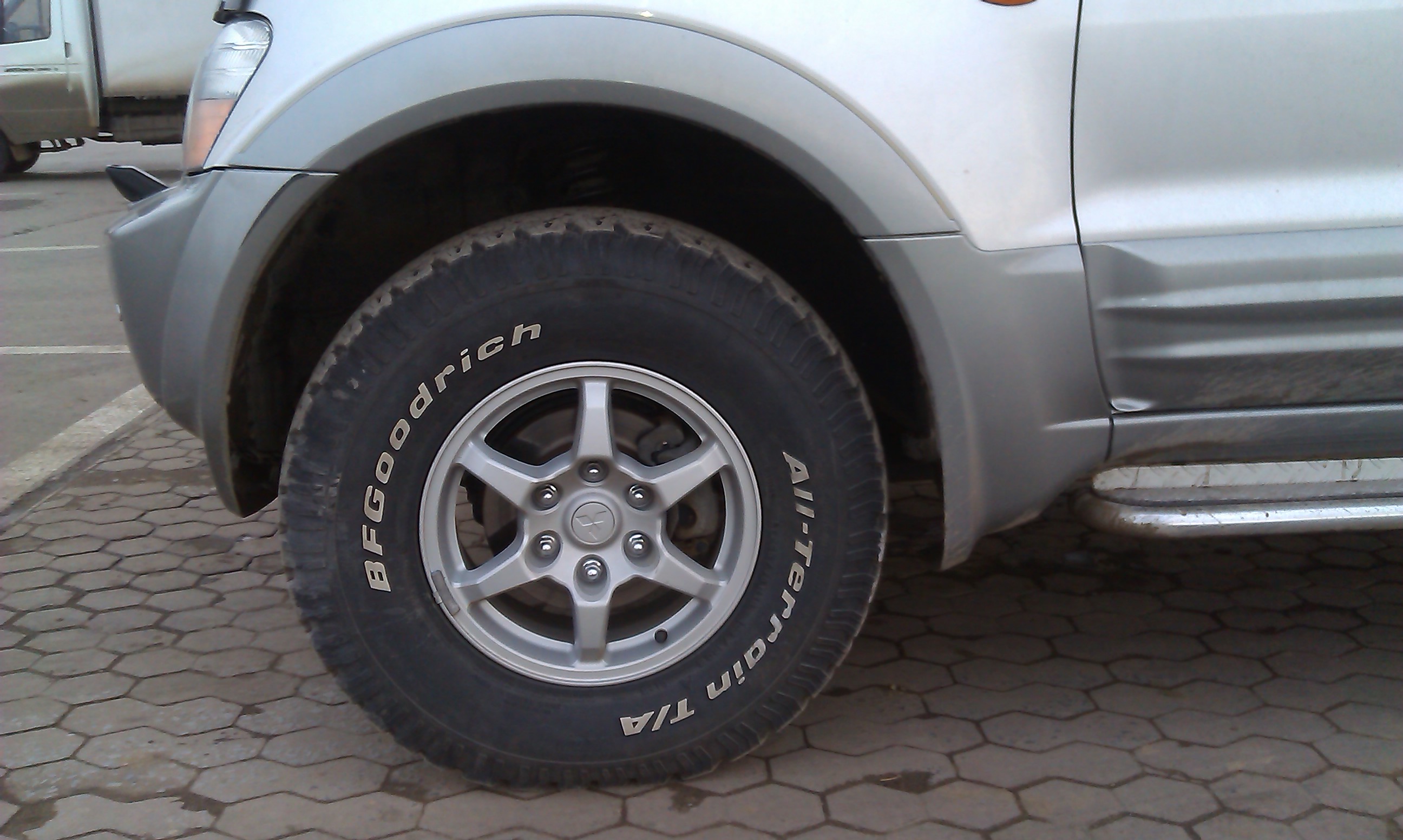

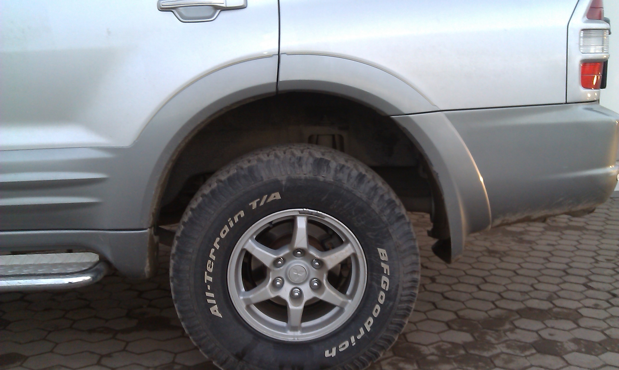

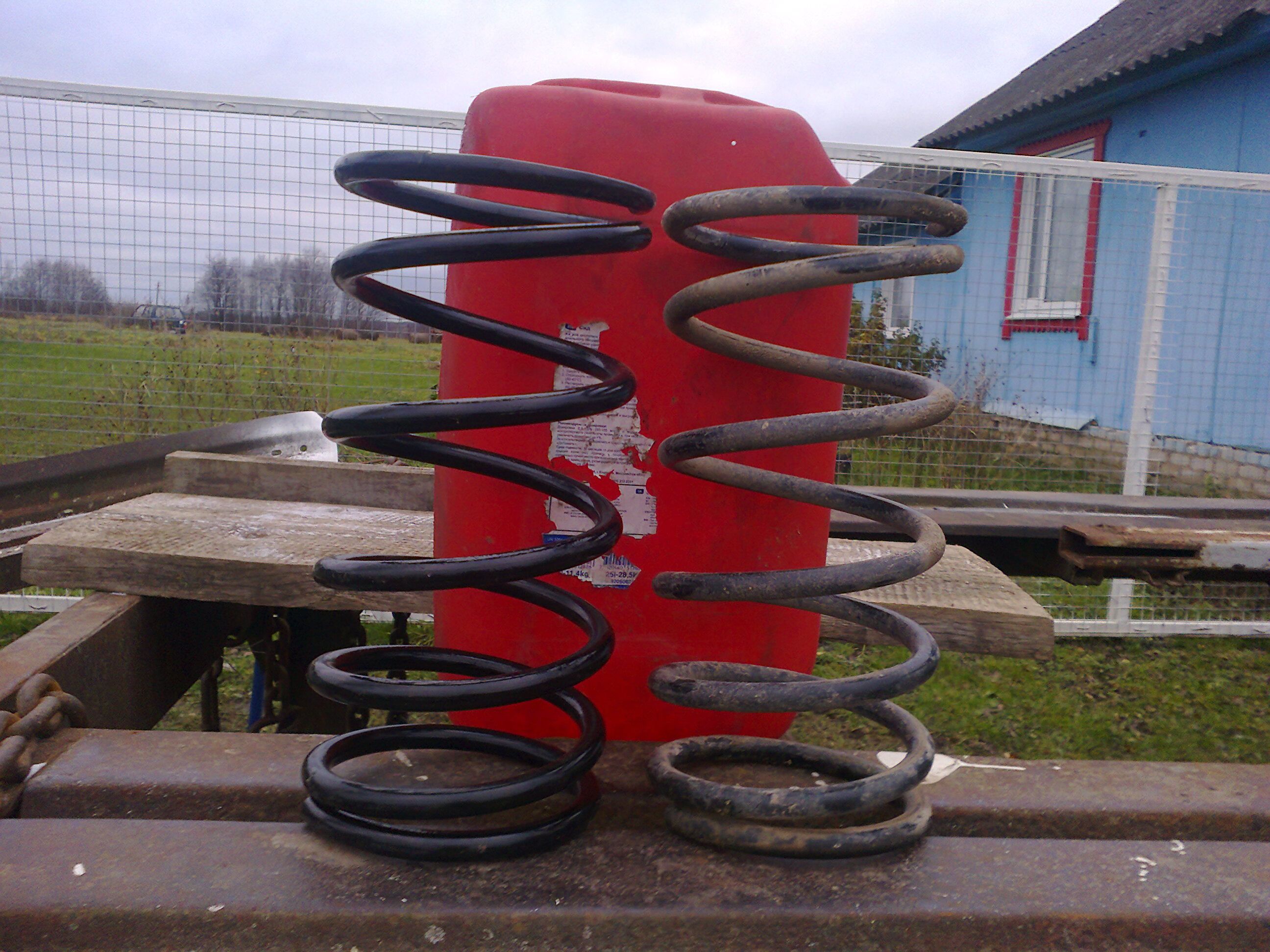

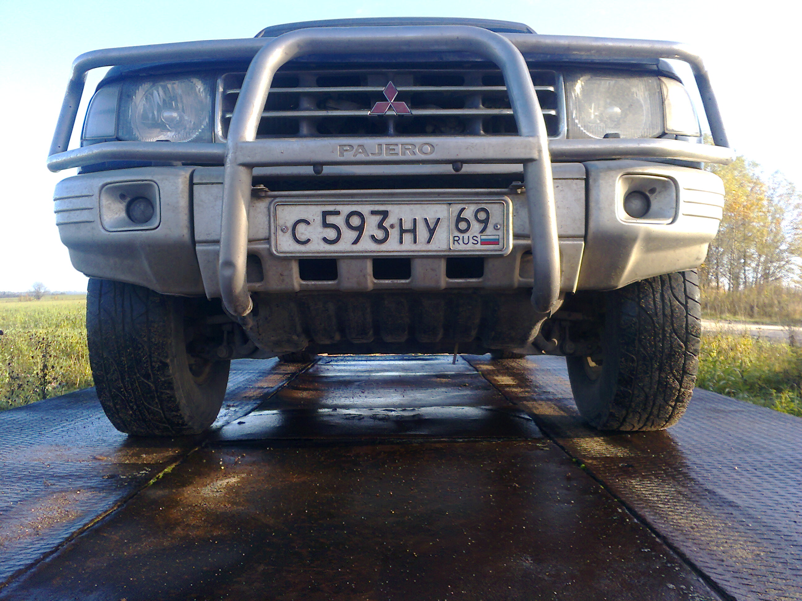

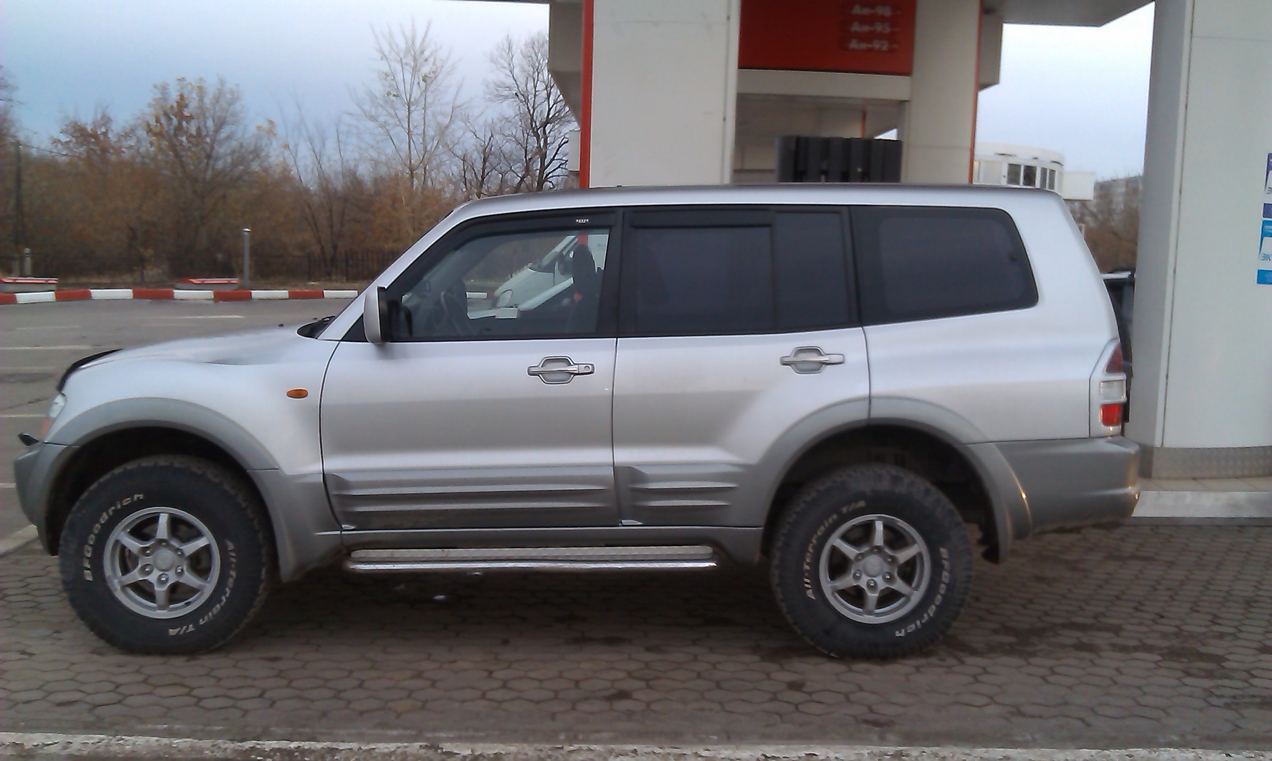

Вот и я поставил пружины (комфорт +1,5 дюйма) от Влада!
Я в шоке!!!
К сожалению не успел сделать замеры на старых пружинах.
Что получилось!
1. При сравнении старых и новых пружин, новые задние длиннее (выше) старых на 1,5 витка
Пруток у задних пружин даже не вооруженным глазом больше в диаметре.
2.Передние по высоте и по толщине прутка одинаковы практически.
3.После установки замер по задней оси от центра диска до арки - 590мм
4.Замер по передней оси - 526мм.
Визуально зад приподнялся на 7см.
Передок на 2-3см.
По ездовым качествам оценку пока дать не могу, еще и трех км не проехал.
У меня вопрос к Владу! Возможно, что при отправке заказа мне перепутали пружины и отправили усиленные и лифтованые вместо тех которые я заказал?
Я хотел получить комфорт, а лифт мне не нужен. Меня и стоковый (с конвейера) дорожный просвет устраивает.
И вопрос ко все аудитории! какие расстояния по осям получились у Вас после установки таки же пружин?
Особенно хочется услышать владельцев третьих паджер пяти дверок.
Я в шоке!!!
Что получилось!
Передок на 2-3см.
