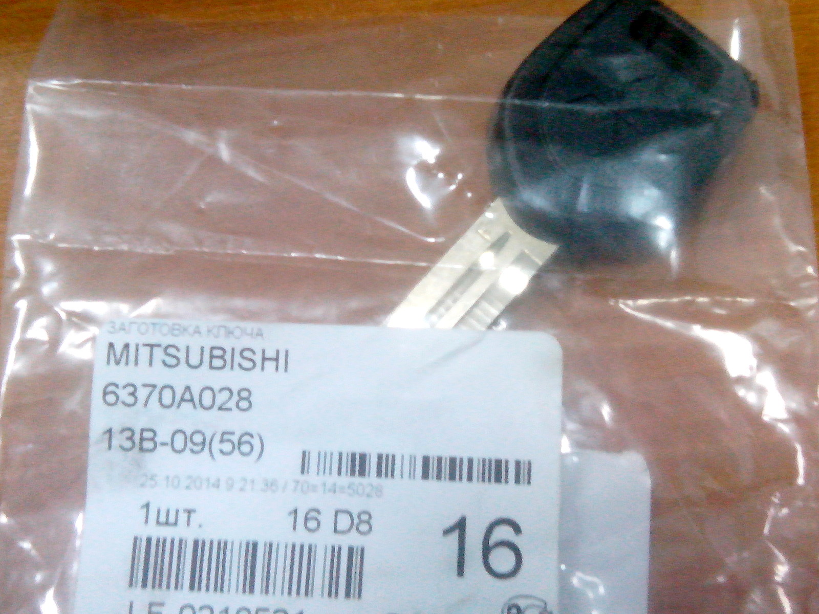

Добавлено: 06 ноя 2014, 13:38
flaresun
flaresun писал(а):
Кто-нибудь прописывал себе 6370A028 ?
Сам спросил, сам ответил :)
Взял 6370A028 в exist'е за ~700 руб., проточили мне его за 500 руб. Думаю, что и за три сотни проточить найти не проблема (просто я обратился в ближайшее "изготовление ключей"), тогда проточенная болванка уложится ровно в тысячу. В Рольфе за происывание взяли тысячу с копейками.
Итого прописанная болванка обошлась ~2300 руб.
Проверено — работает :)
P.S. Вообще когда звонил в Рольф именно в сервис, мне говорили про 800 руб. за прописывание, а при прохождении ТО взяли штуку за это же. Думаю, если приехать просто в сервис, без дополнительных обслуживаний и ТО, то вполне пропишут за изначально озвученные восемь сотен.
