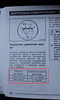

Re: Установка масляного манометра на Pajero II
Очепятка в этом мануале.dvm99 писал(а):Да, действительно, инфа зарыта, сам много перелопатил...Олег.... писал(а):dvm99 а вы откуда взяли эту информацию про 2 на ХХ? Поделитесь ссылкой.
Но нашёл у себя в мультимедийном мануале от "Третьего Рима".
Кое-как соскролил, так что за качество извиняюсь (см вложение).

Далее там нифига нет...Chumahod писал(а): Очепятка в этом мануале.Почитай далее внимательно = 2,0 на ХХ ну никак не должно быть!
Я конечно тоже с большой оглядкой на эту инфу опёрся, но просто у себя в мануалах ничего больше не нашёл.
Смутила приписка про форсунки охлаждения днищ поршней. А они ставятся только на турбированные моторы (про них в мануале нашёл).
Выложи выдержку, плиз! И, желательно, озвучь мануал, буду очень признателен!Chumahod писал(а):Во всех мануалах для 72-го 0,5-1,5 на прогретом ХХ
Что занчит во всех манулах?

Меня там ещё ошибка одна смутила: давление открытия редукционного клапана - 1,5...dvm99 писал(а):Далее там нифига нет...Chumahod писал(а): Очепятка в этом мануале.Почитай далее внимательно = 2,0 на ХХ ну никак не должно быть!
Ну так то как минимум инструкцию к автомобилю в первую очередь смотрю.dvm99 писал(а): Выложи выдержку, плиз! И, желательно, озвучь мануал, буду очень признателен!
Что занчит во всех манулах?В обныкновенном русскоязычном нету, ангельские тоже просмотрел, какие только мог, сканированные книжки по ММС моторам тоже глядел... Мож конечно где-то пропустил...
В англоязычном сервис-мануале картинка и табличка такая же.

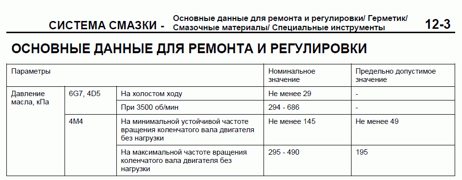

А! У вас обоих МПС...
Поэтому я такой мануал и не видел...
Порылся ещё в своих закромах и нашёл мануал на монтеро 89г. (см. вложение)
Но мотор мой! - 6Г72- 12клап.
На стр. 9-60 внизу указано - 80 кПа и более при ХХ. Т.е. 0,8 очка.
Ещё нашёл мануал на П3, но там, насколько я понимаю, бензинка- GDI, ну и дизель 4М40...
вот фрагмент: Получается, на разных моторах давление своё!
Но оно и не удивительно...

leone
Начну с того, что не надо вообще приводить данные по холодным движкам и давлению на оборотах. Имеет значения для сравнения только давление на хх полностью прогретого мотора.
Просто из общих соображений до 0,8 все ещё вполне можно ездить. Ну, единичка, короче, это нормально.
И на 4d56 тоже, кстати на нем нет гидрокомпенсаторов, в отличии от вашего 72(есть же?), с другой стороны есть турбина))
