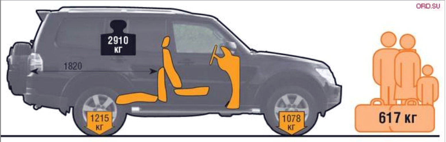

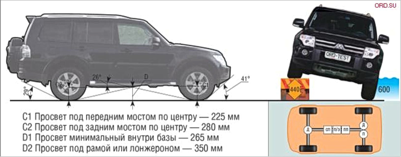

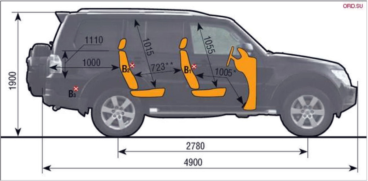

Если еще актуален вопрос по "высоте Паджеро 4", абсолютно случайно нарыл на сайте www.off-road-drive.ru такие замеры: Там еще много всего интересного есть.

Мне всегда был интересен размер 1820, но как-то повода не было спросить...,vector-n писал(а):
теперь спрошу - как сложить задние кресла, как изображено на рисунке, чтобы получить эти самые 1820

Так можно сложить задние кресла?Alniker писал(а):Мне всегда был интересен размер 1820, но как-то повода не было спросить...,vector-n писал(а):
теперь спрошу - как сложить задние кресла, как изображено на рисунке, чтобы получить эти самые 1820![]()

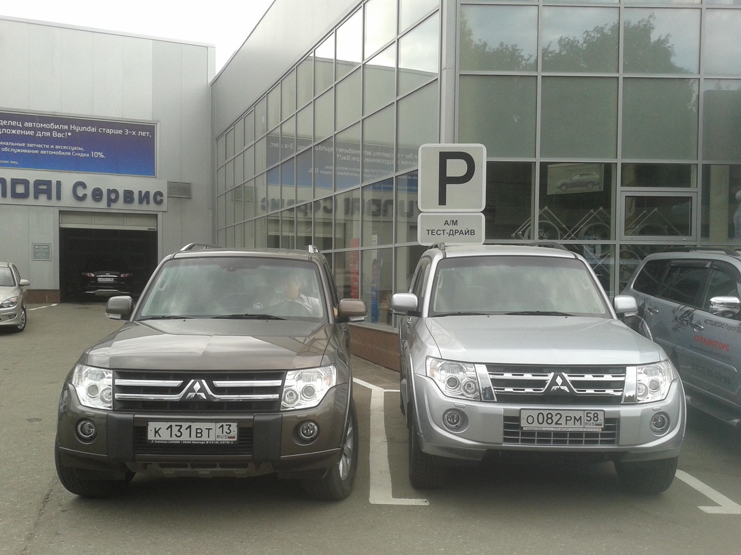

Автомобиль 2009г.в. Дизель.Пробег 85000.
Замер при загоревшейся лампочке уровня топлива: перед - 82,5см до арки
зад - 85,5см, под защитой картера - 20см.Высота с рейлингами - 186см.
Вывод - пора менять пружины.
Заказан комплект пружин от Влада - комфорт +1.5 дюйма. Через недельку замеряю с новыми пружинами. Ставил машину рядом с тест драйвовым в автосалоне, мой значительно ниже.
Разница особо заметна по положению зеркал.
Вообще проанализировав другие ветки форума можно сделать вывод что проседание пружин весьма свойственна нашим авто.

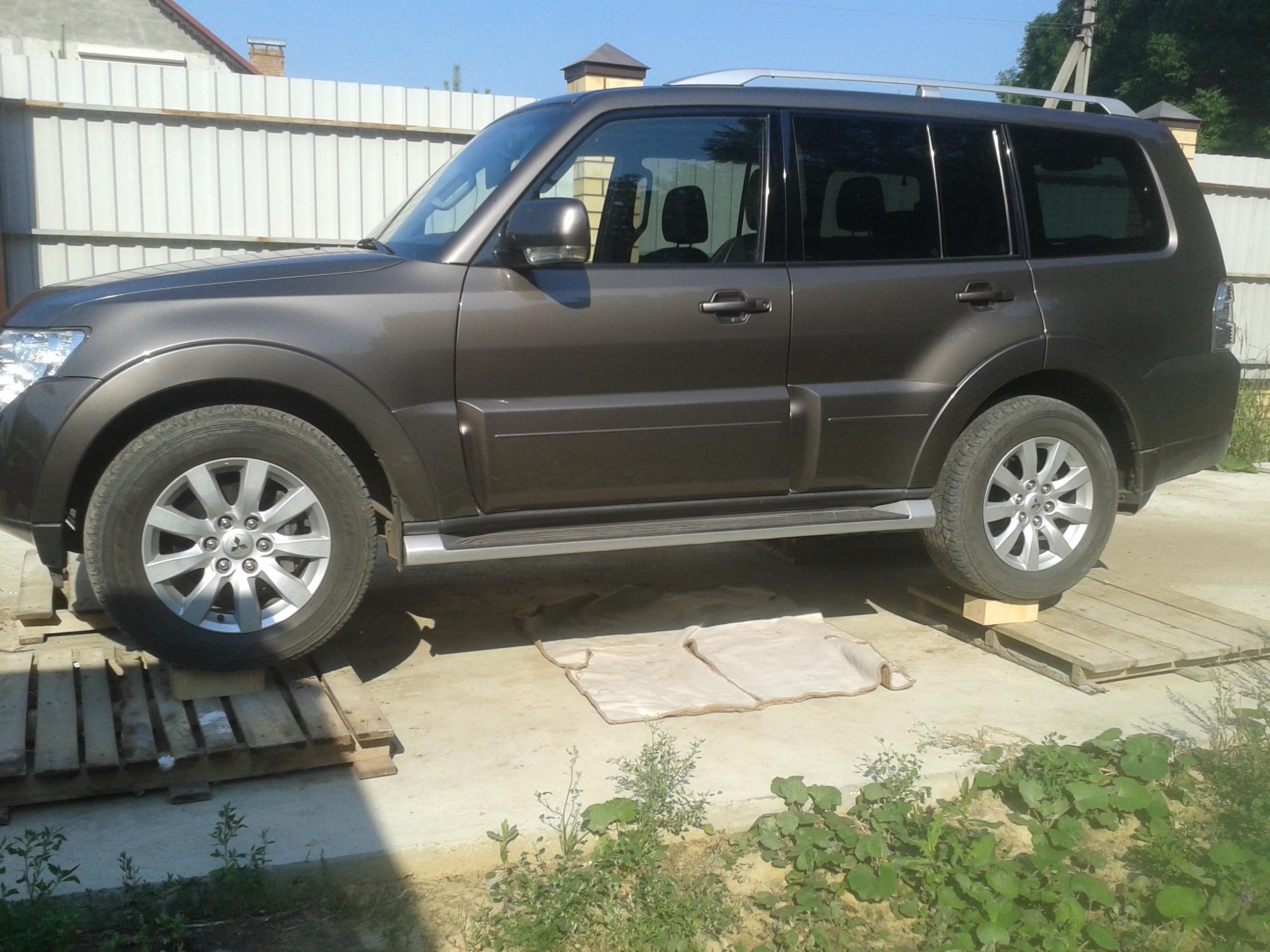

Добавляю вид сбоку - видно какое маленькое расстояние между колесами и аркой.(машинка на кирпичах потому как занимался заменой датчика раздатки потому и сфоткал данное знаменательное событие

На верхней фотке левая машина стоит заметно вперед светлой.
Если бы на одной линии-то такой разницы по зеркалам не было бы..

То что машина слегка впереди не должно было сильно повлиять на восприятие разницы по высоте, так как съемка производилась с уровня глаз( 155-160см). Более того вживую разница заметнее.
Кстати дальше назад не мог сдать так как вплотную подъехал по камере к туарегу, который чудесным образом скрылся по всем габаритам за моей машиной:)

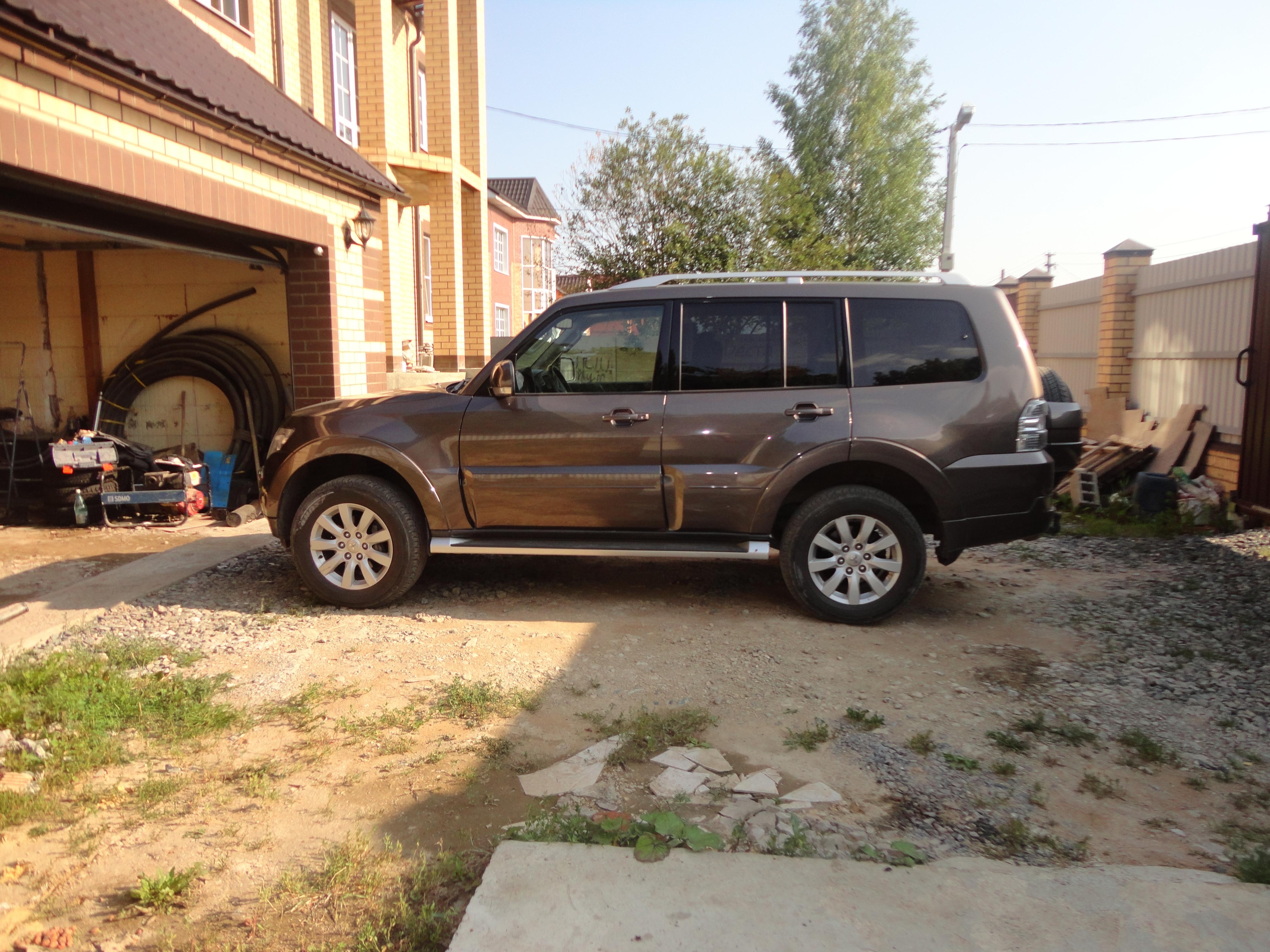

Поменял стоковые просевшие пружины на комплект комфорт от Влада. Проехал около 1000км.
Замеры:
- бак 20л ,без лишнего груза,состояние резины близкое к лысой давление 2...2,1(к указанным ниже значениям можно прибавлять от 5 до 10мм)
h арка перед - 880/520, зад - 915/565; h по рейлингам 1915
клиренс под защитой двиг - 260
балка раздатки - 275
ниж точка пер рычага - 235
ниж точка заднего рычага -230
порог перед - 340
порог зад - 365
бак - 290...300
ниж точка зад редуктора - 320

добавлю свои 5 копеек,
за 90 тыс. пробега пружинки совсем просели, высота от центра колеса до арки 49 (83 от земли) спереди и 53 (87 от земли) сзади.
было решено, поставить услиленные пуржины OME перед +100кг зад +200кг, после установки пружин достаточно жесткая усадка, 3000 км по трассе с загрузкой 500+, как итог зад значительно ниже переда, пришлось ставить проставки 30мм.
итог: перед 56см(93 от земли) зад 58см(95 от земли) визуально машина стоит ровно, намного выше нового Стока.
до порога 40см, просвет под балкой около 30см.
считаю такую высоту предельной т.к. эксцентрики развала хоть и позволили его вывести в норму но стоят в крайних положениях.
ракурс неудачный, в живую смотрится более гармонично,
колеса 265/70R17
фото сразу после установки проставок щас уже немножко ниже все уселось на свои места (на фото высота по арке 96,5см по порогу сзади 41)
стоит отметить что установка новых пружин и как не странно проставки очень положительно с играли на комфорт передвижения по нашим дорогам и управляемость по сравнению с просевшем стоком.
более того когда получилось так что после усадки новых пружин морда стала выше, появился стук на неровностях, который вылечился выравниванием угла установки машины проставками,
полная диагностика подвески рулевого и ступиц, ничего не выявила, совсем ничего, получается по подвеске устают только пружины и втулки стаба. за 90 тыс. пробега.
