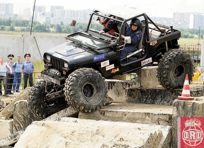

Ситуация такая:Xимера писал(а):PPK писал(а):Во первых АКПП можно легко переключять самому или выбрать максимум повышения передачи.
Тапку в пол давить не надо, длительная пробуксовка ведёт к перегреву АТФ.
Момент ловится при определённом навыке не хуже чем игрой сцеплением.
- крупные камни или бревна
- первая пониженная на 3000 оборотах уже слишком быстро
- на меньших оборотах мотор не тянет (предположим бензин), на камень не взлезть
На РКПП я держу обороты 4-5 тысяч, а скорость регулирую сцеплением. Да, при этом сцепление поджигается, но машина лезет с нужной мне скоростью. Как аналогичное проделывать с АКПП? Кроме как резкие газ в пол и потом по тормозам (если успеешь) я по незнанию АКПП других вариантов не вижу. Расскажите.
Как такие места едутся на АКПП?
(P.S. На фото если что не я, но в аналогичных соревнования участвовал не раз.)

PPK
Сомневаюсь что в таких соревнованиях кто-то ездит на АКПП.
Она слегка не для экстрима, а для удобства. Хотя можно попробовать дозировать тягу акселератором, будет как и игра сцеплением примерно.

Вопрос в том что такое экстрим. Это когда говна по ступицу, по порог или по окна?Xимера писал(а):PPK
В общем пока я делаю вывод:
- для преодоления вязкого грунта АКПП не хуже, а иногда и лучше чем МКПП
- для преодоления твердых ступенчатых препятствий МКПП лучше
